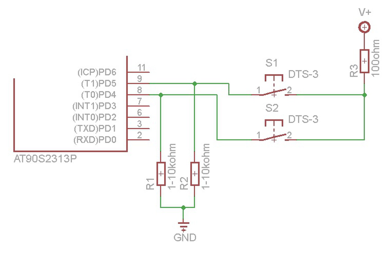

(#) vyky válasza vyky hozzászólására (») Szept 16, 2015 /
Ezzel a kapcsolással. sajna nem működik mit rontottam el?
Természetesen átírtam a kapcsoló pineket.
Egy led sem kapcsol fel.
(#) Sick-Bastard válasza vyky hozzászólására (») Szept 16, 2015 /
A kapcsolason a PD4 egy PD5 a levegoben log, a logikai 0 es logikai 1 kozott ingadozik.
R1 egy R10 ne a foldre legyen kotve hanem a tapra (3,3V 5V amit epp hasznalsz).
Keszitettem egy gyors kapcsolasi rajzot.
R1-R2 a lehuzo ellenallasok.
R3 szerepe csupan amper limitalas, ha jol tudom ez itt elhagyhato (javitast kerek ha tevedek).

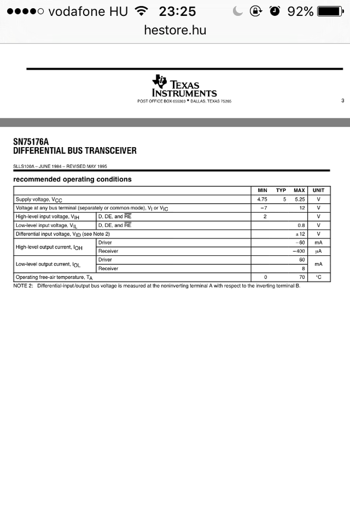

(#) zsozsoX válasza Droot hozzászólására (») Szept 16, 2015 /
Két avr között lenne az rs485, az egyik már müködik 5v-ról egy sn75176 ic-vel megy az rs485. A másik ami most készül az menne 3,3v-ról. A mellékelt képen egy fetes szint illesztő csak az nem tudom, hogy ez melyik szintről melyik szintre illeszt?

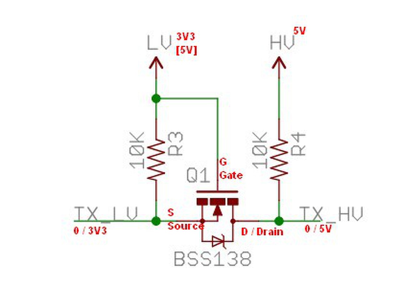

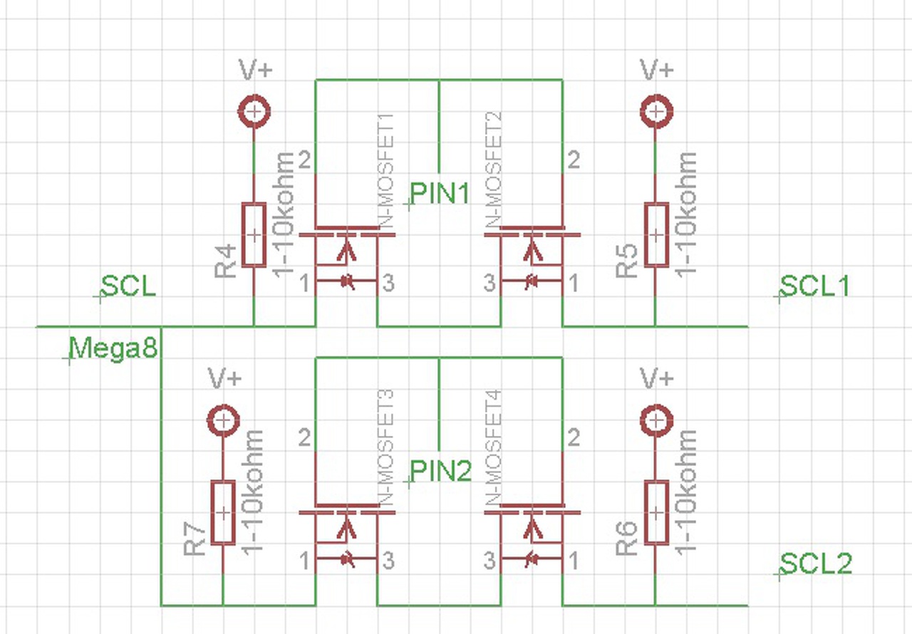

(#) Gj hozzászólása Szept 16, 2015 /
Van két I2C eszközöm, slave-ek, a címük ugyan az és NEM lehet változtatni. ATMega8A MCU-val használnám őket, de azon csak egy db TWI port port van, és ugye kettő kéne a két eszközhöz, mivel ugyan az a címük.
Próbáltam, hogy az 5V-os tápfeszüket rákötöm az AVR két különböző lábára és mindig csak az egyiknek adok áramot, de amikor nem kapott áramot az egyik és rajt "lógott" a TWI buszon a másik áramot kapó mellett, akkor nem működött a busz. Ha kihúztam az áramot nem kapó példány SCL és SDA vezetékeit, akkor működött a busz a másik, áramot kapó darabbal.
Tehát valahogy gondolom le kéne választani az I2C buszról a használni nem kívánt példány SDA és SCL lábait. Hogyan lehetne ezt megtenni? Optocsatolóval esetleg? Milyennel?
(Egyébként két NXT Ultrahang szenzorról van szó.)
A hozzászólás módosítva: Szept 16, 2015
(#) Droot válasza zsozsoX hozzászólására (») Szept 16, 2015 /
Az IC adatlapjában kell megkeresni azt amit csatoltam neked. A D, DE, RE lábon 2V-tól H szintet érzékel. Az ICt nem ismerem de első ránézésre a D lábon küldesz neki adatot a mikrokontrollerből. Tehát nem kell szintillesztés csak arra a lábra ahol az IC küld a mikrokontrollernek adatot. Oda jó egy feszosztó. Viszont ne 3,3Vra osszon le, hanem 3,1 max 3,2Vra mert az AVR-ek sem/nem szeretik ha bármelyik lábukra a tápfesznél nagyobb feszültség kerül.
(#) attika hozzászólása Szept 16, 2015 /
Kérdésem a következő lenne felétek van egy atmega32l8au ez helyettesíthető atmega32 16au-val?
Illetve ezek közül melyiket rakhatnám be helyette?
(#) wbt válasza Gj hozzászólására (») Szept 16, 2015 /
Szia! Talán jó megoldás lehet a demultiplexer. Van digit meg analóg is, árban / tokban CD4016/66 (ha van 2db engedélyező lábad), ha nincs, csak 1db, akkor Cd4051-52-53 valamelyike. persze a "lekapcsolt"busz-t húzd fel külön-külön. Másik, olcsóbb megoldás, hogy csak az SCL-t kapcsolod át (SDA nem számít, max sok-sok Start/stop-ot érzékel a cucc).
Hirtelen ez jött be, biztos van szebb megoldás.
Talán 2db FET-el is megoldható a leválasztás.
Ha már próbáltad a tápelvételt, lehet, működne, de nem a (+) táp elvételével, hanem a GND megszakításával. (ismerni kellene a parazita diódák hatását).
Vagy a legegyszerűbb, megírod SW-ből a kezelést két külön portbitre...azért az I2C alap nem egy nagy dolog (gondolom nincs ütközéses multi-master vacakolás)
(#) Sick-Bastard válasza Gj hozzászólására (») Szept 16, 2015 / 1
Voltage level shifter
A kep amit mellekeltem az egy gyors gondolat eredmenye.
Eleg ha csak az SCL-t osztod el 2 fele, es a FET gate-et meg kulon vezerled. Ekkor vagy az egyik fog uzemelni vagy a masik.
Eleg lehet 1-1 FET is csak akkor az S-D iranyra figyelni kell.
(#) tursaba válasza zsozsoX hozzászólására (») Szept 17, 2015 /
Rá van írva, hogy LV és HV.

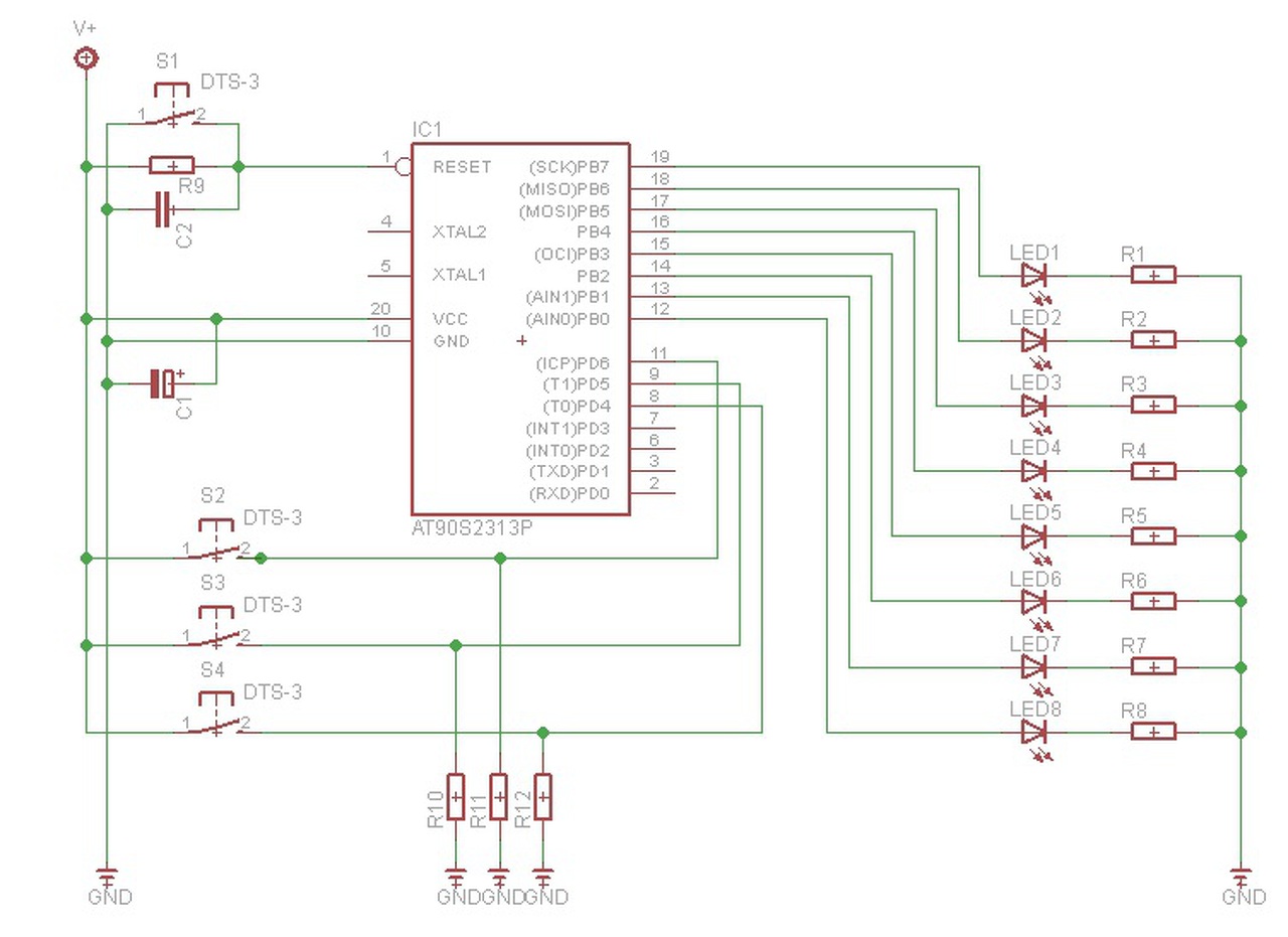

(#) vyky hozzászólása Szept 17, 2015 /
Valamit nagyon elronthatok
Elkezdtem az alapoktól,az avr-t.
Led villogtatás.
Na már ez sem meg felíródik a program ami hiba nélkül lefordul.
De reakció nincs a HW-n .
Ezt építettem meg csak 2313-ra.
(#) Sick-Bastard válasza vyky hozzászólására (») Szept 17, 2015 / 1
  1. #include <avr/io.h>
  2. #include <util/delay.h>
  3.
  4. int main(void)
  5. {
  6.         DDRB = 0xFF;
  7.         DDRD = 0;
  8.
  9.         while(1)
  10.         {
  11.                 if(PORTD & (1<<PIND6)) // ha a PIND6-on levo gombot lenyomod akkor
  12.                 {
  13.                         PORTB |= 0xFF;          // osszes led vilagit
  14.                 }
  15.                 if(PORTD & (1<<PIND5)) // ha a PIND5-on levo gombot lenyomod akkor
  16.                 {
  17.                         PORTB &= ~0xFF;         // osszes led lekapcsol
  18.                 }
  19.                 if(PORTD & (1<<PIND4)) // ha a PIND4-en levo gombot lenyomod akkor
  20.                 {
  21.                         PORTB ^= 0xFF;          // ki/bekapcsol PORTB allapotatol fuggoen
  22.                 }
  23.
  24.                 _delay_ms(100);         // a PIND4-es gombhoz tartozo XOR (exclusive or) muveletkez mar kell
  25.         }
  26. }
(#) vyky válasza Sick-Bastard hozzászólására (») Szept 17, 2015 /
Huhh. Egy kis időt kérnék hogy megépíthessem,mert közben a marógépemen cseréltem főorsót.
Amúgy köszönöm szépen
Lefordítottam ez a hiba:c:/winavr-20100110/lib/gcc/../../avr/include/util/delay.h:85:3: warning: #warning "F_CPU not defined for <util/delay.h>"
A hozzászólás módosítva: Szept 17, 2015
(#) vyky válasza vyky hozzászólására (») Szept 17, 2015 /
Na ez a hiba javítva Most jöhet a forrasztás
Ha csak most ismerkedsz, az AVR-ekkel, akkor inkabb egy probapanelen gyakorolj.
Sokkal egyszerubb lesz a hibakat kijavitani vagy ha kell akkor modositani a kapcsolason.
Igen most ismerkedek,és igen tervben van a próbapanel vétele is.
Csak az idő és a pénz
(#) zsozsoX válasza tursaba hozzászólására (») Szept 18, 2015 /
Nem az LV HV a baj. Hanem honnan hova 3,3 v -> 5v vagy 5v ->3,3v vagy 3,3v <-> 5v ?
(#) Sick-Bastard válasza zsozsoX hozzászólására (») Szept 18, 2015 /
3,3V <-> 5V mivel ezt I2C-nel is hasznaljak, oda pedig kell a ket iranyu kommunikacio.
