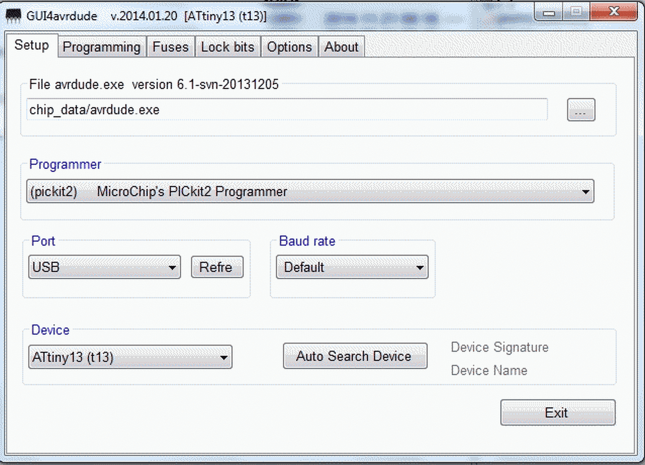

(#) morzsa15 hozzászólása Szept 20, 2015 /
Lehet hogy hülye kérdés de eredeti pickit 2-vel lehet programozni atmega 8-at? Ha igen tudnátok segíteni hogy kell?
Válaszotokat előre is köszönöm!
(#) morgo válasza morzsa15 hozzászólására (») Szept 20, 2015 /
Szia! Olvasd el az avrdude 6.1 doksiját!
A hozzászólás módosítva: Szept 20, 2015
