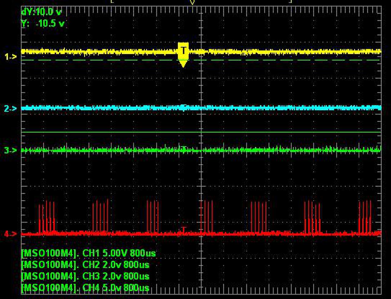

De hogy AVR témában maradjunk (+ kapcsolóüzem). Ne próbáljatok 10 bites PWM jelet 70MHz-es digit szkóppal nézegetni...3 napig szívatott. Most előtúrtam a HP 200MHz-es analógot a garázsból (nagy hajlongások és hamuszórás közepette) és azon tökéletes a jel. A digit meg ezt adta (lásd kép). Idézet: hmmmm... hová tettem, hová tehettem...ááá megvagy! Ez Tetszik! „Előtúrtam.....” A hozzászólás módosítva: Dec 19, 2015
Akkor is ilyen, ha csak egy csatorna aktív?
Igen, csak bekapcsolva maradt, azok végigkövették a jelet, mind ugyan azt mutatta. Egyenként ki-bekapcsoltam, én is megosztási problémára gyanakodtam először. Most ott tartok, hogy vagy a tápja kezd kihalni és elviszi az ADC-t /Referenciát vagy a fene tudja. Majd kiderül, mert már lejárt a gar, szétkapom (amúgy is ki kellene szedni a sávszélesség korlátozó kondit belőle). Csak azért okozott nagy bajt, mert a 2 soros programban kerestem a hibát.
(és az analóg szkópok közül a kisebbik sem fér már el az asztalon)
... mert Te még nem jártál a garázsomban...De aránylag könnyen meg lett, csak pár kg. bontáspanel és egy kertiasztal takarta azt a dobozt, amit 2 éve rátettem a szkópokra.
(és első bekapcsolásra beindult majd 2 év után, kiírta, hogy 7.8296kHz-es a jel) |
