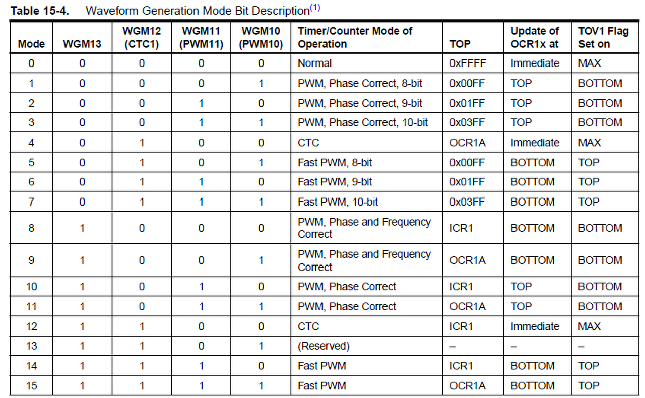

Közben kiderültek itt más érdekességek is. (most vagy én vagyok teljesen sülthal a méréshez, vagy sunyiság van). Az adott feladat különben nem nagy cucc, 2db PWM jel összekapuzásáról van szó. Van egy Timer1/10bit PWM (1-es előosztó) és egy Timer0 (256-os előosztóval). T1 kb 8kHz, T0 kb. 122Hz-re jön ki. DE!!!
Már a sírba kergetett a szinkronizálás, több szkóp van már itt, mint fogam... Ami kijött: T1=8bit PWM (T0=8bit PWM) a két jel tökéletes szinkronban van. T1=9 bit vagy 10 bit , a T0-hoz képest el kezd mászni, tehát a frekvenciája nem jó. Mivel a jó kis pontos frekimérőm megadta magát (csak 25 éves), így a szkópok beépített mérőjével mérve nem a kívánt 64-szeres érték jött ki, hanem 63.88 körüli. Pdf-ek túrva, nekem az a gyanús, mint ha 9 vagy 10-bites PWM módban az AVR-nél pl.1FF / 3FF elérésekor azonnal nullázná a számlálót! Tehát nem várja ki a 3FF érték "idejét". Valami rémlik, talán itt olvashattam (?) hogy valaki apró impulzust mért vagy 0-nál vagy 3FF-nél is a kimeneten, szóval valami nem stimmel. Persze sokszor ez nem számít, csak pont most nekem kellett beleszaladni ebbe, a különbségnek kikeveredő jel (néha a kapuidőbe 10, néha 11 impulzus fér bele) hullámzást okoz. Szóval röviden ettől hullik a hajam... Bocs a hosszért...
Ha ilyen jellegű a probléma, akkor ne pontosan 10bites legyen a PWM, hanem állíts be egy TOP értéket, ami neked kell. Egyébként az adatlap írja, hogy 0 és TOP értékek külőnleges helyzetet teremtenek, és hogy hogyan reagál rá a timer.
Túrtam utána, de PWM módokban be van madzagolva az FF/1FF/3FF TOP érték
![]() (mondjuk azt most nem fogom agyilag, hogy TOP értéknek néhány módban az ICR1 regisztert írják, ami Input Capture (!) regiszter...mi köze hozzá, ha már input...)
Nézd meg jobban. A timerek-nél gyakran többféle PWM mód is van, ami csak abban különbözik a megszokottól (pl. OCR1A = TOP), hogy az ICR1 regiszter tárolja a TOP értéket ezért mindkét PWM kimenete a timer-nek használható marad (OCR1A, OCR1B). pl. 14-es mód ATMEGA328p-nél.
A hozzászólás módosítva: Dec 28, 2015
Az ICR-rel teljesen egyéni értéket tudsz beállítani! Én ezzel készítek 12bites PWM-et úgy, hogy mindkettő OCR regiszter használható. Azt hiszem más lehetőség nem volt 12bit-re, esetleg még az, ha az egyik OCR-be írom a TOP (4096) értéket, de akkor elbukom az egyik csatornát. Alapból meg talán max. 11bit-es mód van (vagy csak 10?). Atmega328-ról van szó.
Köszönöm a segítséget, bevéstem neki 0x0400-at az ICR1-be és nincs lebegés.
Nem értem én "ezeket"... mit kell bonyolítani a dolgokat, főleg, talán a portásnak oda kellene adni kipróbálásra, ha már uC-t gyártunk...ugye. Különben nem találtam eddig utalást arra, hogy 3FF végérték az csak egy pillanatig áll (-hat) fenn, főleg azért volt érthetetlen számomra, mert 8-bit FF-nél tökéletes (!) a szinkron. A Jó Isten áldja kezetek/lábatok/stb. a felhomályosításért!

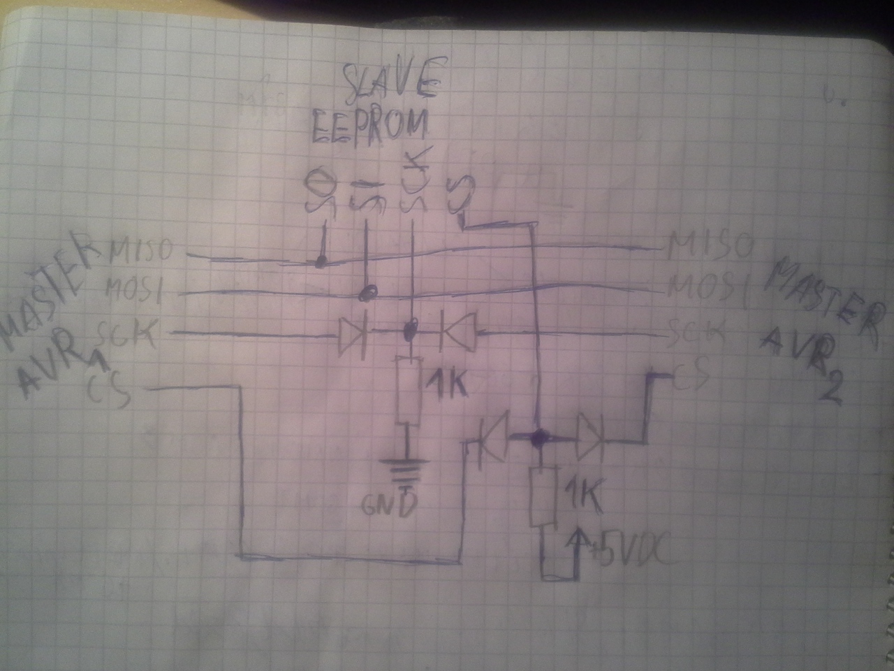

A 8 bites AVR-ek világában milyen lehetőségeim vannak olyan kommunikációra, ami képes kb. 500Kbit/s sebességű kommunikációra és a buszra felfűzhetek két AVR-t és egy EEPROM-ot? Az egyik AVR időnként felülírna az EEPROM-ban korábbi értékeket, a másik AVR pedig teljes erejével folyamatosan olvasná az EEPROM-ot (és rajzolná egy grafikus LCD-re a benne található adatokat bitről-bitre). Az SPI-t esetleg meg lehet valahogy variálni, hogy a két Master ne vesszen össze, hogy éppen ki használja az EEPROM-ot? Én ezt gondoltam ki. A diódákat ugye jó irányba rajzoltam? A hozzászólás módosítva: Dec 30, 2015
Nem éri meg SPI-t gányolni, én I2C-t javaslok. Márcsak azért is, mert a forgalomban lévő EEPROM-ok nagy része I2C buszos(24C sorozat), és akár szoftveresen is megoldható hogy két vagy több master ne vesszen össze. Az I2C-t tudó eszközök nagy része tudja az 1.7MHz-es módot.
Ütközés elkerülhető egy jól megírt szoftverrel(start/stop feltétel detektálás slave oldalon), vagy összekötöd a két AVR-t két "foglalt" vezetékkel amivel mindkét IC jelezni tudja a másik felé hogy most övé a busz. Szoftveresen pedig úgy tudod, hogy az éppen adó master ha befejezte az átvitelt akkor hosszabb ideig nem nyúl a buszhoz semmilyen körülmények közt, a felszabaduló buszt a slave rövidebb idő után foglalja le egy start feltétellel. Többlöketes átvitel esetén a masternek egy I2C löket után azonnal foglalnia kell a buszt. A hozzászólás módosítva: Dec 31, 2015
Mennyi adatról van szó? Milyen gyakran történik írás?
Jó esély van rá, hogy FRAM-al jobban meg lehet csinálni, mint EEPROM-al. Sok előnye van az EEPROM-hoz képest (és egy két hátránya). Miért nem elég egy AVR?
A lábszám miatt nem elég.
Igazából nem is tudom, miért mondtam kapásból EEPROM-ot ![]() Felejtő memória is teljesen jó. |
