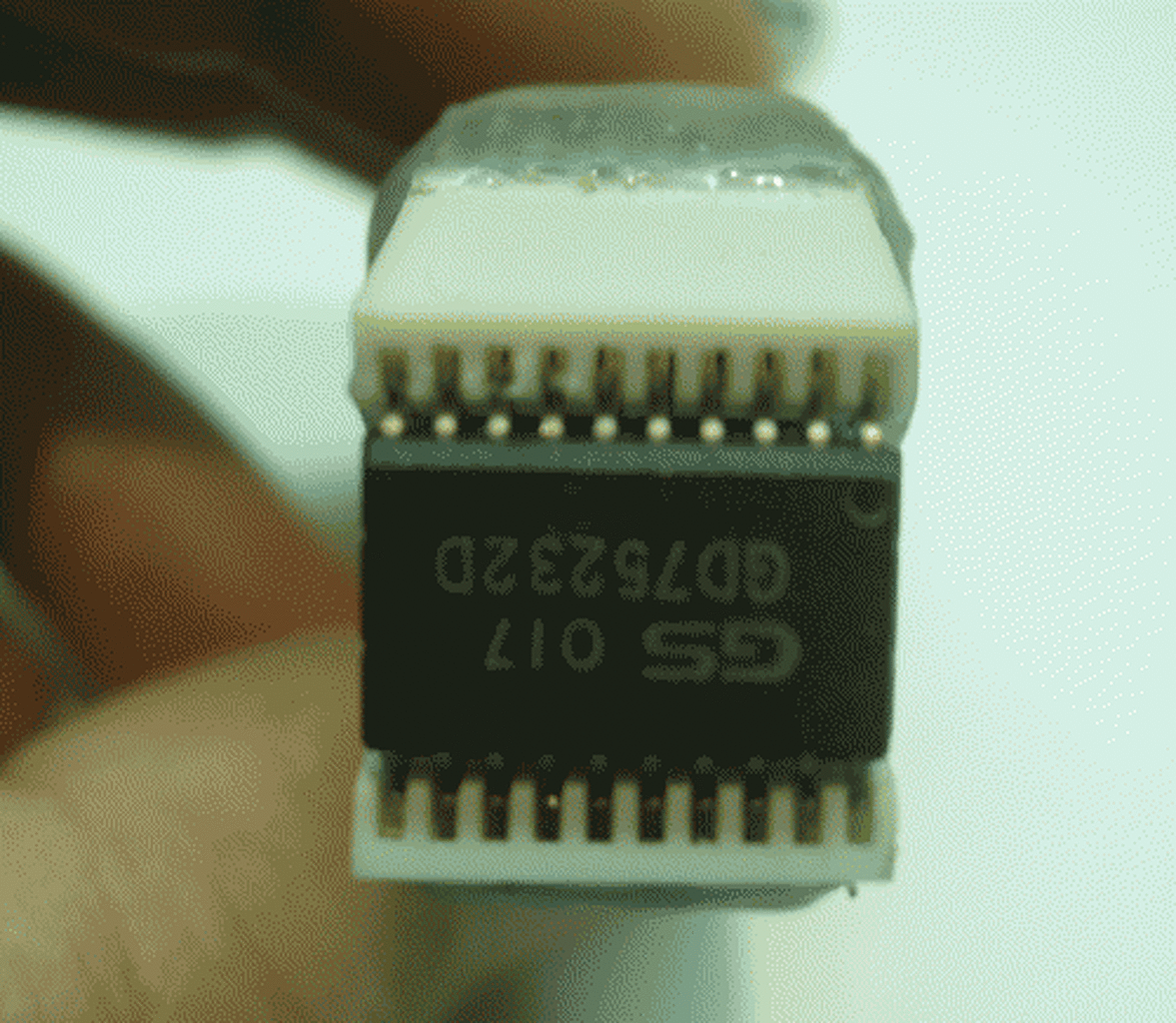

(#) morgo válasza RoliNyh hozzászólására (») Jan 8, 2016 / 3
Ezekkel az a baj, hogy csak 8 lábú smd-hez jók. A 28-as meg túl drága. Ezért én inkább maradok ennél:
A hozzászólás módosítva: Jan 8, 2016

(#) zombee válasza teglascs hozzászólására (») Jan 8, 2016 / 1
Én anno 32 lábú QFP AVR-eket programoztam egy ILYENNEL.
Nem olcsó, de ipari célra kifejezetten jó megoldás, főleg ha utána SMD-beültetőgéppel kerül az IC a végleges helyére.
Sajnos nincs képem róla, csak leírom mit használtam előtte: egy QFP-32 IC-t használó panelból építettem SMD programozót úgy, hogy az IC körül panelszéleket ragasztottam a panelra, hogy egy ATMega8 éppen beleférjen a négyzet alakú területre, és ne lötyögjön benne. Az aljára fúrtam egy kis lyukat, mert az IC néha beleragadt és nehéz volt "kiütni". A lyukon keresztül egy kis fogpiszkálóval egyből kijött. Később bekötöttem nagyfeszes programozót is, az 22 lábat(!!!) használ. Sajnos így már nem volt elég ujjal rányomni, egy kis présgéppel kellett az IC-t leszorítani. Na ezt váltotta fel a fenti cucc...
