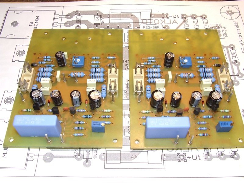

A térbeli rajzokat AutoCAD-el csinálom. Ez nem egy célprogram a feladathoz, de némi hozzáértéssel (szerintem) alkalmas a feladatra.
Egyébként összeraktam a paneleket is. Már csak a trafó hiányzik.
A védelem (aminek a működését nem értem), remekül működik, van késleltetése, és nagyon érzékeny az egyenfeszültségre is.
Simán be tudtam mindent állítani (+-35V labortápról)
Nagyon rövid tesztüzem után már most látszik, hogy jól szól, és elég érzékeny. Nagyon hasonlit a hangja a (nálam etalonnak számító) Otala végfokomhoz.

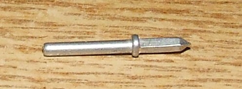

Ja még egy kérdésem lenne: Azokat a szép formás forrsztüskéket hol lehet beszerezni? Itt Pesten csak vackokat lehet kapni!

Fogalmam sincs hol lehet ilyen nyákcsatlakozót venni. Én még régen vettem egy zacskóval, és abból van még.
Egyébként a képeken nem is látszik a lényeg. Az a rész ami a panelba megy az szögletes. Ha 1,5mm-es lyukat fúrsz, akkor abba bele lehet ütni, így nem a forrasztás tartja, hanem a nélkül is tökéletesen stabil.
Mellékeltem egy fotót, amin látszik milyen.

(#) CHZ válasza Alkotó hozzászólására (») Jan 4, 2009 /
Nagyon korrekt lett az átdolgozott nyák , könnyebb is szerelni mint az eredetit.
Milyen programmal tervezted ?
(#) Alkotó válasza CHZ hozzászólására (») Jan 4, 2009 /
A nyákokat "fejjel" tervezem, és SprintLayouttal rajzolom le. Ma már csak néha van kockás papír, általában egyből a képernyőn tervezek.
Látszott , hogy nem autoroute , azzal nem lehetne ilyen szépen összehozni .
Gratulálok szép munka , én még annyi kis változást csinálnék , hogy a hűtött tranyók furatainál hagynék fólia- szigeteket , ugyanis odaforrasztott 3mm-es anyák sokat segítenek a tranyók felcsavarozásában , könnyebben szerelhető lenne úgy .

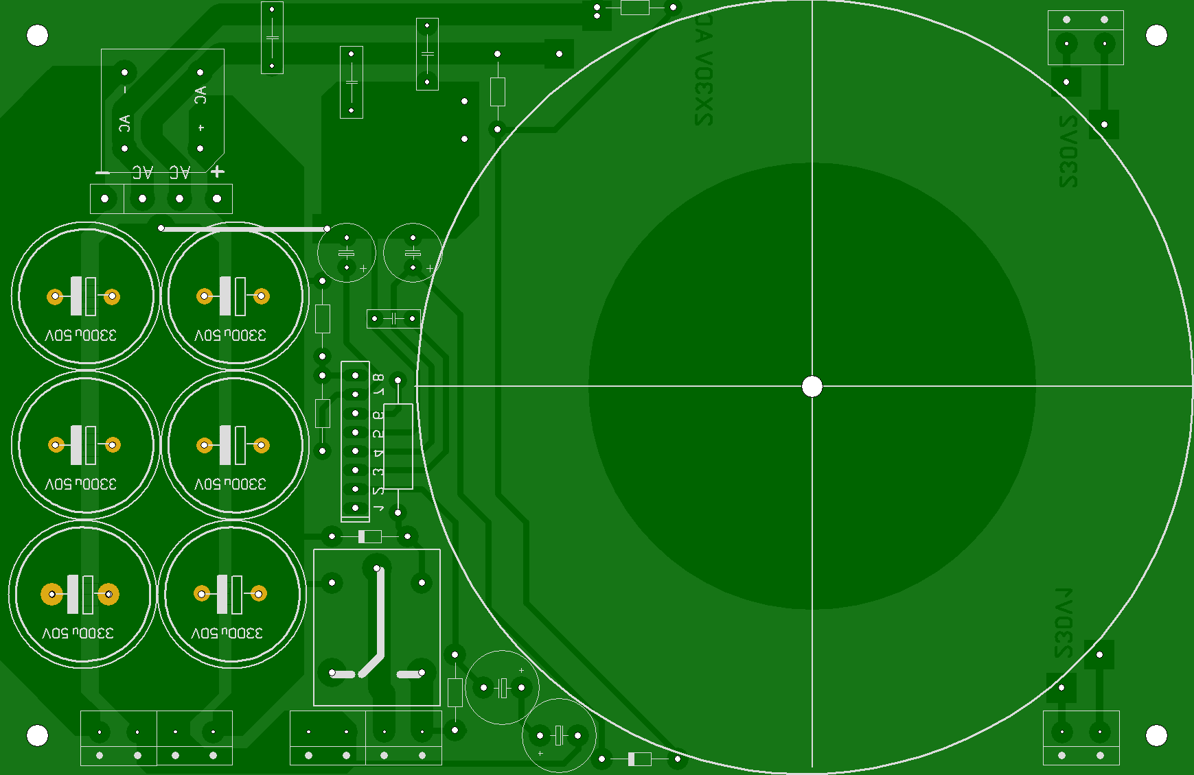

(#) CHZ válasza Alkotó hozzászólására (») Jan 5, 2009 /
Régebben megépíttem az eredeti nyák szerint , táp és a védelem 1 panelen mint ahogyan Te is tervezted .Csak IC-és védelemmel (uPC1237), kisebb helyet foglal és csak 300Ft az erre kifejlesztett IC és nagyon jól működik . Beledobva egy kimustrált DVD dobozába.
Az eredeti azért lett volna jobb ,hogy mindenki kicsit alakíthatna rajta ha akar , pl. mint fentebb említettem ...
(#) CHZ válasza CHZ hozzászólására (») Jan 5, 2009 /
Itt van a táp +védelem nyákja , nekem ebből 2 van szimmetrikusan .Az elkókkal párhuzamosan nyákoldalon 0,22 uf SMD kondikkal .
