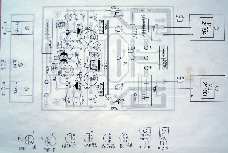

Megépítettem a B5-ös erősítőt az eredeti leírás alapján. A nyákalpon lévő vezetősávokat átforrasztottam ónnal nehogy legyen bárhol is szakadás .Az alkatrészeket átnézegettem mindet egytől egyig nehogy rosszat forrasszak bele.Tranzisztorok szigetelve vannak a bordától és lábak is ott vannak ahol lenniük kell.Az 1k potit 1k-ra tekertem a 20k potit pedig középállásba.Egyedüli változtatásom az,hogy a 330nF kondi helyett 470nF-osat raktam.De ez nem baj mert rákérdeztem.A kondik polaritását is megnézegettem és jól vannak benne a kondik.Az erősítő nincs dobozba csak a trafó és a pufferek.A bemenetet rövidre zártam.Mikor ráadom a tápfeszültséget(+-45V) a biztosítékok helyén lévő ellenállások "10ohm" elkezdenek füstölni vagy nem de a 0.33 ohmos ellenálláson mért feszültség 330mV-ra felmegy de csak éppen,hogy ráadom a feszültséget, egyből kapcsolom is ki mert aztán teljesen elégne az ellenállás. Szerintetek merre keressem a hibát? Egyszerűen már nem tudom,hogy hol lehet a probléma. :no:
Az 1k nyugalmi áram beállító trimmert biztos jó felé tekerted?
Esetleg értékelhető :photo: ?
Írtad, hogy a vezetősávokat befuttatad ónnal, nem lehet, hogy akkor történt valami zárlat képződés?
A rajzon a saját beültetési rajzom van értékekkel, nézd át, hátha valami mégis rossz helyen van. A tranzisztorok biztos jók? Nézd őket meg külön is.
Ötletelés helyett csak egy gondolat.
Az "eredeti" nyákterven az egyik tranyó (talán MPSA42) bázisát át kell tekerni a másik oldalra. Ezt észrevetted? Más! 330mV a 0,33ohmon, az éppen 1 A. Ez üresjárási áramnak tényleg sok, de ettől még nem kell elégnie az ellenállásnak (akár2W, akár 5W). +-45V-al is átléped az ésszerű határt, de a hibát nem ez okozza valószínűleg. Alkotó

Igen biztos jó felé van tekerve.Nincsen sajna fényképező de ha nem jutok semmire akkor beszerzek egyet. Bizti,hogy nem történt zárlat mikor ónnal befuttattam a vezetősávokat mert az volt az első amit átnéztem többször is. Van egy működő példányú panelem de ott nem kellett áttekernem egyik tranyó lábát sem és az majd 1 évig működött.A mellékelt fájl alapján ültettem be(b5 értékes) a tranyókat meg a többi alkatrészt is.A (nyák2) alapján pedig a nyákot csináltam.Ja és én nem kötöttem össze a kimeneti vezetősávot a 330nF kondikkal és a többi alkatrésszel. vendelkiraly a te rajzod alapján is átnézem.Hátha valami felett elsuhant a tekintetem. Alkotó a +- tápágban lévő 10ohmos ellenállások füstölnek nem a 0,33 ohmos-ak."Nehogy félre értsük egymást " Miért lenne baj a +-45V? A régebbi tápommal üresjárásba +-48V mértem és ahogy előbb is említettem majd egy évet működött.(most is működik az a panel )
Én is 1W-os 10 Ohm-os ellenállásokat raktam élesztéskor a biztosítékok helyáre, azok egyáltalán nem melegedtek. Igen nagy áram megy ott neked, a végtranzisztorok biztos jók?
Igen biztos jók.Most vettem őket meg ugye multival is megnézegettem őket.
Gondolom a nyákot vasaltad. Nem követtél el hibát véletlenül a tükrözéssel???
Nem követtem el hibát mert a működő panel is ugyan így néz ki.

Nekem 0,4W-os ZPD12-es van bent. A 4,7k ellenállások értékét megnövelted? +-48V-os tápfesznél már érdemes nagyobb előfeszítő ellenállást tenni. De szerintem az általad linkelt zénerrel is simán menni kéne.
Esetleg ha kéznél van a működő B5-öd, multiméterrel méregess rá több pontra, valahol csak kibukik, hogy mi nem jó. |
