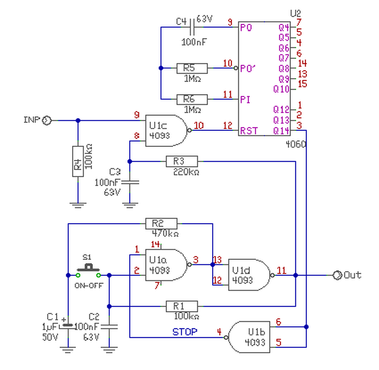

(#) gordonfreemN hozzászólása Feb 4, 2017 /
Sajnos amit terveztem és szimuláltam kapcsolás, elveszett a rendszertelepitéskor, most meg nem akar összejönni.
Egy magas szintre szeretném ha elindulna egy 4060-as számláló, 15perc után nem lépne tovább hanem kapcsolna latch-et ami egy relét (12 vagy 24V-os ez még nem derült ki) és mindezt a nyomógombos latch-el (4093) felül tudnám irni. Tehát ezt az egy nyomógombos ki-be kapcsolóra kellene ötlet a lehető legkevesebb alkatrésszel, meg az időzitőre se ártana, de az nem ez a fórum.
Egyébként egy áramkör táplálásának a szekunder tekercseit kapcsolná a relé. Ez a ksi áramkör pedig külön táplálást kapna.

(#) proli007 válasza gordonfreemN hozzászólására (») Feb 4, 2017 /
Hello! Az a baj, hogy van valami elképzelésed, amiről aztán rébuszokban beszélsz. "kapcsolna latch-et" mit kapcsoljon és milyen állapotban: És mit írna felül a nyomógomb? Vagy is milyen állapotot?
Egyszerűen nem lehet leírni mit szeretnél?
Egyébként a 4060 Reset áramköre magas szintre törli a számlálót. Hogy magasra induljon, elé egy inverter kell. A 4093-al pedig számtalan "egygombos" kapcsolást tettem már fel.
(#) gordonfreemN válasza proli007 hozzászólására (») Feb 4, 2017 /
Logikai 1-re (3,3V) kellene indulnia egy számlálónak ami 4060-ból épül. 15 de lehet 20-30 perc is elteltével kapcsoljon egy 4093-ból felépitett egynyomógombos kapcsolót amit ugye nyomógombbal is tudok kapcsolni. Tehát a számláló Q kimenete is tudja kapcsolni meg a nyomógomb is. Mit. Egy relét (12V vagy 24V) kellene, ezzel terveztem a szekundereket megszakitani.
Azt már beszéltük és mondtad meg olvastam is tőled, hogy egy dióda a Q kimenettől az oszciba leállitja a továbbszámlálást azaz a Q kimenet logikai 1-en marad resetig.
Az időt kiszámolni az olvasottak alapján úgy tudom, ha:
t=100k*1u*1,15=0,115sec majd T=0,115s*2^14=~27perc.
Ez eddig ha jó akkor jó. Az inverternek ugye a 4093 egyik NAND kapuját fel tudom használni.
A kérdés, ehhez milyen 4093-ból épitett egynyomógombos kapcsoló menne
A leírásod jó, csak nem tudni, hogy az idő leteltével, ki vagy bekapcsolja a relét a 4060. Amit aztán (vagy előtte és közben is) a nyomógombbal kedved szerint megváltoztathatsz.
(#) gordonfreemN válasza proli007 hozzászólására (») Feb 5, 2017 /
Én kerestem a 4093-mas kapcsolást de nem találtam olyat ami néhány alkatrészes lenne.
A 4060 kimenete magas szintu lesz az idő leteltekor. Ha sikerülne 2 nand-ból létrehozni a nyomógombos kapcsolót akkor maradna 1 nand ha invertálni kellene esetleg a számláló jelét és egy a számláló resethez.

(#) proli007 válasza gordonfreemN hozzászólására (») Feb 5, 2017 /
Gondoltam tehetek bele bármilyet. Bistabil relével képzelem el ami bekapcsolaskor húz meg, tehát kikapcskor elenged.
Ez lett volna a helyes válasz?
A rajzot kőszönöm. R2-nek dupla R1 értéknek kell lennie a stabil működés miatt illetve R2xC2 <<R1xC1 ahol C2 a P1 bemenet és föld közé kellene.

(#) proli007 válasza gordonfreemN hozzászólására (») Feb 5, 2017 / 1
A bistabil relé, egy másik történet. Hiszen annak két stabil állapota van, vagy is megőrzi az infót, mint egy RS tároló. De itt a kapuáramkörök alkotják az RS tárolót.
A C2 kondi azért van az áramkörben, hogy tápfesz bekapcsoláskor az RS tároló "ki" állapotban legyen. A C1 tárolja az előző állapotot. Ha megnyomjuk a gombot, akkor a C1-ben tárolt töltés, áttöltődik a C2-be. Hogy a C2-nek erre meg is változzon a feszültsége, ahhoz a kettő kapacitásnak eltérőnek kell lenni. (Hiszen ha egyforma lenne, akkor a fele feszültség állna be, ami a kapunak határozatlan bementet jelentene. Ezért jó, ha egyik többszöröse a másiknak.)
Egyébként a C2 még egy feladatot ellát, csökkenti a bemenet zavarérzékenységét.
Az R1 egy pozitív visszacsatolást hoz létre a két kapu között, így lesz belőlük RS tároló. Az R2 pedig feltölti a C1 kapacitását. De az R1 az első kapura nézve egy negatív visszacsatolás, ha a nyomógomb nyomva van. Ha a negatív visszacsatolás lenen az "erősebb", akkor a nyomógomb megnyomásakor és nyomva tartásakor, nem csak átváltana az RS tár, hanem billegne is a kapu hiszterézise miatt. A C1*R2 feltöltési ideje biztosítja, hogy milyen gyorsan lehet váltani a kapcsolást. És ez egyben a nyomógomb kontaktusát is prellmentesíti.
Kicsit megmódosítottam a rajzot,mert szerintem így fog megfelelően viselkedni. (Bár még mindig nem tudom hogyan is kellene igényeid szerint működnie.)
Ebben a felállásban, a relé kikapcsolt állapotában, hiába jön a számlálót indító bementi jel, a számláló törölve van. Ha bekapcsoljuk a relét, akkor az vagy abban az állapotban marad, vagy ha a számláló is engedélyezve van, az el kezd számolni. Amennyiben az idő letelik, az RS tároló törlő jelet kap, a relé elejt. Az RS kimenete ugyanakkor az R3*C3 integráló tagon keresztül Reset jelet ad a számlálónak. AZ integráló tagra azért van szükség, mert az RS tároló átváltásához R1*C2 időállandónál hosszabb impulzus kell. Mert különben nem töltődik át a C2 és nem maradna úgy az RS tár. Tehát akkor jó, ha R3*C3>R1*C2. Vagy is mikor a számláló Q kimenete magas szintre vált, törli az RS tárat, de Ő maga csak később törlődik. Így nem kell a számlálót abban az állapotban tartani, amikor kiszámolt. Mindig törlődik. Mint a hogy törlődik akkor is,mikor nyomógomb megnyomásakor kapcsoljuk ki a relét az idő letelte előtt is.
Jogos, már késő volt és órási elirás, monostabil relé lesz. De úgy látom a működésből ez neked értelemszerű lett.
Már valamennyire emlékeztetett a feladat. De ha tényleg 3V tápfeszültséget szeretnél akkor célszerűbb a HC sorozatból választani, a 2..6V között működik.
