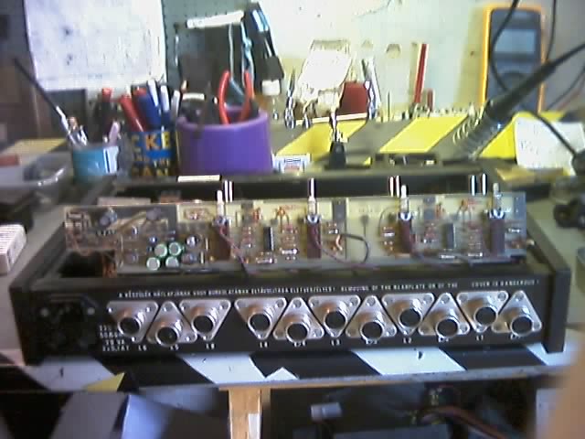

Szóval a lényeg, hogy van egy működőképes Beag AKT-408-as, 4+4 sávos monó keverőm. Gondolom többen is ismeritek. Az lenne a kérdésem, hogy milyen módon tudnám megoldani a sávonkénti belehallgatást. Az már csak hab lenne a tortán, ha crossfader-t is tudnék neki csinálni, és esetleg sávonként ledes kivezérlésjelzőt. Tudom! Nem vagyok normáslis, de én nagyon ragaszkodom ehhez a keverőhöz és egy kicsit fel szertném újítani. Ami még a segítségemre lehet, az az, hogy van még 2 db ugyanebből a típusból alkatrésznek is! Sajna nem tudok hozzákezdeni, ezért kérem a ti szaktudásotokat.

(#) DJerry válasza DJerry hozzászólására (») Szept 3, 2006 /
Sajnos nem találtam rajzot a keverőhöz. Vagy azért, mert túl idős szegényke, vagy azért, mert rossz helyen/rosszul kerestem (Google). Remélem, azért tud majd valaki segíteni, mert nem szeretném, ha a qkában végezné. Igaz műxik így is, de már túl keveset tud ahhoz, hogy az ember egy normális bulit lebonyolítson vele. Ahogy már írtam, esetleg képeket tudok csinálni róla (a panelről, az alkatrészekről, a keverőről), hátha az segít valamennyire. Továbbra is várom a segítségeket! Előre is köszönöm!

Kívülről tudom milyen , belső - nagyfelbontású - fotók alapján elépzelhető a segítség.
A behallgatáshoz kell építened 1 kis fejhallgató erősítőt, amit kapcsolókkal a csatornák tolópotijainak meleg végére tudsz kapcsolgatni. A kivezérlésmérőt hasonlóan lehet megoldani, de ezt a csatornapotik csúszkáira kell kapcsolgatni.(+ esetleg a master-out-ra is)
Crossfader megoldásához már igazán kellene a rajz, de az egyébként is nagyobb átalakítást kíván.

Sajna a fotókat csak 640*480/24b-en tudom csinálni, mert csak telefonnal tudok képeket készíteni, de megoldom vagy úgy, hogy több közeli képet csinálok és egyenként rakom fel, vagy, hogy a képeket egyesítem egy nagy képpé lefedéssel. Írd meg, hogy neked, hogy lenne a jobb. Ahogy azt már az elején is írtam, nekem most a legfontosabb a sávonkénti belehallgatás, a többi nem olyan sűrgős, bár jó lenne. Szóval ha meglesznek a képek, akkor felteszem. A belehallgatást és a kivezérlésjelzőket egy kicsit tudnád majd a képek segítségével részletezni?
Üdv.: DJerry!
(#) Sebi válasza DJerry hozzászólására (») Szept 3, 2006 /
Mind1, csak látható legyen!

Szóval: Egyenlőre csak 640*480-as képeket rakok fel, majd kiderül, hogy mennyire látszik rajta neked, ami érdekel. A közeli képeket sajna nem tudom egyszerűen összeilleszteni, mert nem tudok milliméter pontosan ugyan olyan távolságból és szögből fotózni. Így ez még csúszik egy kicsit. Ha neked ezek a képek jók (amit sajnos kétlek), akkor kérdezz bátran akármit vele kapcsolatban. Amit eddig leírtál, csak nagyjából világos.

(#) Erdőmester hozzászólása Jan 5, 2007 /
Na szóval van ez a kis aranyos.
Kicsit szétkaptuk egy barátommal mert nem müködött elsőre, meg a régi csatikat kicseréltük Jackre me XLRre!
Most már müködik is de:
Van az egésznek egy ilyen alapzaja. Nem ilyen földzaj hanem egy folyamatos kis sistergés, ami még nem zavaró ha az insert (nem masterelhetö) kimenetröl hallgatom!
De ha a másik kettöt próbálom, ott nagyon felerösödik az alapzaj, ráadásul még torz is a hang egy picit!
Meg az a piros mélyvágó kapcsoló sem nagyon csinál semmit!
Szóval arra van-e ötlet hogy az alapzajt hogy lehet lecsökkenteni, meg hogy mi lehet a baja mikor a master is müködik?
Már van több tippem is, de hátha valaki már találkozott ilyennel és akkor gyorsabb lenne a javítás!
Elöre is köszi a válaszokat!

Az enyém nem szakértői válasz lesz, csak tapasztalat. Tehát a piros mélyvágó, ha jól tudom, a mikrofon-bemenetek nagy durranásait hivatott kiszedni. Na én még nem láttam olyat ebből a szériából (minimum 6-tal találkoztam), amin érezhető lett volna a hatása. Csak amolyan varázslásra jó. Dísz.
Zaj: gyakori hibája a teljesítmény-kimenetnek. Lehetséges, hogy az elektrolit-kondik, azok szoktak elöregedni, ha jól tudom. A főpanelra forrasztott kisebb panel jobb oldalán levő kondikat ajánlatos mindenestől újakra cserélni, az sosem árt.

Első körben én is a kondikra gyanakodnék, ezért hp "mesternek" igazat kell adnom. Fogadd meg a tanácsát és cseréld ki a kondikat újakra (!nem másikra!). Sajnos elég sokat láttam már olyat, hogy a "nagy szakértők" nem akarnak újat venni, hanem amiből éppen kibogarásszák, abból teszik át másba. Pedig nem egy egetrengető összegről van szó és ártani nem fog a keverőnek, az biztos.
Ha mégsem oldódna meg a probléma, akkor írd már le légyszíves a tapasztalataidat a csere után.
A mélyvágóról pedig csak annyit, hogy ha vág is valamilyen szinten, akkor azt maximum csak számítógéppel lehetne észrevenni, mert nekem eddig 5 ilyen keverő volt a kezem alatt, de egyiknél sem hallottam változást a gomb használata során. (Valószínű, hogy a hallható tartomány alatt vág, elvégre profi technika. )
