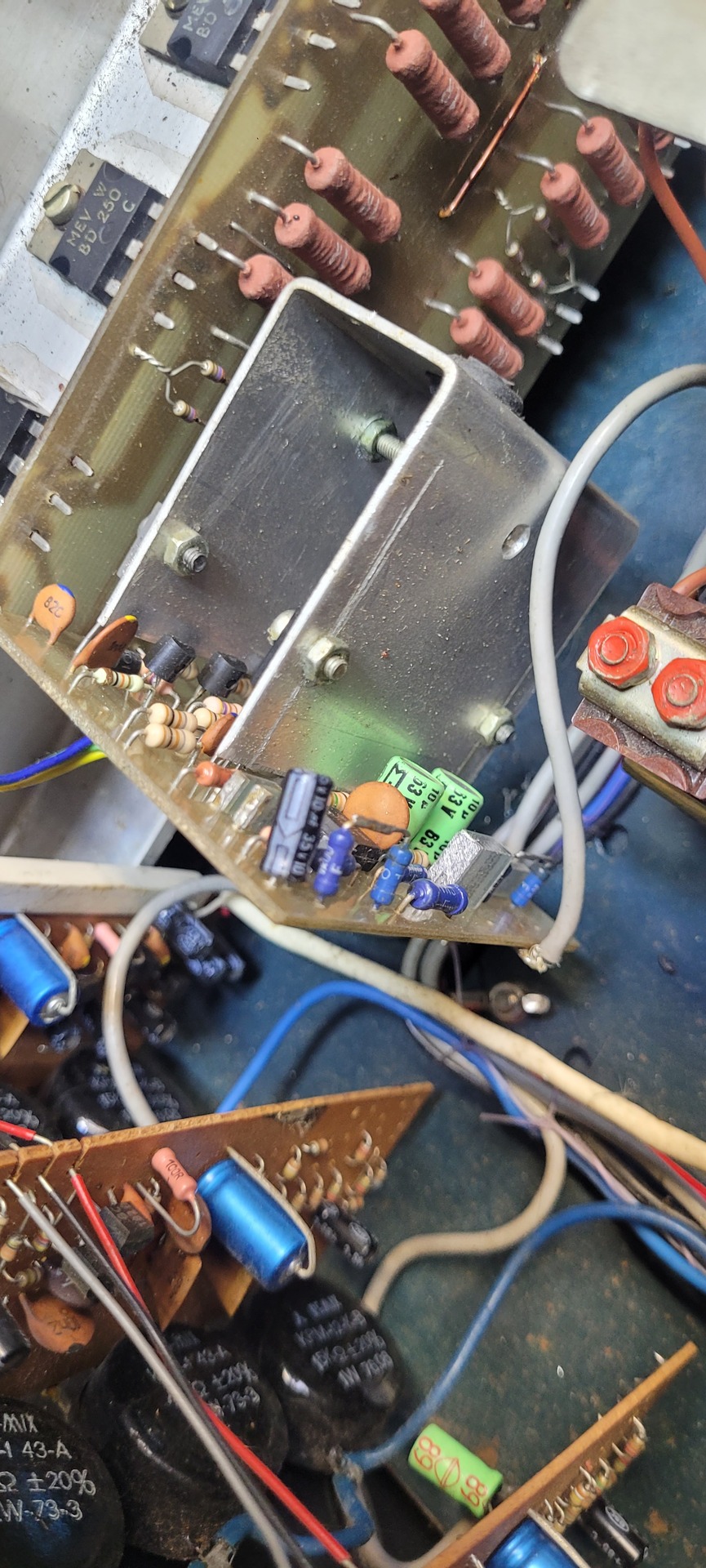

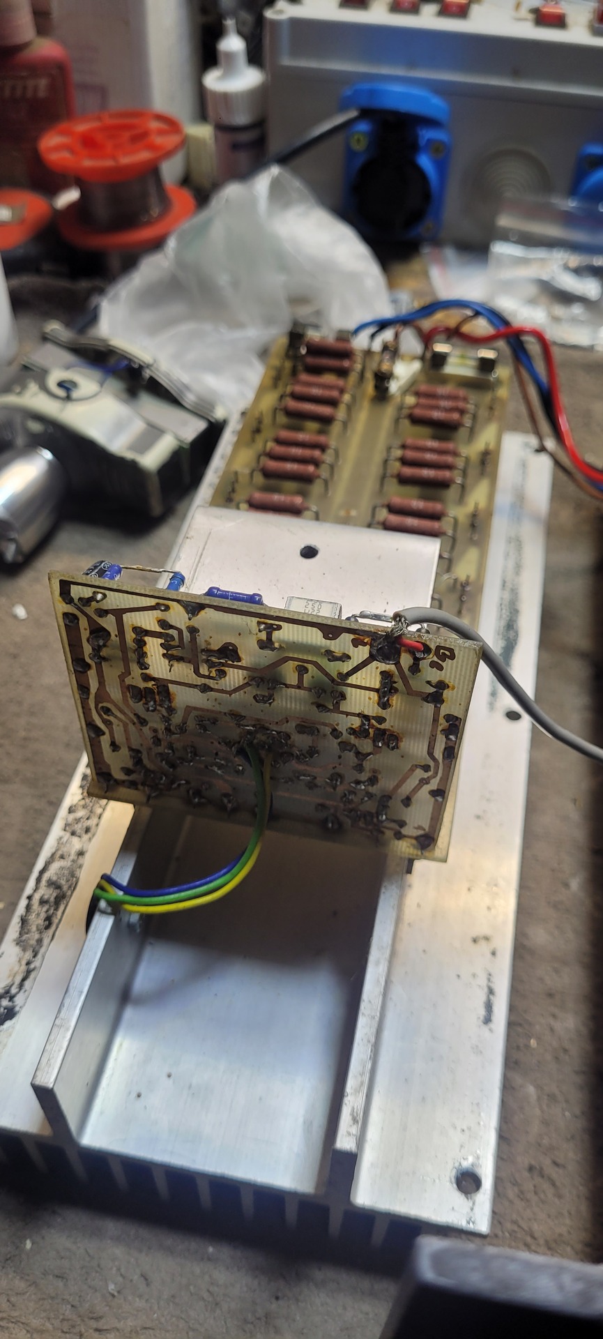

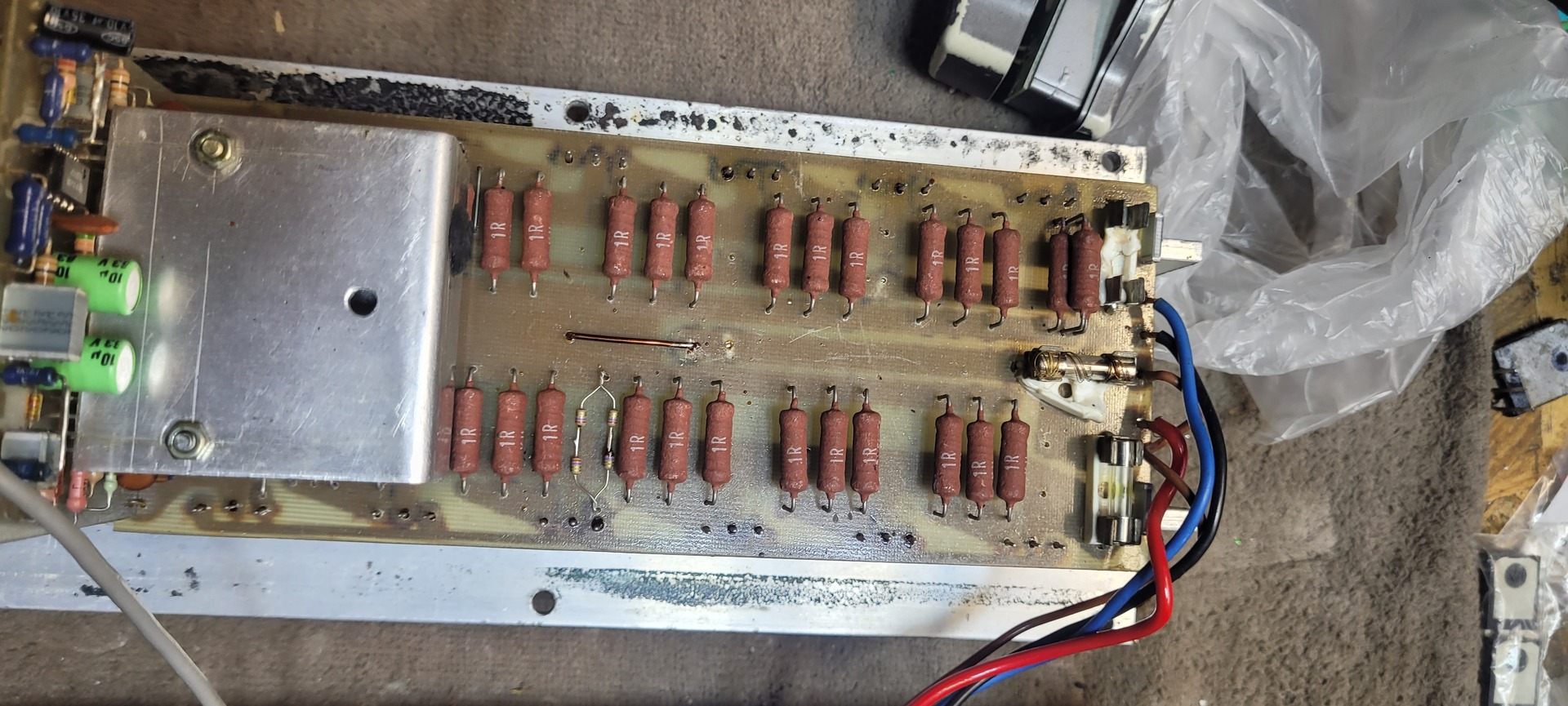

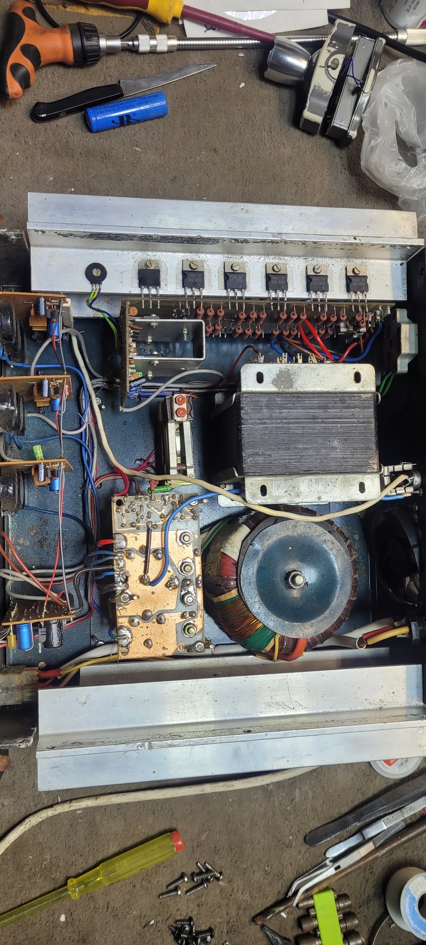

(#) djcaveman válasza vajasll hozzászólására (») Pé, 14:26 / 1

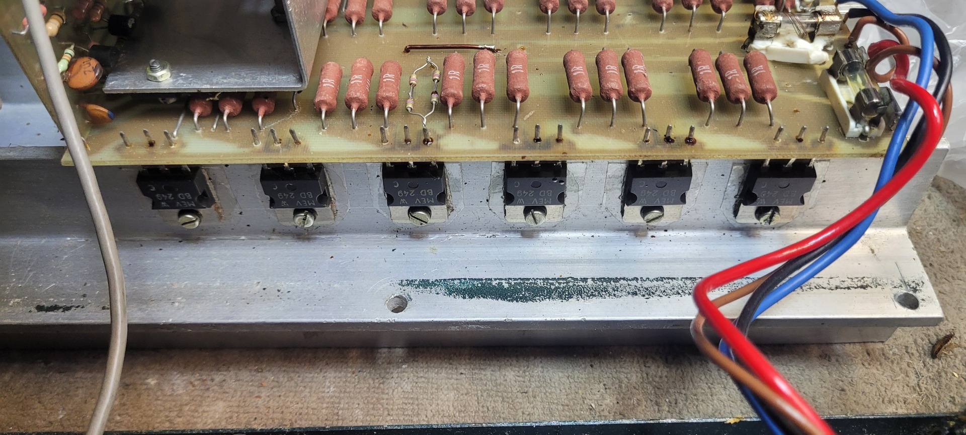

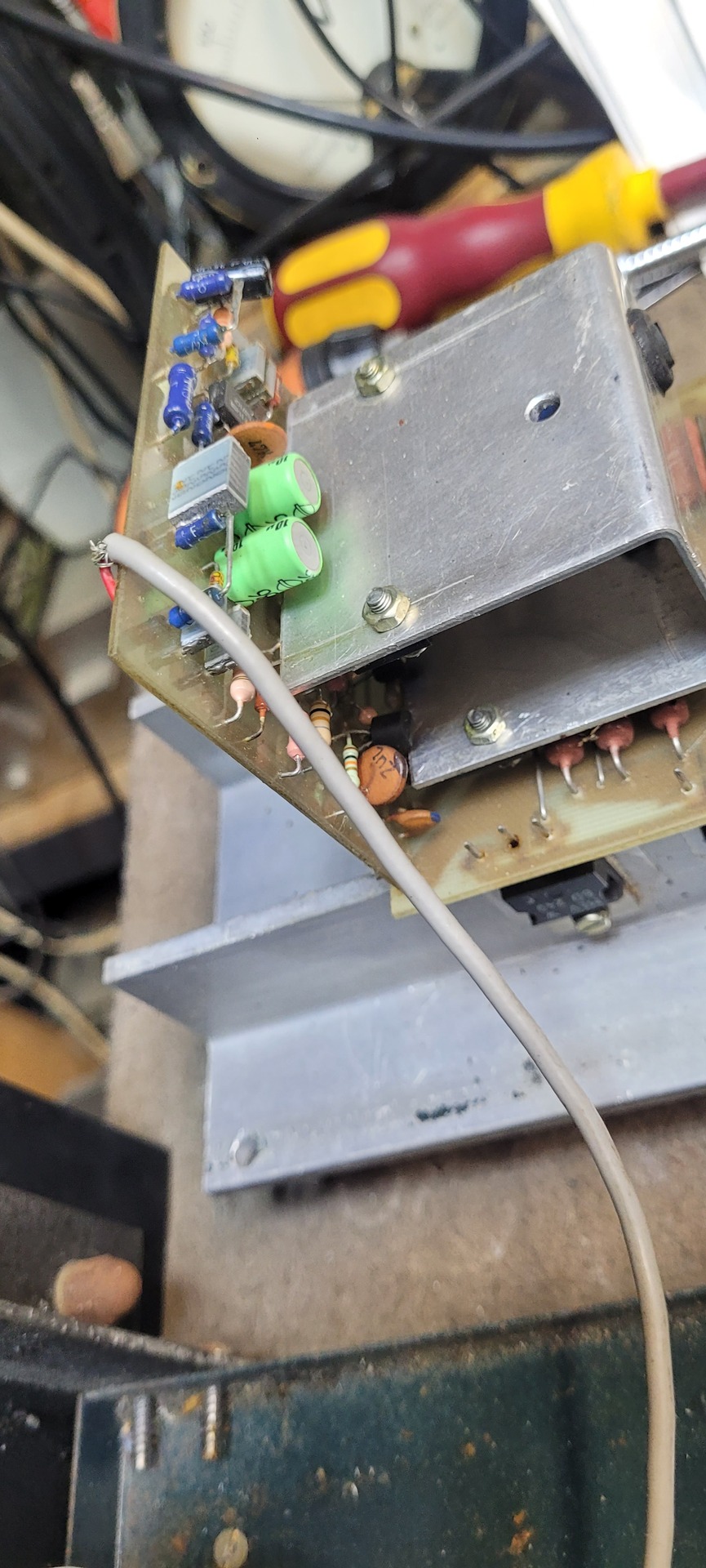

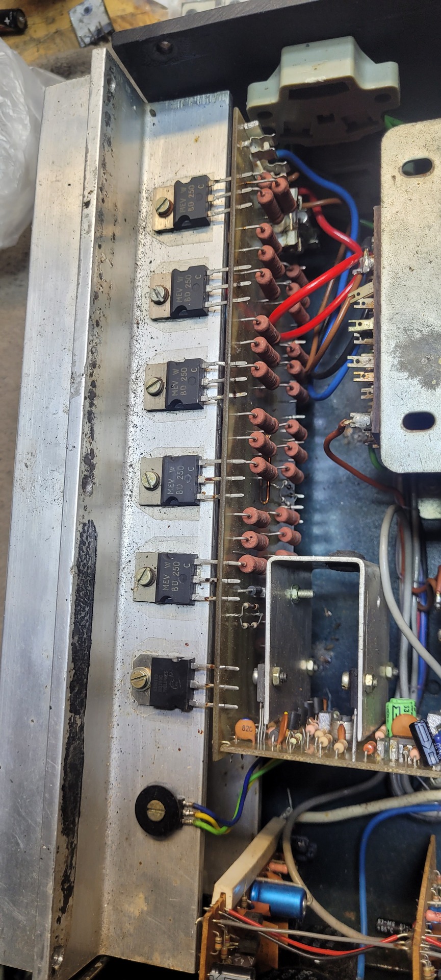

Készítettem néhány képet...
Nekem nem az orion jut eszembe róla... viszont lehet a kapcsolása ugyan az....
2x50V a tápfesz... nekem a tranzisztoronkénti 3db 1ohm párhuzamba kötött ellenállása miatt jutott eszembe a Beag, illetve a TK222 illesztó miatt...
A másik amit észrevettem, hogy egy pár BD249C-250C hajtja a többi BD249C-BD250C-t.

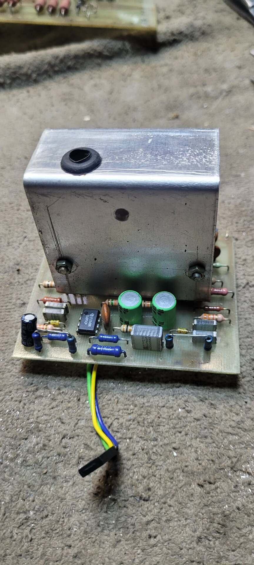

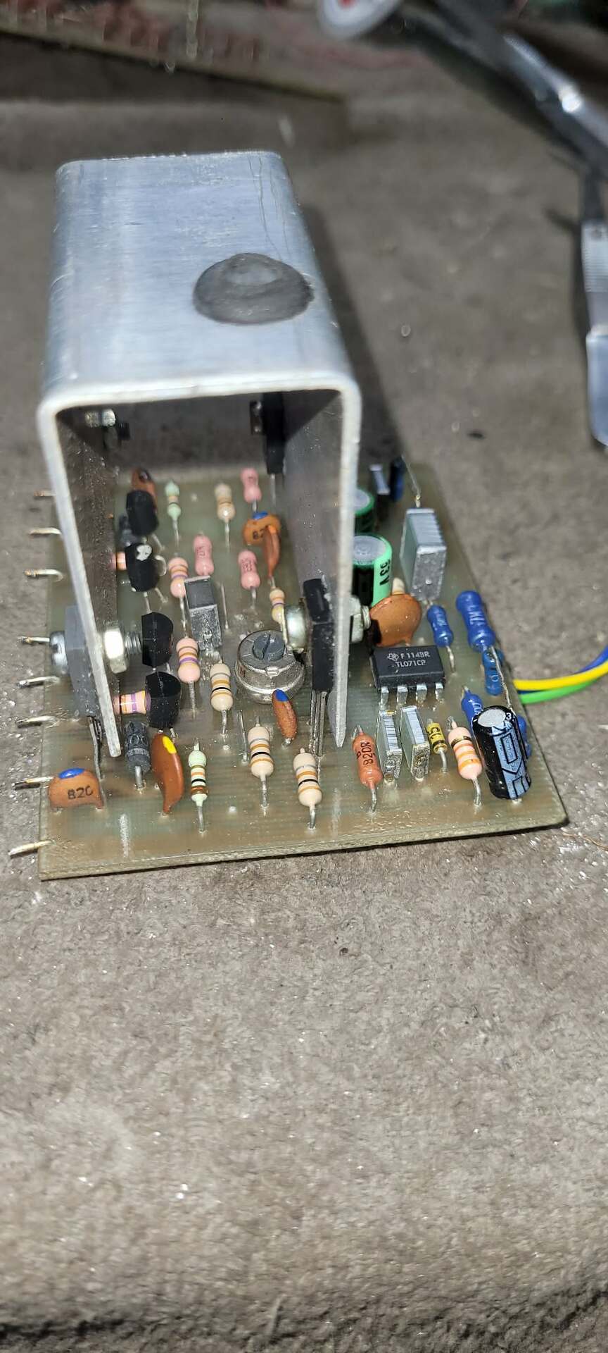

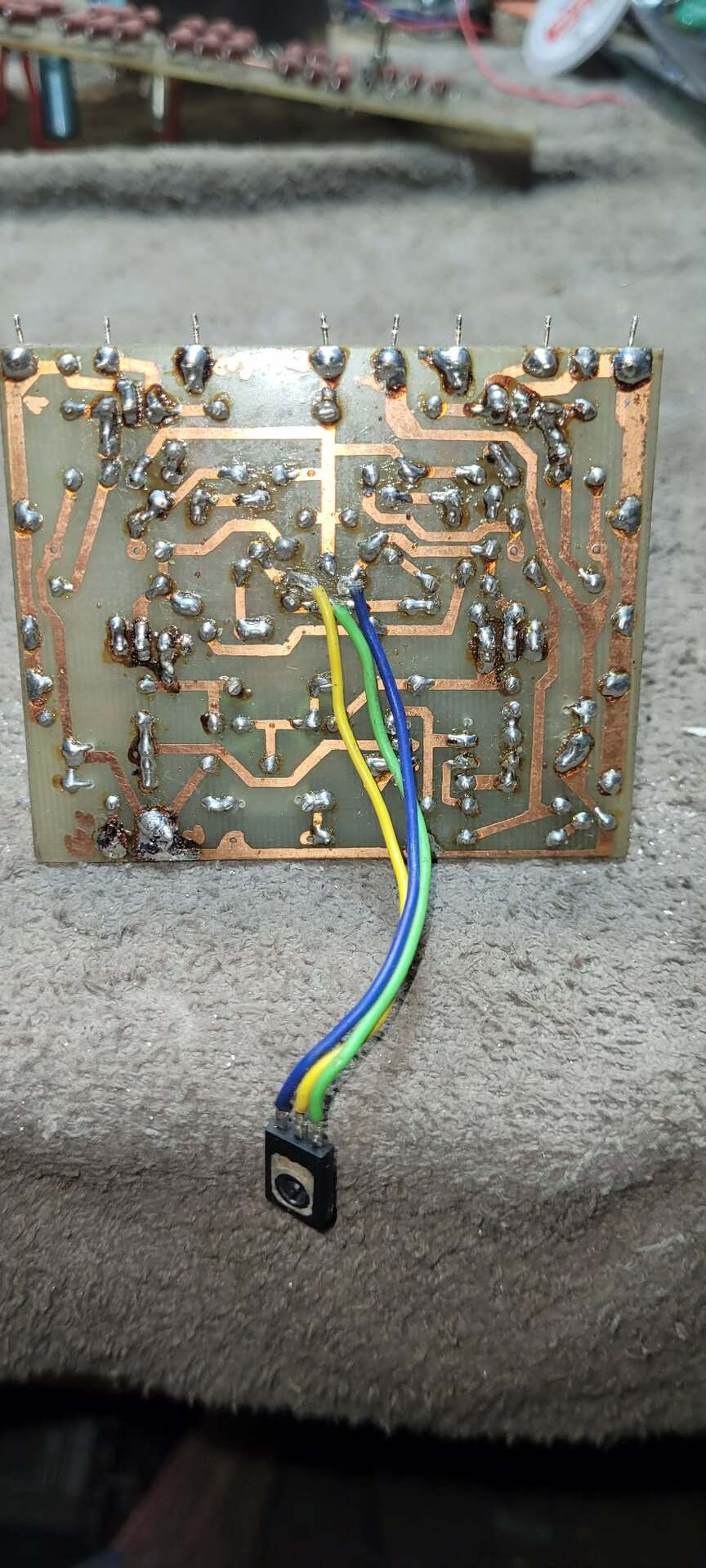

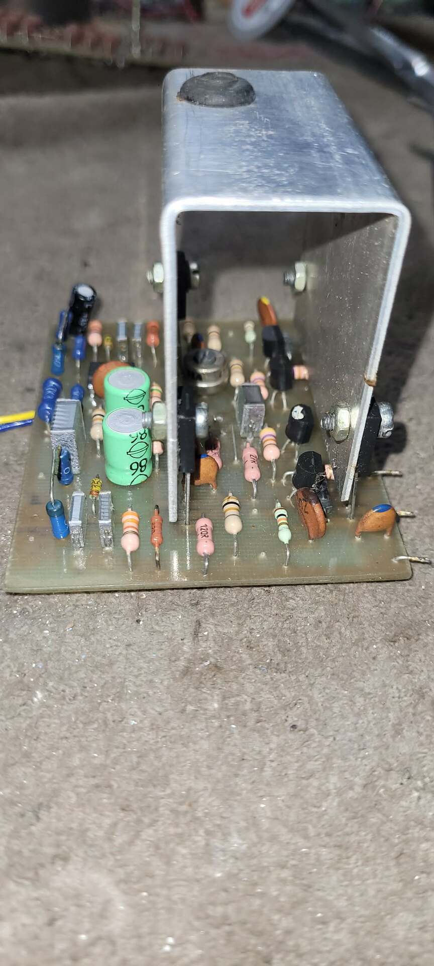

(#) djcaveman válasza djcaveman hozzászólására (») Pé, 15:37 / 1
Plusz a meghajtás nyákja...

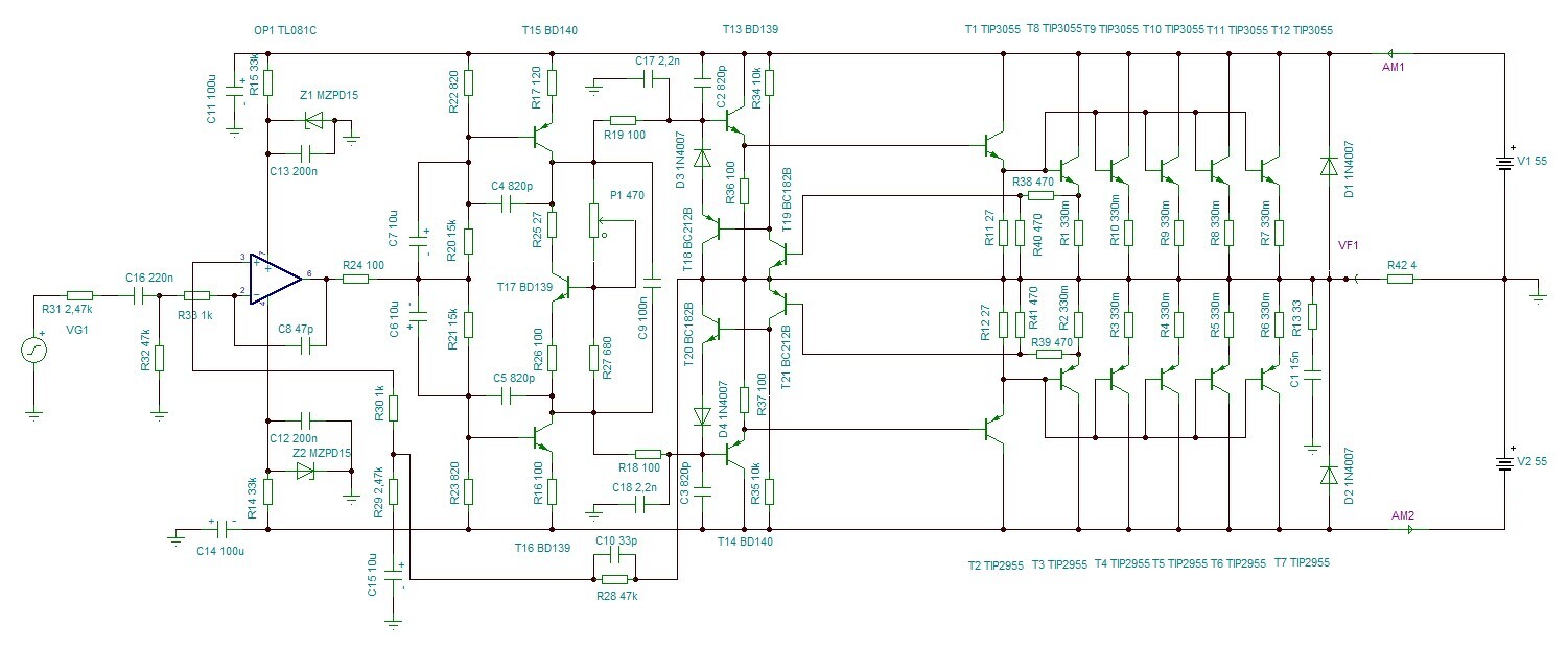

(#) djcaveman válasza djcaveman hozzászólására (») Vas, 18:21 /
Visszarajtoltam az Audaxot, de ...
R11-R12 értéke a nyákon 2,7ohm.. ez szerintem nem igazán lehet jó, a szimulátorban ez "kezelhetetlen" - túl magas az áram R11-12-n. 10X-re emelve 27ohm-on már minden ok - a szimulátorban -. Viszont elvileg ezzel a 2,7ohmmal működött.. elvileg.... De így ahhoz hogy a végtranzisztorokon valamiféle áram haladjon át, ahhoz a meghajtó tranzisztorokon közel 170mA kell. Ez így egyébként jó lehet? A kimenet egy Beag TK222 illesztőre dolgozik. Nincs ohmikus kimenete.
Egyébként valaki biztosan kókányolta, mert a 12db BD több féle volt benne.
Valaki megtenné, hogy belenézne? Érdekelne a véleményetek. Lehet nem jó a rajz, de pont ezért is jó ha több szem többet lát.
Az ellenállások értkeit a vezérlő panelen ellenőriztem.
(#) proli007 válasza djcaveman hozzászólására (») Vas, 21:42 / 1
Hello! A D3 fordítva van.
(#) djcaveman válasza proli007 hozzászólására (») Vas, 21:52 /
Köszönöm szépen.. valóban..
