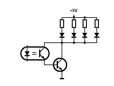

(#) sunraw hozzászólása Okt 6, 2010 /
Az megoldható, hogy a scroll lock led helyére beteszek egy relét és arról működtetek 5V-ról 7 db ledet?
(#) Sebi válasza sunraw hozzászólására (») Okt 6, 2010 /
Most, hogy feljött a téma, az első kérdezőnek is ezt a sroll-lockot akartam javasolni...
Persze nem kell relé - az csak fölöslegesen fogyasztana - hanem egy kapcsolótranzisztorral kell megoldani.Persze ehhez szét kell szedni a klavit, tenni rá valami csatlakozót a külső lámpának. Az 5V belül hozzáférhető, egyedül azt kell megkeresni, hogy a scroll lock LED-et vezérlő kimenet H vagy L szintre aktivizál (a LED a táp, vagy a GND pontra van-e kötve).
Ha nagyon nem értesz hozzá, akkor betehetsz egy optocsatolót is a scroll-LED-del sorosan és ezzel hajtod meg a kapcsolótranyót. (a relét a LED helyére amúgy sem tehetnéd, azt nem bírja el az a kimenet).

(#) sunraw válasza Sebi hozzászólására (») Okt 7, 2010 /
Van SSR -em is. Az 3V-tól kapcsol. Az sem jó?
(#) Sebi válasza sunraw hozzászólására (») Okt 7, 2010 /
SSR általában váltót kapcsol, ide nem kell.
Építsd meg a melléklet szerint, optóval. Az optót is csak azért javasoltam, hogy ne kelljen méregetned, hová is van kötve az eredeti LED. Így most az optó LED-et akár sorba is kötheted az eredetivel (ha meg akarnád hagyni... ja, a linken rajzolják a LED-et, hogy melyik a katód, anód - ránézésre. Ez a nagy fényerejű típusoknál fordítva van!).
Gondolom fehér LED-et akarsz, ahhoz 5V-nál egyenként kell ellenállás, mert 4V körüli a nyitófeszük, tehát kettőt sem lehet sorbakötni (piros, zöld mehetne kettesével is).
