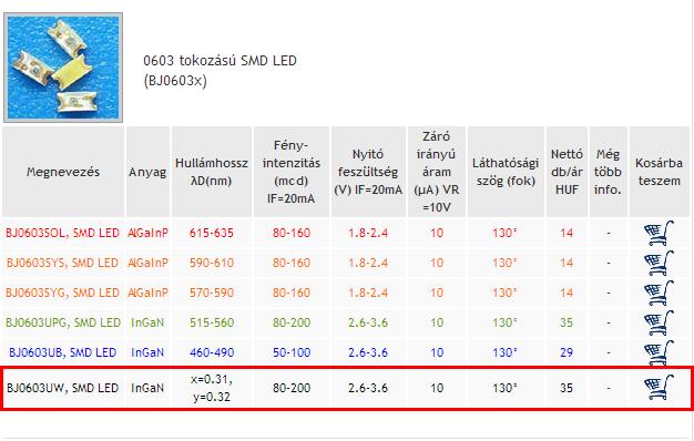

Van egy logitech billentyűzetem aminek a tápja 5.25V-os és 300mA-es.Ebbe a billentyűzetbe szeretnék 6db smd ledet (melléketem egy képet amin pirossal bekereteztem hogy milyenről lenne szó) beépíteni úgy hogy az említett tápegységről működjön. Megoldható a dolog?Milyen alkatrészeket kell hozzá beszerezni és hogyan kössem össze őket hogy közel egyformán világítsanak?Köszi előre is. ( Van hasonló topik de már egy ideje "halott" és leginkább autóakksiról szól a ledek meghajtása)

(#) zenetom válasza bviktor hozzászólására (») Jún 23, 2009 /
"aminek a tápja 5.25V-os és 300mA-es" PS2 portról megy? Vagy USB-s? Mert nemhinném hogy külön tápja lenne, márpedig nem jó ötlet "megcsapolni" a PS2/USB port erőforrását.
Szerk.: olvasd át ezt a topicot az elejétől!
(#) bviktor válasza zenetom hozzászólására (») Jún 23, 2009 /
Igazad,nem a billenytyűzeté és nem is arról lenne szó. Ez egy egérnek a töltője és a dokkolóba akarok ledet tenni.Elnézést kicsit szétszórt vagyok mostanában. Szóval a kérdés ugyanaz,megoldható lenne?
(#) bviktor válasza (Felhasználó 13571) hozzászólására (») Jún 23, 2009 /
Hát igen a 2 hetes kisfiam elveszi az eszem. Egyébként hogyan tudnám megoldani a dolgot?
Köszönöm,hasonló jókat neked is. És ha felteszem tölteni az egeret az nem befolyásolja a ledek fényét?Úgy gondoltam hogy folyamatosan megy a dokkoló (világít a 6db led) és ha lemerül az egér akkor ráteszem tölteni de a ledek akkor is világítsanak.Ez így működni fog?
Hát köszi akkor majd kiderül.Még annyit hogy a hat ledet 6 ellenállásal bírja a táp és a ledek fénye egyforma lesz?Itt nem adódnak össze a dolgok?Valami egyszerű kis kapcsolást tudsz mutatni?(Szabadkezű paintbrush rajz is megtenné.
Köszönöm szépen a segítséget. Teljesen érthető a rajz és egyszerű. Ebből adódan márcsak a tanulás kedvéért teszem fel a következő kérdést.Ha mondjuk az egész áramkört egy 6v-os tápról üzemeltetném akkor mit kellene változtatni a felépítésben?Ugyanis az jutott eszembe hogy van egy másik kütyüm amire az van írva hogy dc in 6v és 0.7w kell neki.Ha esetleg ezt is szeretném "feldíszíteni" (mondjuk 6 leddel) akkor hány mA-s 6v-os tápegységet kellene hozzá szereznem?
Köszi,hálám a sírig üldöz. (hogyan jött ki a 100Ω ) Nekem 28-at dob ki.
