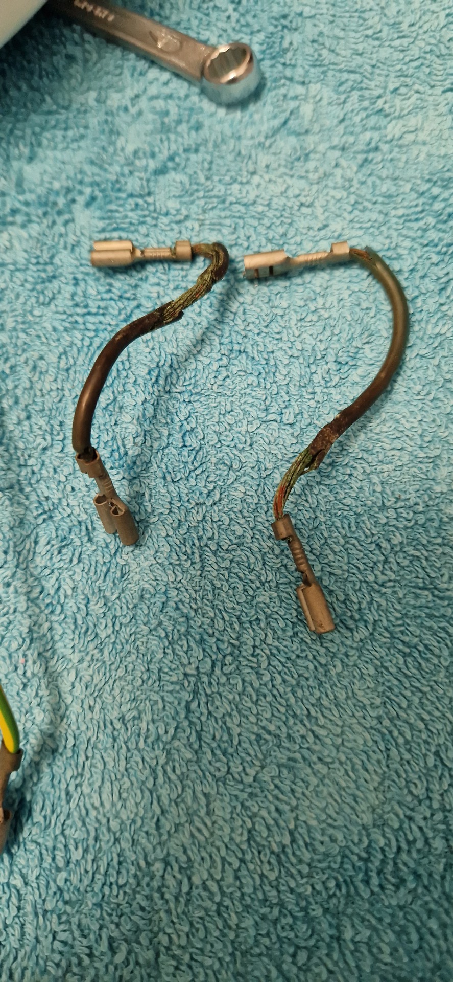

És még egy kérdés:
Mitől állhat elő ilyen mértékű vezetékkárosodás? Nyilván a hőmérséklet a gond, azaz a túlterhelés. De azért nem világos, mert a vezeték felújítókészletből van, a bojler 1800W-os, tehát nem értem. |
