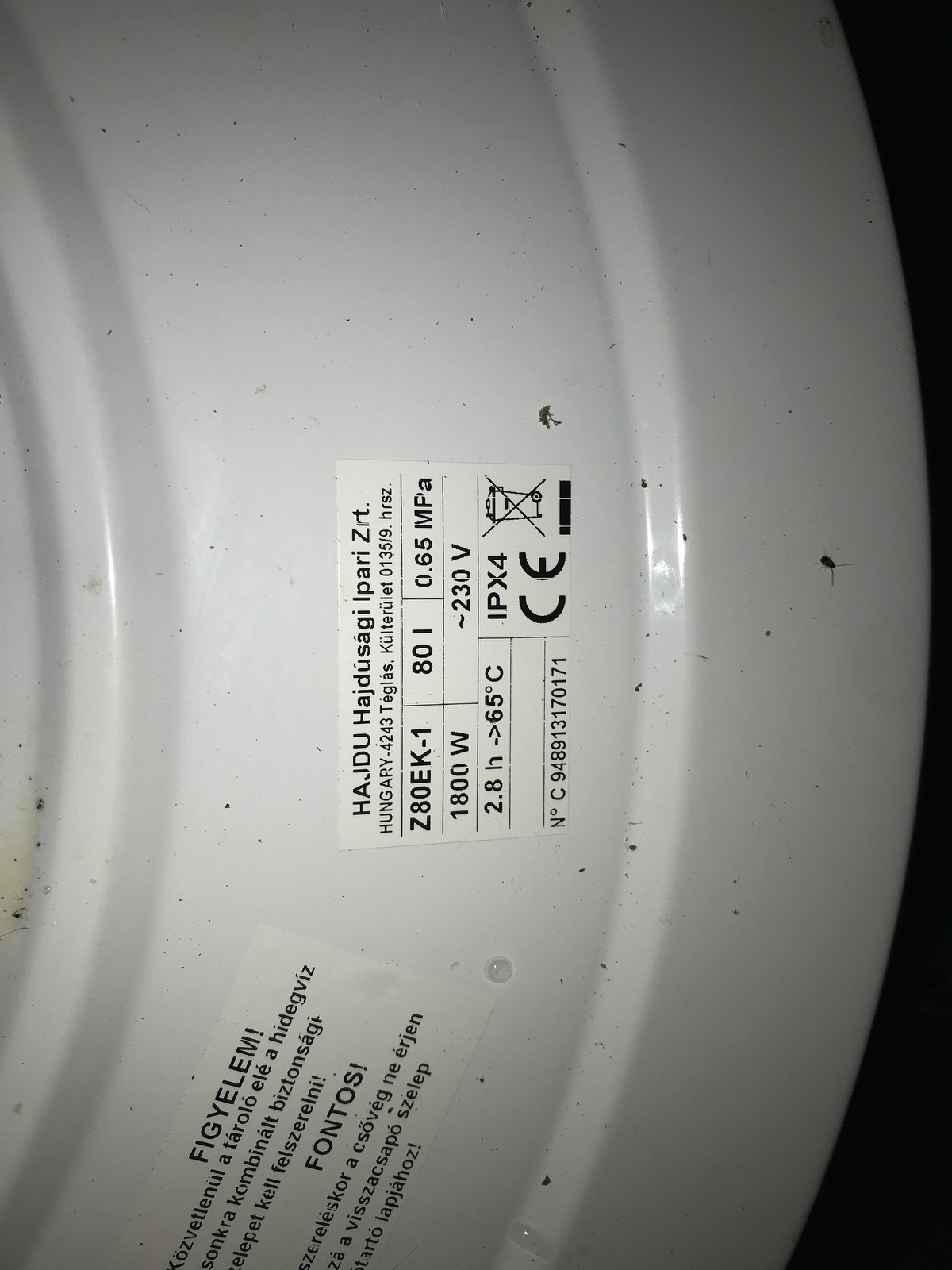

Csöpögő Hajdu bojler szétszerelése után a képeken látható állapot fogadott. A fém perem, amire a tömítés feküdne rá, több helyen hiányos. Mintha törés nyomai látszódnának rajta. Ez gyári hibás lehet, vagy esetleg szétszereléskor valamilyen szerszámmal sikerült korábban letörnie valakinek?
A tartály többi része védett a korrózió ellen, a furat éle nem. Nincs az letörve, egyszerűen megeszi a rozsda, az anód elfogyása után ott nyal bele elöször az idő. Itthon, amit cserélni kellett, éppen így nézett ki.
Értem, hát szomorú, hogy így járt. Az anódból semmi sem maradt már, 2 éve szedte szét egy szerelő vízkőtlenítés miatt. Szerintem akkor nem cserélt anódot. Kár, mert nem kellett volna most új bojlert venni.
Az anód sokkal olcsóbb, mint egy bojler. Érdemes lett volna beletenni . A bojler minden alkatrésze könnyen cserélhető, de a tartály már nem. Nekem a bojlerem 25 éves, de az alja, mintha új lenne.

Nem elképzekhető, hogy valamilyen felületkezelési hibája is volt a bojlernek? Nemrég szedtem szét az albérletem Hajdu 80 literes bojlerét, amiről biztosan tudom, hogy legalább 4 éve nem nyúltak hozzá. Nem tudom, hogy milyen idős lehet, de még a régi, mély fedelű fajta a téglalap alakú lámpával. Az anódból csak a csavarja vas vége maradt meg, hasonló korróziónak viszont nyoma sem volt. Ez a bojler pedig max 5 éves.

A tömítőgumi nem takarja úgy a kezeletlen felületet, mint a régi bojler esetén. A nyomokból látható, hogy belüről kifelé halad az anyagfogyás.
Idézet: „Ez a bojler pedig max 5 éves.” Biztos, hogy nem. A bojler palástjáról és adattáblájáról tudsz képet feltenni ? A hozzászólás módosítva: Júl 6, 2023
Teszek fel képet, ahogy tudok. Kíváncsi vagyok, hogy szerinted hány éves.
Íme a képek.
Akkor kélek olvass. Bővebben: Link

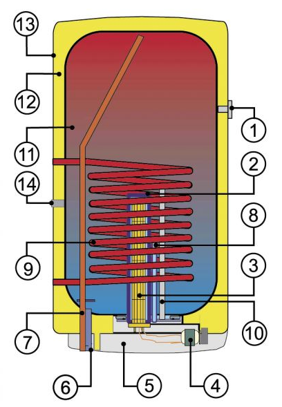

Adott egy Vaillant indirekt tároló, ami már múzeumi darab és most cserére szorul, viszont ilyen típust már egyáltalán nem árulnak, ugyanis a víztároló vezérli a kazánt és nem fordítva, mint az újak. Ezt csak úgy tudjuk kicserélni, hogy az új víztárolóval összegyógyítjuk valahogy az elektronikát, ami a mostani, kilyukadt tárolón van (karikázva a képen). Az a kérdésem, hogy ilyen jellegű munkát vállal-e valaki, helyszín a 3. kerület és a Vaillant is annyit tudott tanácsolni, hogy keresni kell valakit, aki összeköti az új (bármilyen márkájú) víztárolót a régi elektronikával. A vizes részét a munkának van aki megcsinálja, itt most csak az elektronikai kötésre keresnék valakit, aki vállalja. a jelenlegi típusa: Vaillant VIH 200/5 Köszi!
És ha gyártattnál egy méret azonos tartályt savállóból?? Nem olcsó mulatság, cserébe kb. örökös!
