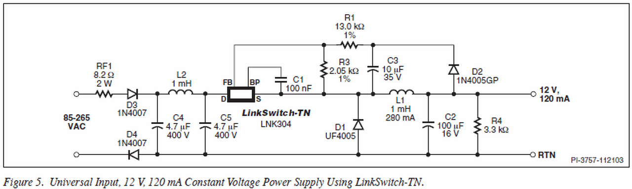

Egy ismerősöm elhozta az Ariston Thermo Pro Eco 50l bojlerének elektronikáját, mert egyik napról a másikra elromlott. A vezérlés a 12V-os tápot egy LNK304-es kapcsoló üzemű tápegység ic-n keresztül kapja, ami közvetlenül az egyenirányított 230V-ról dolgozik. A 230-as sorkapocstól egy ellenálláson is keresztül megy az áram, ez volt megszakadva, és megégve. Az értékével kicsit bajban voltam, mert vagy 2000 ohm, vagy 20, csak a 10-es szorzó sávja éppen határon volt a barna, és a sült arany között. A táp ic adatlapján lévő példa kapcsolásban (mellékeltem) ennek az ellenállásnak 8.2/2W -volt megadva, illetve gondoltam egyet, és a szétégett ellenállást kicsit kibontottam, hátha a megmaradt részből rájövök a valódi értékre. 3-4 ohmokat sikerült mérnem így úgy gondolom, hogy 20 ohm lehetett. Egyébként úgy néz ki, hogy a példa kapcsolás van megvalósítva itt is, annyi kiegészítéssel, hogy az ellenállás után egy varisztor is be lett szerelve. Először arra gondoltam, hogy a varisztor szólalt meg, és emiatt égett ki az ellenállás, de miután tesztelgettem, úgy nézett ki, hogy a táp ic ment tönkre. Majd kiszedem és megnézem külön is, de ami érdekes, hogy mögötte az áramkör további részei megúszták, pedig a tesztelés során a 12V-os részen mértem 40V-ot is (25V-os kondin...) Erre a kondira végül közvetlenül rákötöttem 12V-ot, és az elektronika így már tette a dolgát. Hajszárítóval sütögettem az NTC-ket, és szépen kapcsolta ki/be a fűtőszál körét, lehetett állítani is a hőmérsékletet. Egy dolgot viszont furcsának találok. 3 relé van a panelon. Kettő behúzó tekercse párhuzamosan van kötve és ők a fűtőszál mind a két kivezetését tudják kapcsolni. A 3. relé az egyik relével van sorba kötve és a másik kettőtől független vezérlése van. A hőmérséklet szabályzás ezt a relét kapcsolgatja, míg a másik kettő folyamatosan be van kapcsolva. Akkor is, hogy ha a panelon lévő kikapcsolóval stand by-ba kapcsolom. Nem értem, hogy legalább ilyenkor miért nem engedi el? Nem láttam ilyet hibátlanul, ezért nem tudom, hogy akkor is így működött, vagy mégis csak károsodott valami? Egyetlen eset, amikor ezt a két relét feszültség alatt ki tudtam kapcsolni, ha az NTC-ket lekötöttem. Ha ekkor stand by-ba raktam, akkor úgy maradt a következő bekapcsolásig vissza kötött NTC-kkel együtt is. Egy relé kb. 30mA-t eszik, szóval nem egy eget verő az a 0.72W plusz fogyasztás, csak logikátlan. Ami miatt írtam, hogy van-e aki ismeri ezt a vezérlő elektronikát, hogy az ellenállás értékét megerősítse, illetve a relék működéséről meg tudja mondani, hogy a fent leírt rendszer jó, vagy hibás? Csak a táp rész furat szerelt, a vezérlés már smd, így ezen a részen javítani nem tudok, és ha ez rossz, akkor nem bíbelődök a táp részével sem. Relék nélkül stand by-ban kb. 15mA-t fogyaszt, minden relével és összes leddel kb. 120mA-t. A táp ic-vel is kb. eddig szabad elmenni.
(#) rascal válasza rascal hozzászólására (») Szept 18, 2015 /
Sikerült megjavítani. Az IC-t cseréltem, a szétégett ellenállást és biztos ami biztos az elkókat és a varisztort is. Menet közben kiderült, hogy az elfüstölt ellenállás nem csak egy sima ellenállás, hanem egy "nem éghető" / "olvadó" / "fusible" fajta, aminek az a lényege, hogy túlterheléskor csendben halálozik el, nem csinál tüzet füstöt. Én most hallottam erről először, négy boltot végigjártam, mire az egyik helyen tartottak is belőle (HQ). 20-ból 27 ohm lett, de szerintem jó lesz oda az is. A relével kapcsolatos kérdésemre a válasz pedig úgy tűnik örökre rejtély marad.

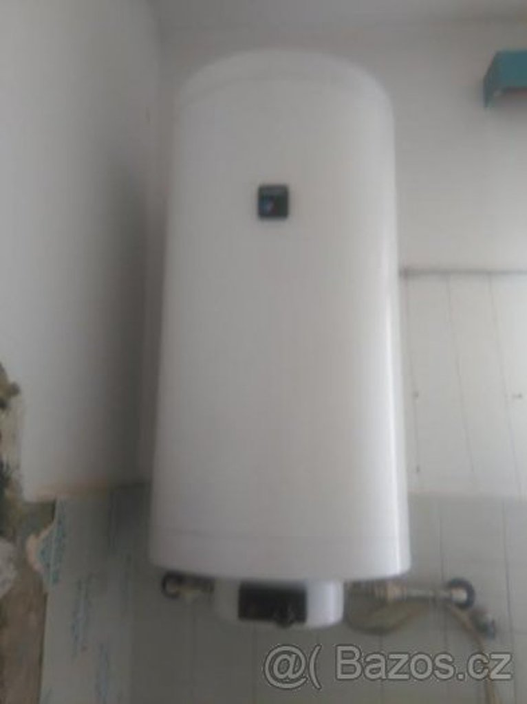

Üdvözletem! Tatramat 125 L-es villanybojlerünk megérett a vízkőtlenítésre. Típus: EO936 1350W. Mellékelek egy fotót amin ez a típus van.
Azt mondták az egyik boltba,hogy jó bele a Hajdú fűtőtest is. Ez igaz?
Valamint van 130 és 140 mm-es alaplap tömítés. Melyik a tuti?
A válaszokat előre is köszönöm!
(#) granpa válasza fusion hozzászólására (») Okt 19, 2015 /
Leszereled az alsó burkolatot, mérsz, és máris megtudod a méretet. A fűtőbetét jó bele.

(#) fusion válasza fusion hozzászólására (») Okt 26, 2015 /
Megtörtént a vízkövezés. A 130mm-es tömítés lett a tuti. Fűtőbetétet nem cseréltünk,mert jól működött a benne lévő és csak egy kicsit volt rátapadva a vízkő. Mégegyszer az uraknak!
