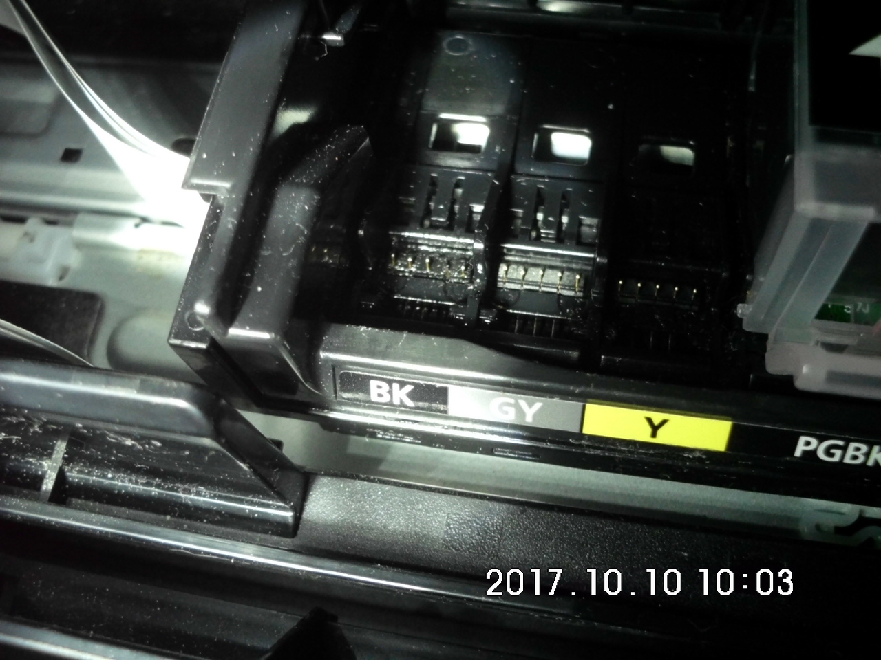

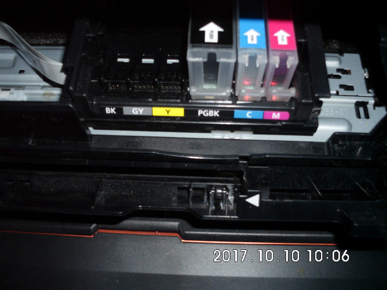

(#) Pacso hozzászólása Okt 10, 2017 /
Sziasztok! Segítségre lenne szükségem . Adott egy Canon Pixma MG7550 nyomtató és a fekete patron helyén az öt tüskéből (érintkező) egy lent maradt! Így nem érzékeli a patront. Hogyan tudnám javítani a helyzetet? Kibontható e? Minden hasznos hozzászólást szívesen veszek és köszönök !!
