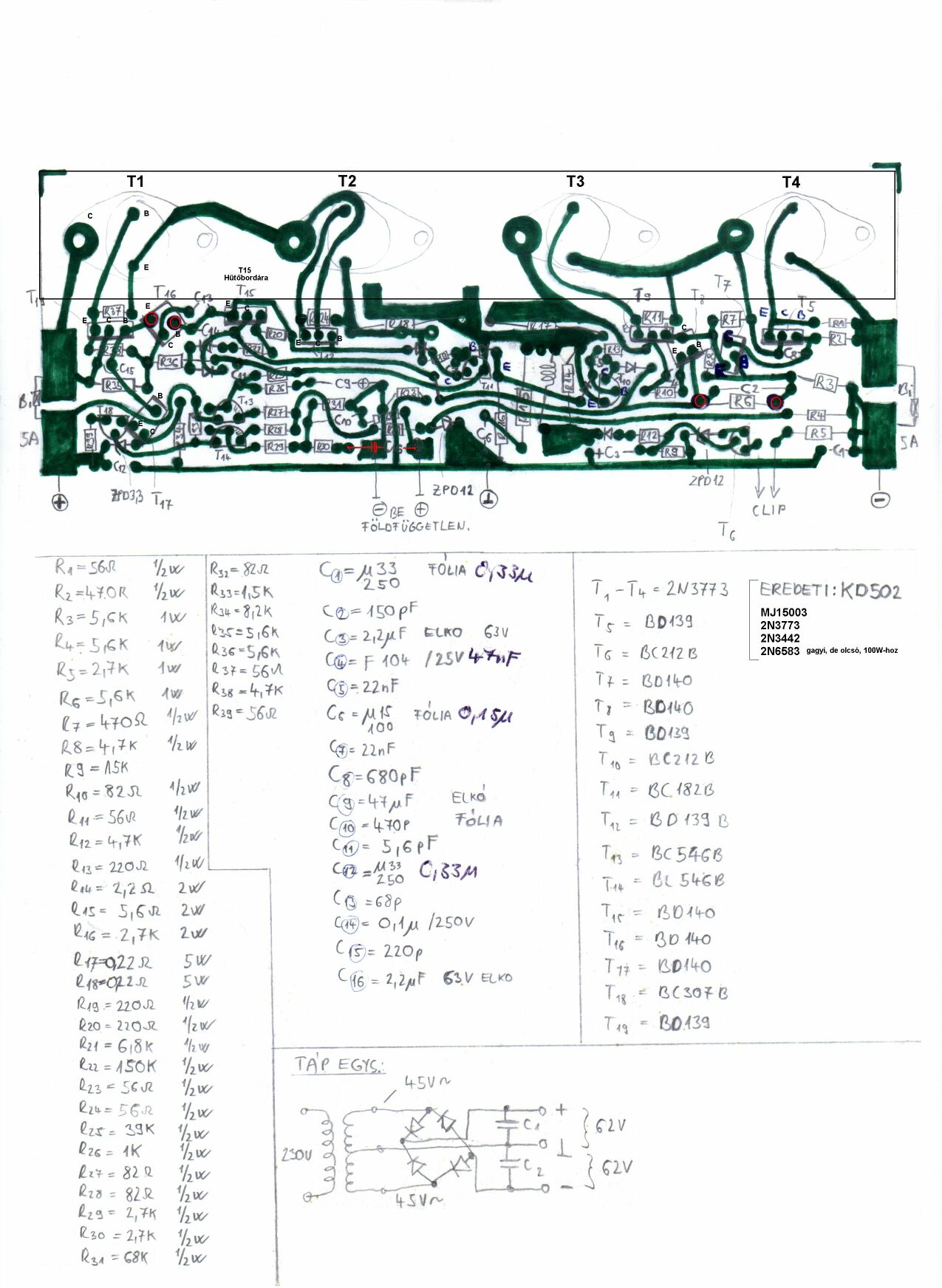

(#) Mikey051104 hozzászólása Nov 24, 2007 /
Sziasztok !
Nagyon Sügségem lenne a csatone cpa 200 kapcsolási rajzára!! Minden érdekel ami ezzel az erősítővel kapcsolatos tehát mekkora a betáp feszültség meg minden.
kérlek segitsetek ha tudtok fontos lenne!!
a google nemadott ki semmit
köszi előrre is !!!!
(#) Parázs Gábor válasza Mikey051104 hozzászólására (») Nov 24, 2007 /
Után épiteni akarod?
(#) Mikey051104 válasza Parázs Gábor hozzászólására (») Nov 24, 2007 /
Leginkább javítani mivel van két ilyen panelem és az egyik müködik a másik nem és ezért kellenének arajzok vagy az adatok rolla

(#) sound.man válasza Mikey051104 hozzászólására (») Nov 24, 2007 /
Nekem meg van a régi kapcsolása ami még nem komplementer cpa200 cpa 300 cpa400 cpa500 cpa1200 ezeknek vannak meg De hangsúlyozom hogy ez nem az új komplementer és nincs benne műveleti erősítőse

(#) Mikey051104 válasza sound.man hozzászólására (») Nov 24, 2007 /
eltudnád juttatni nekem ezt a rajzot???
mert szeintem ez az
de az a gond hogy nem tom a végtranyók tipusát
mivel le van csiszolva
Amúgy nézd meg hogy az új vagy a régi mert ha a régi akko kicseréled a végtranyókat és már több a watt persze ha növeled a feszt
szerintem ez a régi de az a gond hogy hiába cserélem ki a tranyókat ahogy bekapcsolom a
hangszórókimeneten van -45 volt
Végtranyók akkor tuti elszálltak szerintem... Mérj csak rá! :yes:
(#) derno válasza Mikey051104 hozzászólására (») Nov 24, 2007 /
Ha nem tévedek, akkor neked erre van szükséged.
A végtranyók típusa KD502, helyettesíthető MJ15003, 2N3442, 2N3772, 2N3773 ill. az eredeti tápfesz (+-35V) esetén a 2N3055 típusokkal.
A végfokok eredetileg +-35V-ról üzemeltek, ha nagyobb feszültségre kapcsolod, akkor lehet, hogy néhány alkatrész értékét módosítani kell!

(#) sound.man hozzászólása Nov 24, 2007 / 4
Ezen jobban látszik
