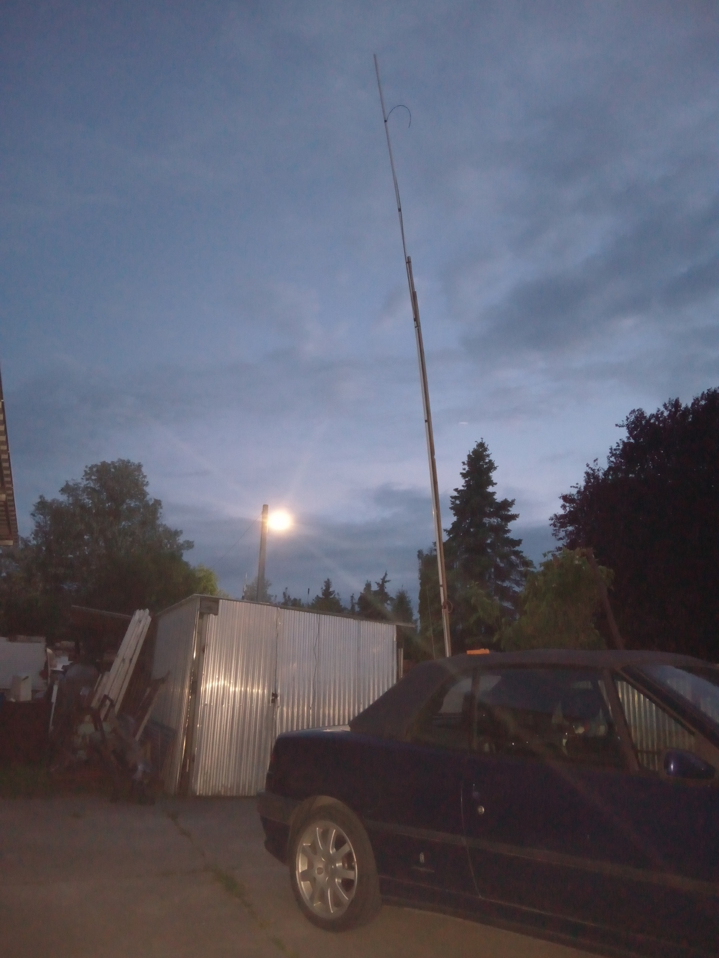

(#) dB_Thunder válasza dB_Thunder hozzászólására (») Máj 2, 2024 /

Képként felraktam a tegnap esti felállást.
(#) pucuka válasza dB_Thunder hozzászólására (») Máj 2, 2024 / 1
Nagyon nem szeretem, ezt a "hatótáv" kiszólást, mert ilyen nincs.
Van ellátott terület, és van összeköttetés távolsága.
Az ellátott terület, (ennek széle lehet a hatótávolság) leginkább az adóantenna környezetéhez képesti magasságától függ, és csak másodsorban a kisugárzott teljesítménytől. Mindezt alapvetően befolyásolja a használt frekvencia.
A fényképeden levő antenna magasságát kb. 6 - 7 m magasra teszem, a környezetről nem látszik, hogy 1 - 3 km távolságban milyen, sík, vagy dimbes-dombos, vagy hegyes-völgyes.
Sík terepet, 10 W teljesítményt feltételezve igen jó (szinte hihetetlen) eredmény a 30 - 40 km, bár arról semmi infó, hogy az ellenállomás milyen környezetben leledzett.
Az antenna közvetlen környezetében elhelyezkedő sugárzást gátló akadályok biztos hoztak néhány dB járulékos csillapítást.
27 MHz -en az RH, és az URH határán a hullámterjedés még terjed a földfelszínt követve, de már egyenes vonalban is, így kissé túl lehet látni a horizonton. Utána jön egy holtzóna, majd a rövidhullámú terjedésnél megszokott módon valamilyen E (ionizált) rétegről visszaverődve, magasságától függően kb. 500 - 100 km távolságban megint elérhető.

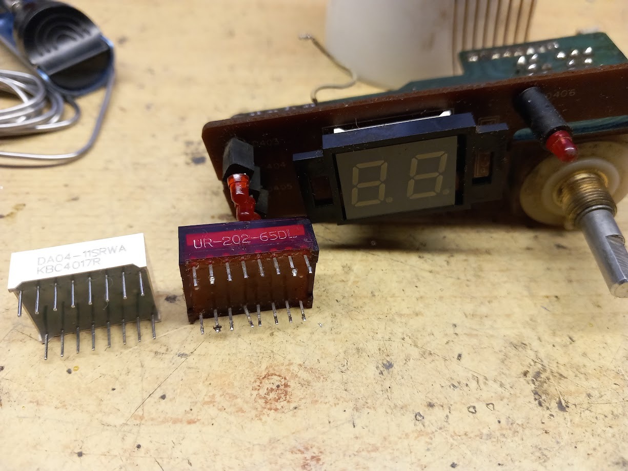

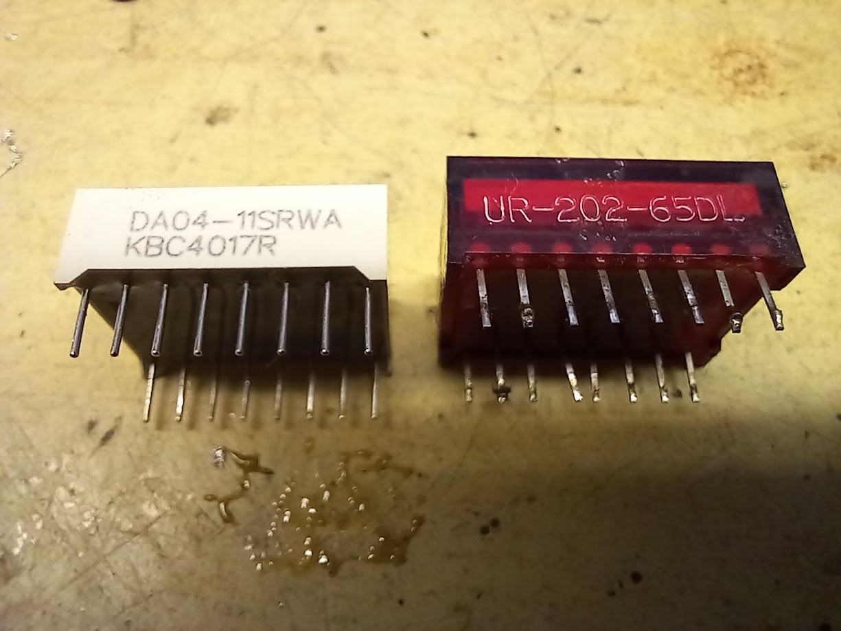

(#) mraulajos hozzászólása Pé, 11:24 /
Kijelző csere
Vissza térve ezekhez a hozzászólásaimhoz. Most, valóban a csatorna kijelző felől érdeklődöm. A kijelzőt a tulaj hozta. Mennyiben helyettesíthető a pirossal a fehér egy az egyben? Nem látok/találok semmi lábjelölést. Ha a ráírt szövegből indulok ki,
éppen az ellenkező formában kell berakni, mint ahogy a piros volt. Abból indulok ki, hogy az új kijelzőn, a szám karaktar után van pont. Gongolom, - annak csak alul kell lenni.? Köszönöm segítséget.
A hozzászólás módosítva: Pé, 11:25
(#) Medve válasza mraulajos hozzászólására (») Pé, 18:08 /
helló, nincs szabvány a kijelzők láb kiosztásában, ki kell "lámpázni", ha nincs adatlap. Van adat a közös kivezetés polaritásáról?

(#) mraulajos válasza Medve hozzászólására (») Szo, 12:21 /
Ezt értem, ha az ember egy újonnan épített helyre rakja be. Ezt viszont én , egy adott helyre akarom berakni a másik helyett. (kép) Az általad javasolt módszer itt kérdéses. Arra lenék kíváncsi, hogy esetleg csinált e már valaki ilyen cserét.?
(#) dB_Thunder válasza mraulajos hozzászólására (») Szo, 14:34 /
„csinált e már valaki ilyen cserét?”
Én igen! Találtam lábkompatibilis kijelzőt, kéket...
Miért bonyolúlt a kolléga által említett "kilámpázás"??????
Senki nem fogja neked ránézrésre megmondani, hogy azonos e a lábkiosztás, de be is forraszthatod, és vagy jólesz, vagy nem...
(#) em válasza dB_Thunder hozzászólására (») Szo, 17:41 /
Az egy fontos alapkérdés, hogy közös katódos vagy anódos a kijelző. Ebben meg kell a cseredarabnak egyeznie az eredetivel, utána még van esély, hogy csak néhány láb tér el, és azok at tőből behajtsad és onnan vezetékkel átkössed a helyére. Nem szép megoldás, de nekem nem volt más lehetőségem. Az éppen nem CB volt. A kilámpázást nem lehet elkerülni...
(#) mraulajos válasza dB_Thunder hozzászólására (») Szo, 18:50 /
Nem a kilámpázás a bonyolult. Az a legkevesebb. Hanem az, hogy átvezetékelgessem. De úgy lesz ahogy javasolod/írod. Be forrasztom. Vagy fekete, vagy fehér.
(#) vision61 válasza mraulajos hozzászólására (») Szo, 19:13 /
A fehérnek van adatlapja.
