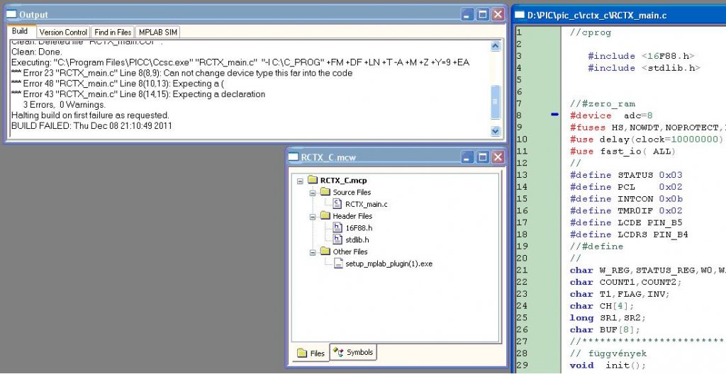

Segítséget szeretnék kérni. Pic 16f88 programozok ccs compillerrel. A fordítás a programozás minden rendben megy, azonban bármilyen .h fájlt hozzáadok a projecthez egyből hibaüzeneteket ordibál a fordító. PL stdlib.h csatolása is hibát okoz.
A project ablakban töröld ki a 16F88.h filét, mert kétszer akarja includolni a programodba.
Ugyanez a hibája a stdlib.h esetében is. Elég ha te includolsz.

A válasz gomb sajna nem működik... Tehát : Töröltem a projectből az include fájlokat, de sajna így sem jó... Az MPLAB 8.1 van fenn, meg a plugin, és a 4.108-as verzió
Küld el magánban a projectet, mert annak működnie kell.
(ha nem titkos)
