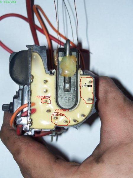

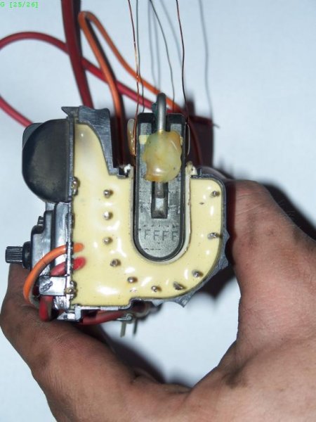

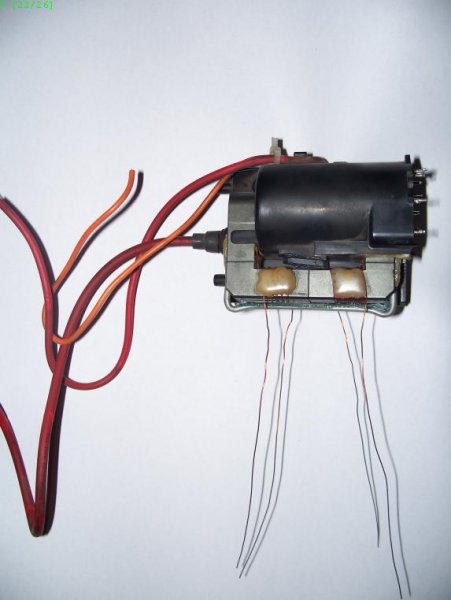

Elösször mindenkitől elnézést kérek az új Topic-ért, illetve megkérnék mindenkit, hogy ne az legyen megint az egész topic tartalma, hogy ezt már megkérdezték és millió topik nyílt meg erről a témáról. Mert ez nem így van, sehol a neten nincs erről a trafóról semmilyen leírás, hogy melyik a 2 kivezetése a tekercsnek. Az első kivezetést a monitorból kivettem, de a másik kivezetését a Primer tekercsnek nem találom. Ezt multiméter nélkül hogyan lehet megtalálni? Mellékeltem a trafó képeit.
(#) HA3GX válasza HA3GX hozzászólására (») Aug 15, 2008 /
Képek a trafóról!
(#) ferci válasza HA3GX hozzászólására (») Aug 15, 2008 /
Általában van némi hasonlóság ezek között, de jobb lenne, ha ilyen esetben a monitor (v. tv...) típusát is feltüntetnéd. Az esetleg fellehető kapcsrajzokból könnyebb lenne feltérképezni a trafód kivezetéseit.
(#) ferci válasza ferci hozzászólására (») Aug 15, 2008 /
Találtam egy rajzot, de az esélyed nagyon kicsi, hogy ugyanaz...ezen pl.:
1. láb: +75V, Ut,
2. láb: FET drain ez a kettő a "primer" tekercs
3-4. tekercs, 4. láb GND
5. NC
6-9-10 tekercs, 10. láb GND
a többi neked meredek...
Úgy is tudod azonosítani a primert, hogy megnézed, melyik két láb megy hasonló helyekre, mint fent.
A 004.jpg képed alapján csak erre látok lehetőséget.

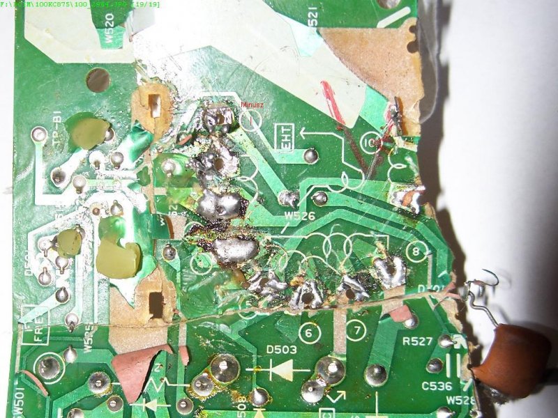

(#) HA3GX válasza ferci hozzászólására (») Aug 15, 2008 /
Megkerestem a NYÁK-ot amin rajta volt a tekercs. Itt fel van tüntetve minden. Kérlek segítsetek beazonosítani!

(#) lapose válasza HA3GX hozzászólására (») Aug 15, 2008 /
Csak ennyi maradt a panelből?
Ez alapján szerintem a 9-es láp a tápfesz, a 10-es a sorvég kollektora.
A sorkimenő típusa szerintem 220-102AR, legalábbis erre kaptam a keresővel találatot.
