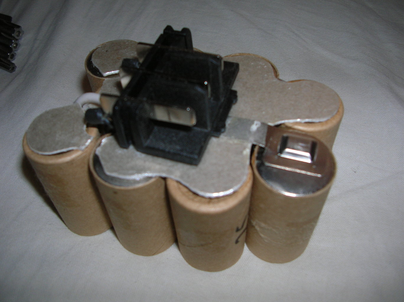

(#) kareszka1984 hozzászólása Ápr 8, 2014 /
Szétkaptam egy Black n Decker akkus fúrógép akksiját, mivel egyáltalán nem veszi fel a töltést. A fotókon látszik mi van benne. Kérdésem, hogy hol tudnék ilyen elemeket vásárolni, hogy kicseréljem őket?

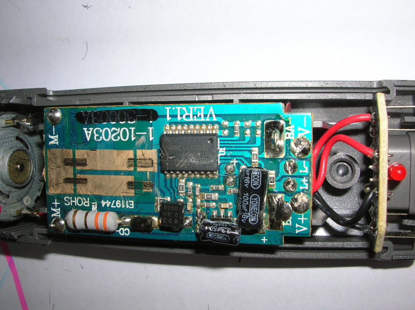

További kérdésem:
Van egy szintén akkus hajvágógépem és benne is gyengélkednek az akksik. Érdemes nagyobb nagyobb A értékű elemeket belerakni, mint amik eddig voltak, vagy nincs értelme? Töltő egyáltalán elbírna velük?
(#) blaci válasza kareszka1984 hozzászólására (») Ápr 8, 2014 /
Itt Szegeden van cég, akik kicserélik a cellákat, és garanciát is vállalnak rá. Feltételezem, a közeledben is találsz ilyet, de van egy kis gond. Mivel ebbe 10 cella kell, annak az ára közelíteni fogja egy Lithiumos Lidl/Aldi gép árát, amik 3 év garanciával bőven tudnak annyit, mint egy néhány éves B&D barkácsgép.
