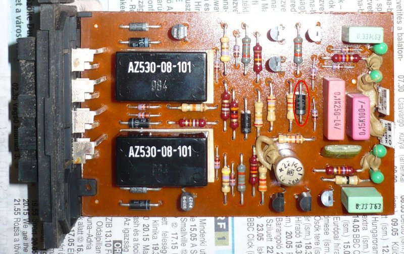

Vázolom: van egy Claas Dominator 105-ös kombájn, aminek az elektronikáját szerelem. A fontosabb forgó részeknél elhelyeztek jeladókat - talán induktív - amelyek jeleit 2 fekete doboz alakítja át. Ezek lámpákat vezérelnek, amik kigyulladnak, ha valamelyik forgó rész megszorulna.

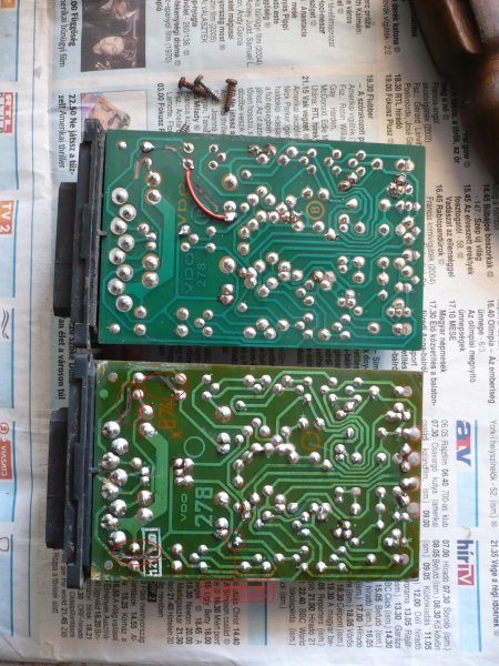

Elsőnek teljesen újat akartam építeni, de megbeszéltem ismerőssel, hogy először megnézem, javítható-e a gyári. Amikor szétszedtem a 2 dobozt, mindkettőben mechanikai sérüléseket találtam: égett vezetősávok, törött dióda, stb. Az elsőt megcsináltam, az hibátlanul működik. A második viszont sehogy sem akar menni. A mellékelt képeken bejelöltem a problémámat: van egy szakadás, amit ha áthidalok, az egész szerkezet meghal, ha nem akkor kattognak ugyan a relék, de a lámpák nem kapnak jelet.

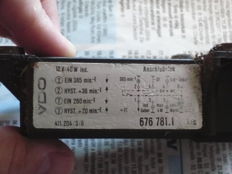

Azt nem mondtam, de talán láccik is, hogy a 2 doboz összesen 4 jeladó jelét dolgozza fel. Szerintem a 2 doboz tartalma ugyanaz, csak az alkatrészek értékei térnek el kicsit, hogy a különböző fordulatszámokat helyesen jelezze.
Van valakinek ötlete, hogy mi lehet a gond? Esetleg felfedez valaki más hibát is a NYÁK-on a jelölteken túl? Netán van valakinek kapcsolási rajza ehhez? Előre is köszönöm

Próbáltad az alkatrészeket kimérni? Gondolok itt pl. arra, hogy a diódák nem zárlatosak e ? A rellé(k) nincsnek úgymond beragadva.
(#) Tom-ee válasza Kutyuli hozzászólására (») Aug 10, 2008 /
Nem. Az az igazság, hogy nem tudom, hogy oldható meg ez kiforrasztás nélkül, annak pedig nem álltam még neki. A relék - legalábbis az egyik biztosan - jók, kattan, ha feszt kap. Meglesem a másikat is...

Nem szűnt meg a hiba A diódák a műszer szerint működnek, és az újakkal is ugyanúgy reagál.
Közben viszont kiderült, hogy az egyik kör úgy ahogy működik. Ugye egy panel 2 jeladó jelét dolgozza fel, és az egyik jeladóhóz tartozó lámpa világít. Bíztam benne, hogy az a kör teljesen jó, de nem, mert ha rákötöm a jeladó jelét, nem alszik ki a lámpa.

Az a rész ahol el van égve a vezetősáv milyem rész kimenet a lámpához vagy bemenet a jeladótól esetleg táp?
mert ha ki vagy bemenet akkor lehet a hiba nem is itt van hanem a kombájn többi részében van zárlat és a panel a biztosíték

Itthon, asztalon, saját épített jeladóval és egy LED-el történik a vizsgálat, a kombájntól függetlenül, úgyhogy ezek a hibák kizárva. Azt hirtelen nem tudom, hogy az égett rész hova tartozik, sajnos én sem ismerem a kapcsolási rajzot. Ezért is kérdeztem, hátha van valakinek. A visszarajzoláson én is gondolkodtam. Valami okos program nincs erre? (persze nem olyan, hogy beadom neki a fényképet és ő kiköpi a rajzot, de ha mondjuk a NYÁK-ot megrajzolom neki, akkor abból visszagenerálja a kapcsolást...)

Nem ismerem az áramkört, csak a feliratokból következtetek: úgy látom 4 db tranzisztor van benne. A felirat alapján én 2 db-ot monostabil multivibrátorként működtetnék, kettőt pedig Schmitt-triggerként ( mivel van hiszterézis is!). Ezekre az áramkörökre ha rákeresel a net-en biztos találsz megoldást és az áramkör hibájának behatárolásánál én ebből indulnék ki ( az általad készített generátorral ingerelve látni kell az MMV impulzusokat, majd ezek simítását és a kapcsoló ák. működését!)!
Jó munkát!

Köszönet mindenkinek a segítségért, megoldódott a probléma. Külön köszönet köbzolinak; bár nem azok a diódák voltak rosszak, amiket mondtál, de ezen a nyomon elindulva találtam meg a hibás alkatrészt. (képen jelöltem is)
Ha egyszer lesz időm, visszarajzolom a kapcsolást, de az nem most lesz.
Mégegy dolog: van valakinek tippje, hogy mitől éghetett el a vezetősáv több helyen is, illetve mitől ment ki a ZY18-as zener? (csakhogy megelőzzem a továbbiakban az ilyen hibákat)
