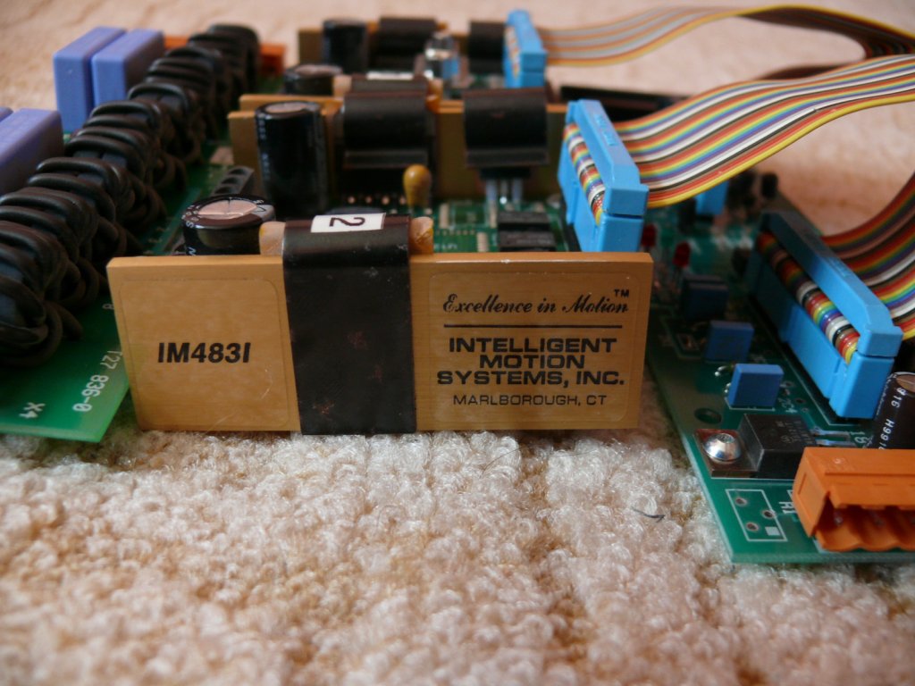

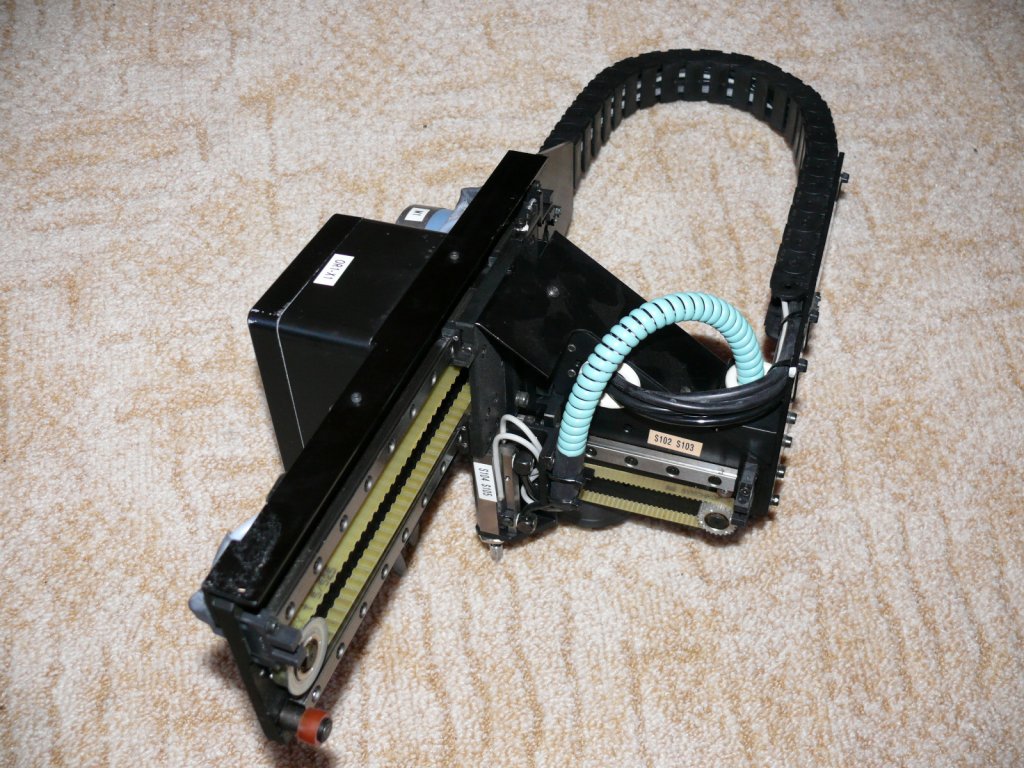

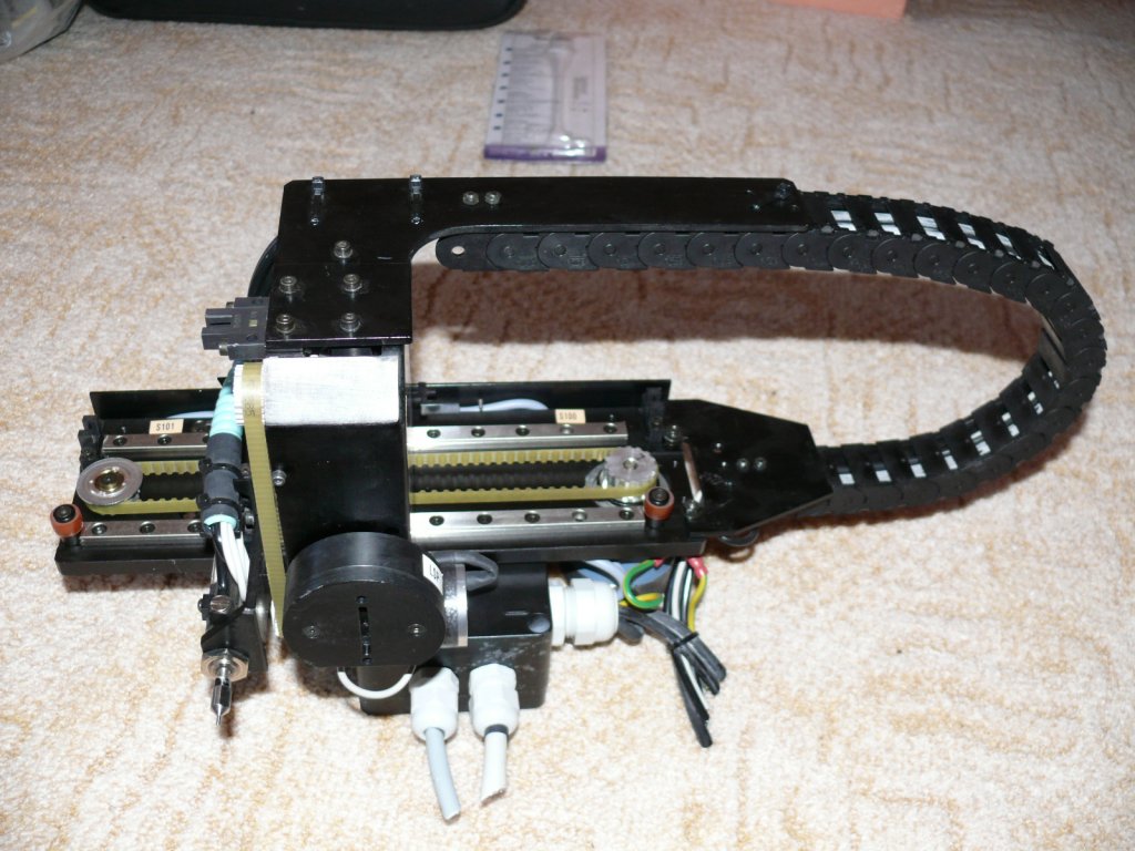

Sziasztok! Hozzájutottam egy CNC "géphez" a hozzávaló vezérlő elektronikával. Viszont segítségre lenne szükségem ezzel kapcsolatban. Egy működő gépezetről lettek leszerelve és minden kábel el lett rajtuk vágva, ill. azt sem tudom, hogy a vezérlő egységen hová kéne kötni a kábeleket. Felteszek pár képet, hátha valaki ismeri ezt a fajta vezérlőt és tud segíteni Ha esetleg valakit érdekelne ilyen cnc ugyanezzel a vezérlő elektronikával, akkor 2 darab lenne eladásra. Harmadikat magamnak szeretnék lézergravírozáshoz. A CNC az XY mozgást léptetőmotorokkal végzi és a fel le mozgás pneumatikus. A kompresszor ami a levegőt biztosítaná hiányzik. Válaszaitokat előre is köszönöm.
(#) zsoltee0001 válasza tmartinka hozzászólására (») Szept 6, 2011 /
Nem rossz ketyere, mellé tehetnél pl egy doboz gyufát, viszonyítási alapnak.
Arra az X3 csatlakozóra megy szerintem a két léptető meg a táp, a tápot könnyen megtalálod a pufferkondik elárulják.
A léptetők helyes sorrendjét pedig ki kell próbálgatni, generálsz mach3-ba egy nagyon lassú forgást és nézed, hogy egyenletesen lép-e, nincsenek nagyobb ugrások.
(#) Rasiel válasza zsoltee0001 hozzászólására (») Szept 6, 2011 /
ott a printer port csatlakozó referencia forrásnak
a márka viszont tetszik Marlboro
(#) tmartinka válasza zsoltee0001 hozzászólására (») Szept 6, 2011 /
Egy öngyújtóhoz viszonyíthatod Nem egy nagy monstrum, de pl. gravírozáshoz pont tökéletes lenne. sajnos a táp része nincs meg. Így még nehezebb lesz, főleg hogy még nem foglalkoztam cnc-vel eddig
