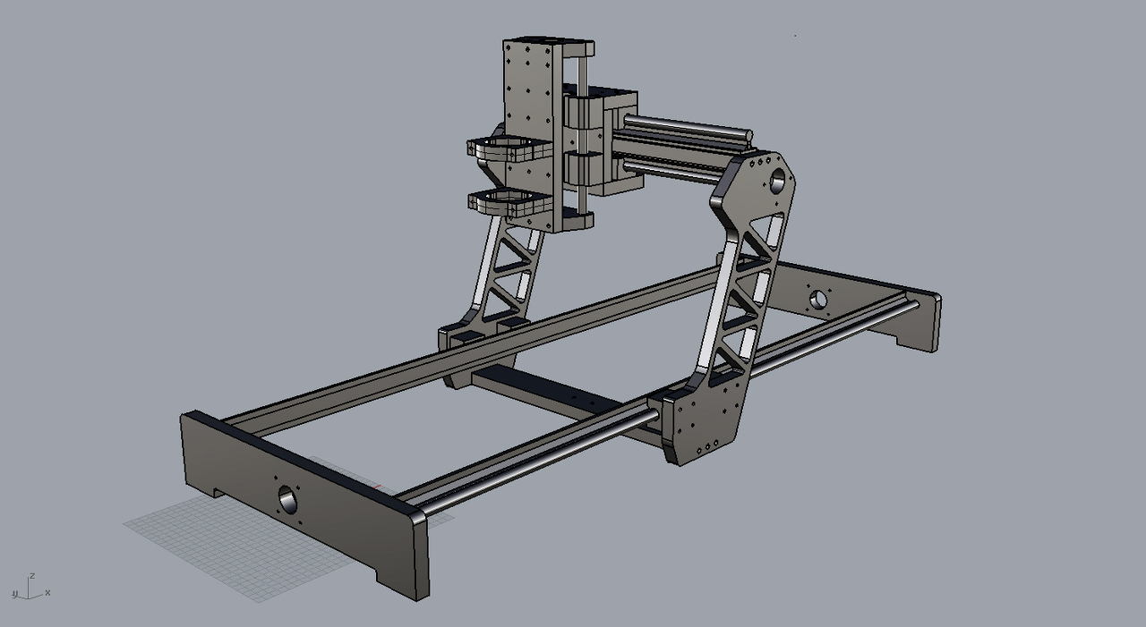

No! Azt hiszem hogy nálam a terv összeállt. Valami ilyet próbálok összehozni. Igen, ha valaki ráismer, a Probotix Fireball adta a mechanika ötletet, csak ez olcsóbb lesz mint 4000 dollár.
Én a helyedben a Z tengelyhez is alátámasztott lineket tennék. Úgy, hogy a tengely a Z-re és a kocsik pedig az X-re.
Volt egy olyan gondolat is, de nem fér el akkor a golyós anya.
Sajnos ez inkább csak látványnak szép. Mint megmunkáló gép már kevésbé. Ezekböl az anyagokból komolyabb vázat is tervezhetsz és ne a látvány hanem a használhatóság vezessen.
Hol láttok még hibát? Bármilyen ötletet szívesen fogadok.
Ha már ilyen drága dolgokat tervezel, akkor a helyedben inkább használnék rendes lineárokat az alátámasztott tengely helyett.
15, 20, 25 ös lineáris kocsi+sín(akár ilyen sorrendben), a híd döntésével munkateret nyersz, de szerelésnél bonyodalmat is.
A híd könnyítése megint bonyodalom, csak akkor ajánlott, ha minőségi anyagból van, illetve ismered az oda szükséges számításokat is. Ezekhez kapcsolódva, fontos a híd magassága, mert ez beleszól a merevségbe is(nem mindegy, hogy 20 as mdf lapokat akarsz mardosni, vagy mondjuk 100x200x200 as alutömböket). "Papíron" jól néznek ki ezek a rajzok, bár jó lenne valami méret is mellé... Alapból az oldalarányok is furcsák, irreálisan hosszú és keskeny, ehhez mérten viszont magas...
Lézerhez látszik alkalmasnak... a forgácsolóerők ugyanis csúnya dolgokat művelnek az ilyen levegős karcsú szerkezettel (durva tized milliméteres hibák). Még a nagy gyorsulások is megviselhetik...
Az egész 20-as aluból lesz. Ilyen "drága" lineárokra egyenlőre nem költök. a Legkeményebb anyag amit marni fogok vele, az a 3mm-es karbon lap, és az MDF, esetleg dalamid. Munkaterület 1000x290 lesz. A Z tengely azért olyan magas, mert tervbe van hozzá egy kis eszterga is.
Az a "20-as alu" még drágábbá teszi (Van fogalmad arról milyen körülményes kivágni? Még a 4kW-os fiber laser is elhasal rajta, pedig az több százmilliós ipari cucc, plazmával ronda, lombfűrésszel pedig én nem fognék hozzá), rendes lineár nélkül az ilyen magas portál, ennyire keskeny megvezetéssel akár fél millimétert is hibázhat, ráadásul rugalmasan, amit számításba sem tudsz venni.

Csak azért gondoltam a normális lineárokra, mert említetted a golyós anyát. Ahogy néztem az árakat, egy normális (új) golyós anyás hajtás kompletten, motor nélkül nem nagyon áll meg 30000 alatt tengelyenként.
Igen, említettem, mert 2db készül a gépből egy ismerőssel, az övé golyós orsóval lesz, az enyém trapézmenetessel. De mivel a golyós anya nagyobb, így az adta meg a méreteket. Mivel hobbi célra készül, így nekem elég a trapézmenet. Az első gépem bútorlapból volt, 10-es menetesszárral. Az is tökéletesen pontosan marta a nyákot. Csak kicsi volt a munka területe.

Idézet: „híd döntésével munkateret nyersz” Lehet nekem szegényes a fantáziám, de ha -mondjuk így- hátra döntöm a hidat, akkor amit nyerek vele az egyik végén, azt elvesztem a másik végén. Nem?
1.: A Z-tengely vastagságát nyered vissza, mely függőleges állásnál annyit jelent, hogy lelóg a főorsód az asztalról pl. 10cm-t.. Ha hátramegy a híd, akkor a hátsó pl. 20cm-t nem éri el. Ha ezt behúzod a döntéssel középre, akkor meg pl. 5-5cm-t nem érsz csak el.
2.: A sinek felett legyen középpontosan a marószerszám, ezáltal a forgácsolási erők erőkarját csökkented.

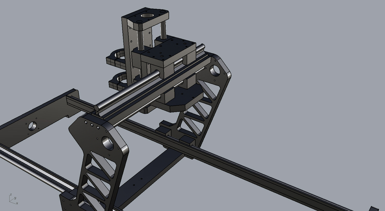

Szép lett nagyon! De ne felejtsd ki az oldalirányú stabilizálást. A két hídtartó oldalirányban lengeni fog. Ennek kompenzálására akarsz 20-as alut használni, ami helyett használhatnál 5mm-t is, ha lenne benne egy merőleges elem. Ekkor viszont már csak negyede az eredeti súlyának, így felesleges a könnyítés is. Ezzel rengeteg munkát megspórolsz és egy kis fürge géped lesz.
Illetve minél messzebb vannak a kocsik/lin csapágyak egymástól, annál stabilabb lesz a gép. Megéri beáldozni 50mm-t a masszívabb konstrukcióért.
Az 1. állítás csak abban az esetben igaz ha asztal pont akkora és olyan elhelyezkedésű mint a híd mozgását biztosító lineár.
A hátradöntés azért lett ilyen nagy, hogy a marószerszám a kocsi elejéhez essen. Meg kb a súlypont is a két lin, csapágy közé kerüljön. Munkatérben az igaz, hogy a döntés miatt amit kapok az egyik végén, az a másik végén kiesik.
