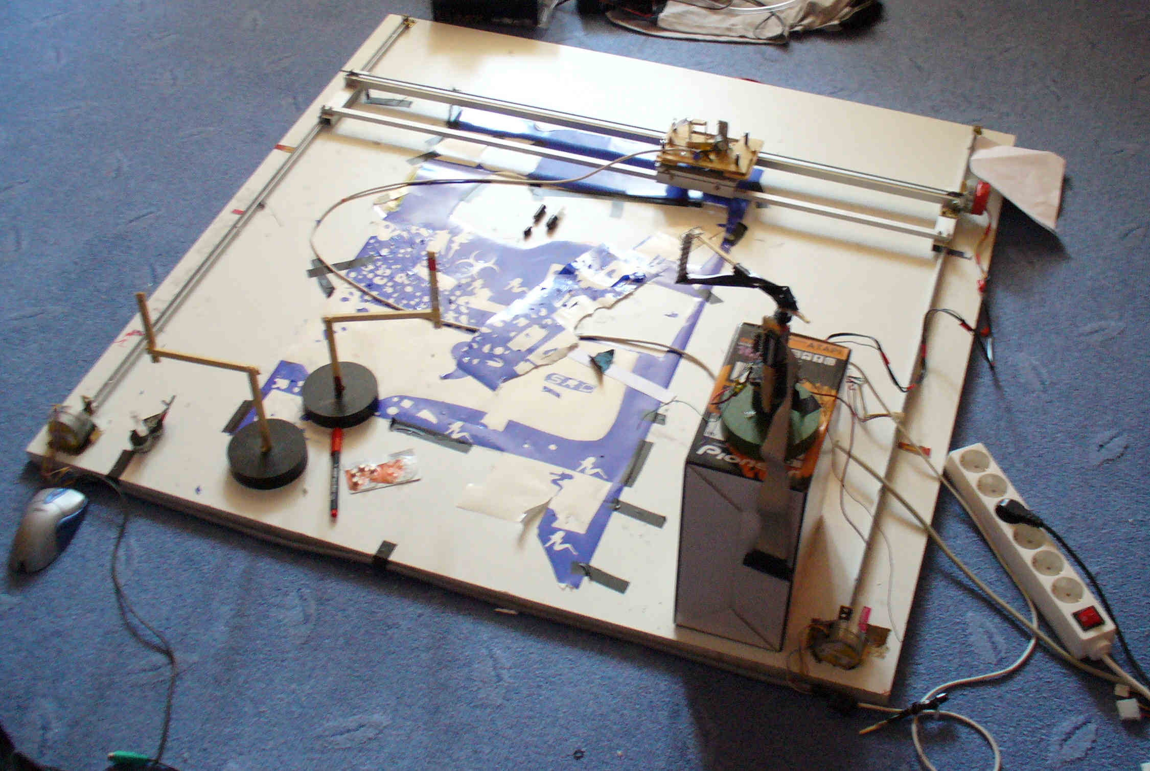

(#) Báddzsó válasza Pethy hozzászólására (») Máj 14, 2006 / 1
én már csináltam ilyesmi gépet, 1200Ft ért vettem hozzá új léptetőmotorokat, igaz nem a legjobbak, de használhatóak. kép..... (így 0,8/40 mm 1 lépés, pontos de lassú, nagyon)
(a jobb sarkában lévő doboznak, meg ami azon van,+ a baloldali egérnek nincs semmi köze hozzá )
