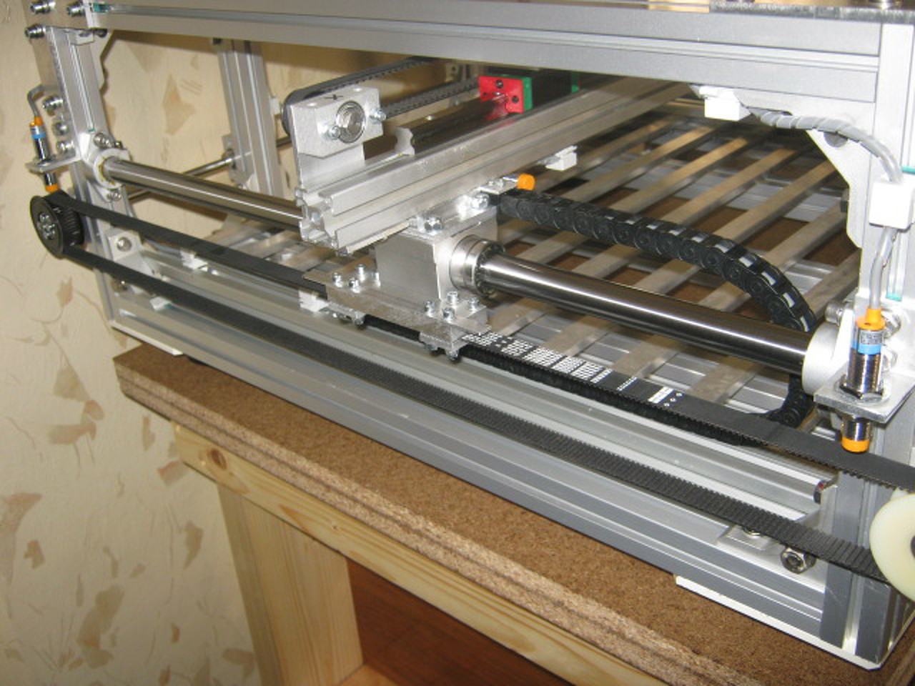

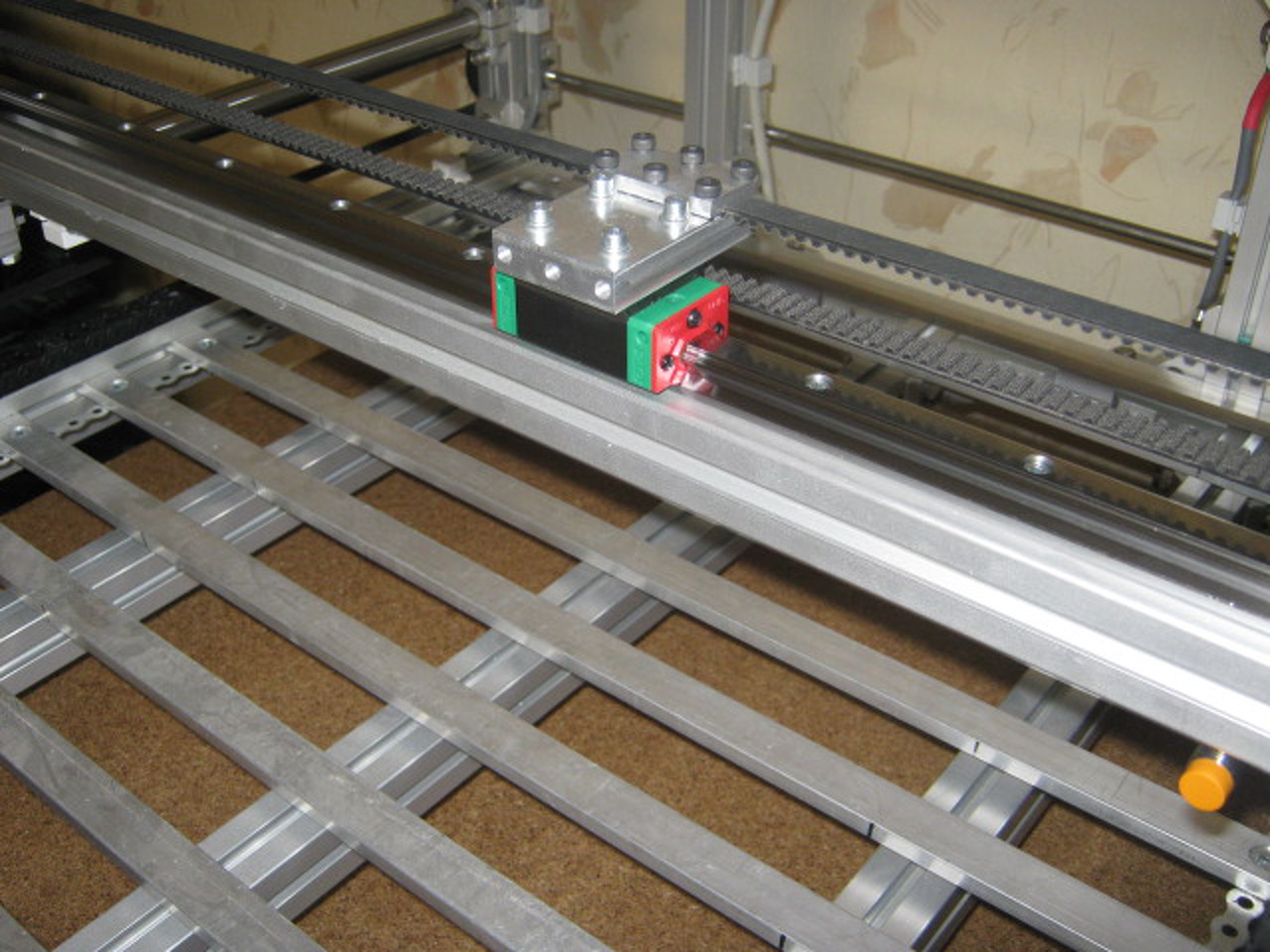

Nem sok forgács hullik , nyákot fúrok és műanyagot fát gravírozok vele de szinte minden hétvégén dolgozik pár órát .

Láttam már többszázer értékű bélyeget... Ha a nagy gépem elkészül a kicsit eladom ... Én is úgy indultam neki hogy hulladékból talált anyagokbol fillérekért összerakok valamit csak nyákfúrásra , de rá kellett jönnöm hogy valamennyi pontosságra szükség van ezért a linsineket menetes orsókat meg kellett venni . A leejtőn meg nincs megállás...

Van aki naponta elfüstöl 1000 Ft ot , ha azt nézem hogy kb egy év alatt készült el az csak heti 2000Ft ami azért még elfogadható kiadás ,
