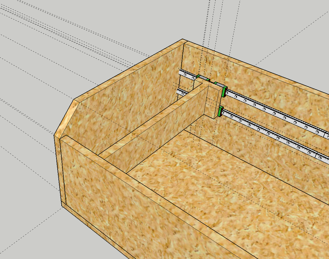

(#) Firefighter1 hozzászólása Szept 9, 2018 /
Csak véleményezésre...
A híd 400 milliméter hosszú MGN12 sínek és kocsik A két sin tengelye 6 centire egymástól a kocsik kb 2 centire..
Kell e a két sin és négy kocsi? Vagy nagyon "ágyúval verébre" effektus?
(#) kaqkk válasza Firefighter1 hozzászólására (») Szept 10, 2018 /
Ez így teljesen korrekt elrendezés de a hidat én tuti nem fából csinálnám ..
(#) sargarigo válasza Firefighter1 hozzászólására (») Szept 10, 2018 /
Nekem bejön! Igazság szerint ez a verzió jobban tetszik mint az előző. Mennyi lesz a hasznos terulet?

(#) Firefighter1 hozzászólása Szept 11, 2018 /
Hát megszületett a nagyon felületes skicc... Arra jó hogy számolni tudjak!
Kéretik nem kinevetni, mert csak 1 órám volt befejezni.
Hozávetőlegesen 320 miliméterem fog maradni , szélte pedig lecsökken 600 re mert a vezérlőt a dobozon belülre rakom... ( Ez még nincs rajta a rajzon!)
A gép teste és a doboz közé ( az egy centis hézagba) egy 10 milliméteres hangszigetelő anyag kerül! ( ipari)
Az X és Y tengelyt fogasszíj fogja mozgatni, a Z-t pedig valószínű áttétes menetes orsó ( de ez még képlékeny.
A rajzon a motorok még nincsenek rajta ( ezen már nem is lesznek) de az X irányba a hid két végére rögzített léptetőmotor fogja cibálni a falhoz "fixen" rögzített szíjat y iránynál a hidra rögzített szíjat cibálja majd a "Y" kocsira rögzített léptető, "Z" irányba pedig .... van ötlet de még nem tudom melyiket válasszam!
Az anyag falvastagsága még változni fog, sok helyen indokolatlanul vastag a 22 milliméter réteglemez, Az is biztos több helyen változni fog!
A híd jelen pillanatban fából van tervezve ( még akkor is ha sokan lebeszéltek róla) de szeretnék egy fa és egy bosch profil hidat is csinálni hozzá, hogy tudjak különbséget nézni ( na persze nem egyszerre mert a technikai elemek ugyan azok lesznek csak a szerkezet fog változni!)
Ki mit gondol?
(#) Temela válasza Firefighter1 hozzászólására (») Szept 12, 2018 /
Jól látom, hogy a sín két darabból van? Amennyiben igen, akkor az felejthető ötlet, ti. ott döccenni-ugrani fog a kocsi és kikészülnek a görgők.
(#) Firefighter1 válasza Temela hozzászólására (») Szept 12, 2018 /
Természetesen egy darabból lesznek, csak idöm se volt ugy szerkeszteni ( meg nem is ismerem még annyira a sketchUp-ot)
Hogy flottra megcsináljam! Ez csak a "szemléltetés"!
(#) Medve válasza Firefighter1 hozzászólására (») Szept 12, 2018 /
A két egy oldalon lévő hosszú vezeték egymástól való távolságát meg lehetne növelni, van rá hely érdemes kihasználni. A rajta futó szánok távolságán is lehetne növelni kicsit, (?) az némileg csökkenti majd a lökethosszt.

(#) Firefighter1 válasza Medve hozzászólására (») Szept 13, 2018 /
Ebbe igazad van! Az alsó sint lejebb viszem jóval, és igen igy hogy fordult az irány, igy már csökkenhet a lökethossz! A kocsikat is széthuzom jobban
