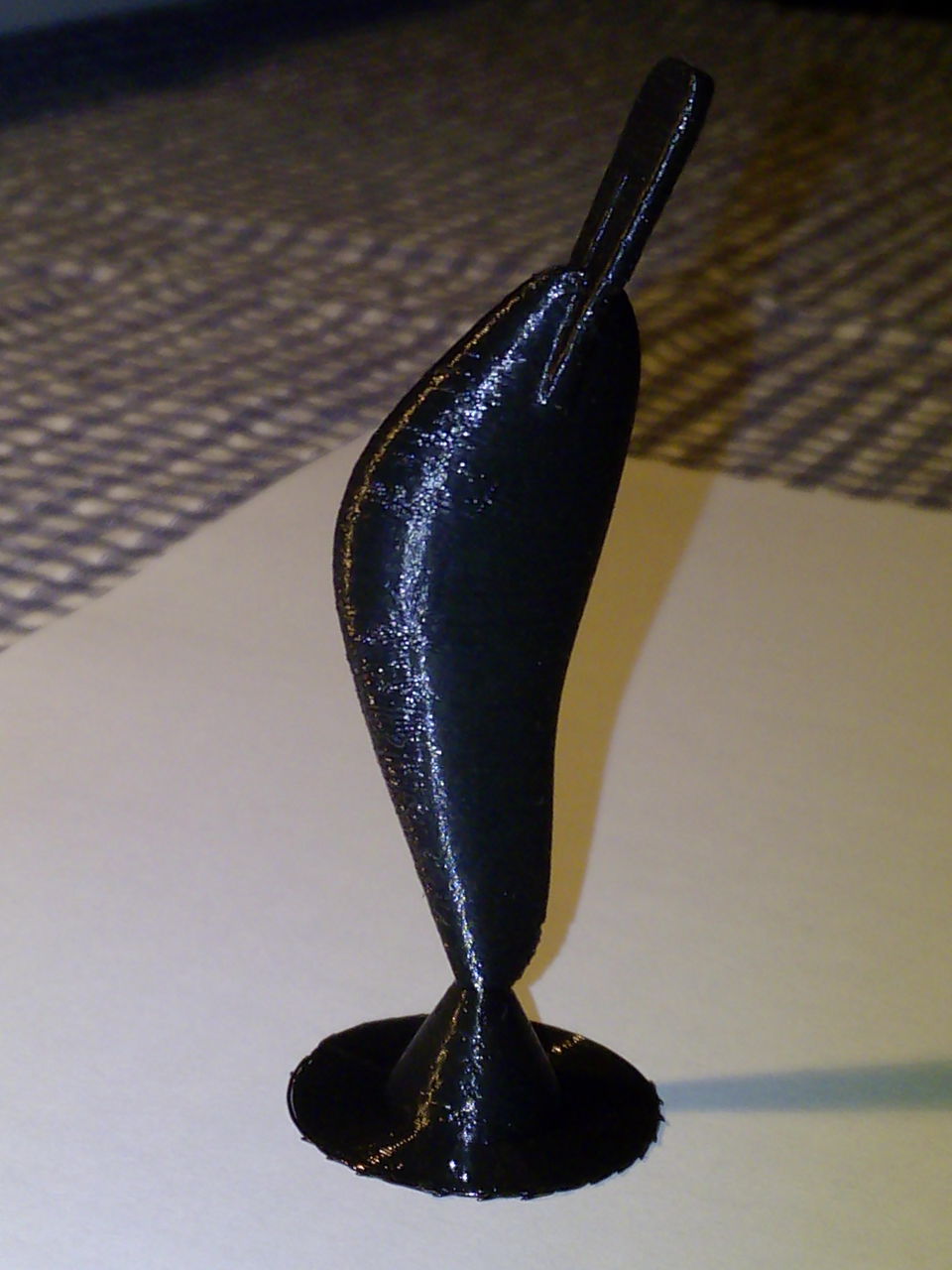

(#) bbatka válasza bbalazs_ hozzászólására (») Jún 22, 2018 /
A lekerekítéseknél én úgy csinálom hogy a legvégére hagyom a lekerekítést. Egységet , uniot készítek és csak utána a kész testre teszem rá a lekerekítést.
Vannak előnyei is a FreeCAD-nek. Például a Wobblert ezzel készítettem. A Solidworks lehetőségeihez képest egyszerűbben. Párhuzamos síkokra felvettem a test szelvényeit, majd burkolót húztam rá. Így is elég küzdelmes volt.
