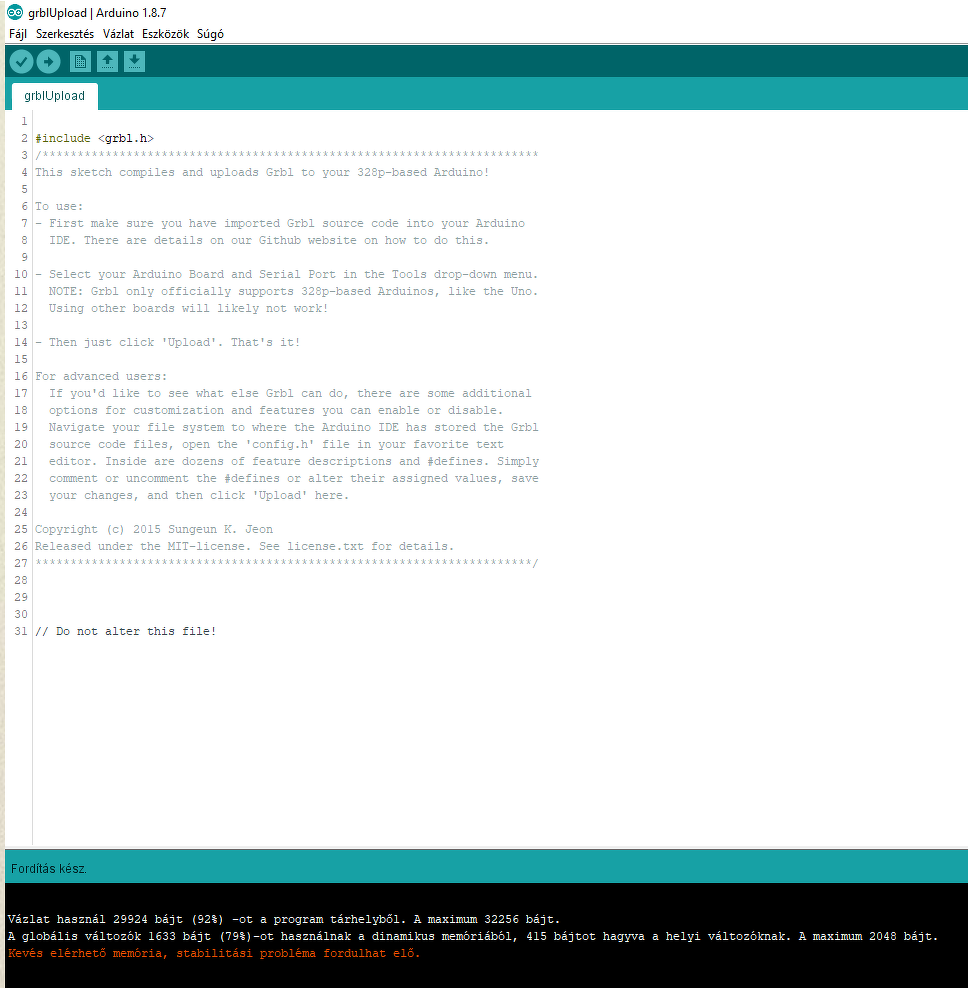

Segítséget szeretnék kérni a témában, én egy kisebb kis rajzoló CNC gépecskét építettem a DVD/CD Stepper motorok segítségével és tök jól néz kis minden fain motorok működnek, vagyis mégsem...szóval az arduinohoz egy előre meg irt cnc kodot használtam AFstepper-es kod amit feltöltöttem sikeresen az unomra majd elindítottam egy processing nevű programot amiben futtattam a GCTRL kódot hogy a gcode típusú filet beolvastassam az unoval és rajzoljon koordináták szerint amit szeretnék. A hiba ott van hogy csak ákom-bákom rajzot csinál nem ugy és annyit mozognak a motorok ahogy kellene neki. Viszont megírtam külön is egy egyszerű kódot hogy négyzetet rajzoljon csak loopolva és az ment aztán változtattam hogy atlos cikcakkban rajzoljon és az is ment szóval amúgy gondolom jól működnek a motorok de ha már Gcodot olvastatok be akkor össze vissza valamit rajzol... Nem tudja valaki mi lehet a baj? L293D Shieldet használok az egészhez, üzemeltettem 5V és 9V is az eredmény ugyan az volt, működött de nem úgy ahogy szerettem volna...ezt a tutorilat csináltam végig egyébként
(#) sargarigo válasza piszabolcs hozzászólására (») Nov 25, 2018 /
Ha az egyenes vonalak mennek, akkor lehet hogy az íveket nem tudja értelmezni. Ha így van, akkor fw csere megoldhatja a dolgot, vagy olyan optimalizálás, ami a görbe vonalakból is egyenes szakaszokat csinál.

(#) bbb
Értelek, az rendben is van a baj csak ott van hogy az a kódsor nem támogatja az L293D Shieldet ami nekem van, próbáltam, az UNO kommunikál soros monitoron tudok parancsot osztani amit aztán le is okéz a drága de sajnos a motorok meg sem mozdulnak és nem csinálnak semmit...(Annyira nem csodálkozom hisz githubon szolnak előre hogy ezt a chippet nem támogatja.)
(#) sargarigo
Oha, ez egész jól definiálja a hibát...biztosan ez lehet a probléma a baj csak ott van hogy a neten ehhez a L293Dhez csak ez a kod kering a neten ami igazából úgy van megírva hogy reagáljon a Processingben futtatott kód sorra ami kezelni tudja a gcodos képet, nem vagyok profi a témában most kezdek beletanulni azért is csináltam ezt meg első projectnek hisz minden adott volt(régi DVD lejátszok, uno, shield...) és jó kis DIYek voltak a neten. Próbáltam magamtól írni egy kódsort amivel ugye működött is a négyzet rajzolás cikcakk átlósan stb. de úgy soronként megírni gcode nélkül halál ugye egy szimpla spirál is vagy 50 sor vagy több gcodeban... esetleg azt tudnád hogy induljak neki mit keressek ami a hibát okozza? az arduino kódban lehet a baj vagy a Processinges kódban?

(#) bbb válasza piszabolcs hozzászólására (») Nov 26, 2018 /
Lehet, hogy nem támogatja, viszont meg tudod nézni azt a részét, ami a köríveket váltja át egyenes szakaszos lépésekre és megpróbálhatod átírni a tiedet ez alapján.

(#) bbb
Mellékeltem a képet ami a GRBL kódot tartalmazza, szóval ez csak include és abból olvassa gondolom be amit kell aztán a soros monitorról kezelhető a dolog, viszont azt nem igazán tudom hogy a köríves kezelését vagy bármijét is hogy tudom elő szedni hogy lással mit csinál 1-1 g-s parancsra a kód.
