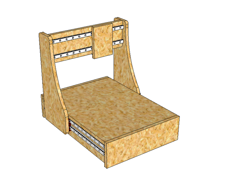

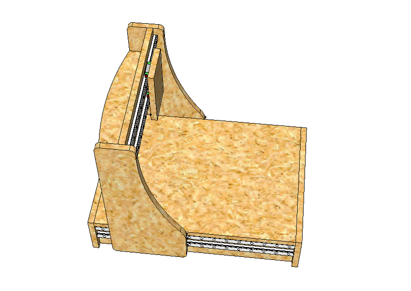

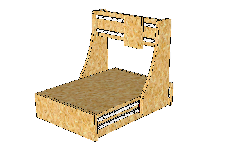

(#) Firefighter1 hozzászólása Feb 24, 2019 /
Ilyesmi elrendezésű géphez 400*300*150mm ( a 150 milimétert csökkentem 70 re)
Milyen/mekkora léptetőket javasoltok? fogasszíj hajtást szeretnék, . a gép Plexi Fa és ha a fogasszíj képes lenne rá akkor NYÁK-ra lenne tervezve.
12-es réteglemezből építeném.
A hozzászólás módosítva: Feb 24, 2019
(#) Pali79 válasza Firefighter1 hozzászólására (») Feb 24, 2019 /
Nekem hasonló elrendezéshez kb 1 Nm körüli bipolárisok vannak 10×4-es orsókkal, A4988-as meghajtókkal. Nem ezek közt van a leggyengébb láncszem.

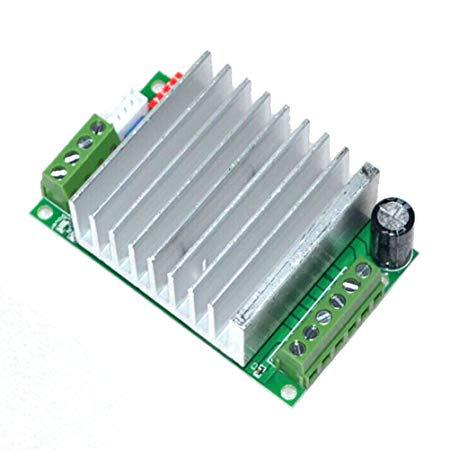

(#) D_Zsolt hozzászólása Feb 24, 2019 /
Egy kis ilyen eszteregára az eredeti orsóival mekkora motor javasolt?
Az ebayes mindenféle káoszban van néhány eltérő TB6600-ás motormeghajtó. Van lényegi különbség közöttük?
(#) borvendeg válasza kokozo hozzászólására (») Feb 25, 2019 /
Plazmavágóval vigyázz, én is épp azzal szenvedek, árnyékolás téren...
(#) kokozo válasza borvendeg hozzászólására (») Feb 25, 2019 /
Köszi, bővebben? Mivel vigyázzak?
(#) D_Zsolt hozzászólása Feb 25, 2019 /
Van több találat a TB-s egytengelyes motormeghajtókra, de nem ismerem ki magam közöttük. Van lényegi különbség a felhasználást illetően vagy csak feszültség/áram értékekben térnek el? Korábban volt (itt olvastam), hogy a panel színe jellemezte (több tengelyeseknél) és volt ajánlott meg nem ajánlott. Ezeknél is van így?
egyik
másik
harmadik
Aztán tovább lépve. A motort szeretném lecserélni valami kefe nélkülire, de a hagyományos motorok méretben akkorák, hogy nem férnek be a régi helyére. Találtam egy megoldást és meglepődtem, mert nem gondoltam, hogy az ilyen motorok felhasználhatók lennének erre. Itt a leírás. Ezt be lehetne illeszteni a cnc vezérlésbe is? Ha igen, hogyan?
(#) Pali79 válasza D_Zsolt hozzászólására (») Feb 25, 2019 /
Egy biztos a második felejtős. Nekem ilyen van.

(#) nyekk hozzászólása Feb 25, 2019 /
DM 542-illetve DM 556 meghajtók,mennyivel múlják felül a TB 6600.Gondolok itt a motor egyenletesebb járására,valamint álló motornál a tartóáram optimalizálása jobb ?Azt egyértelmű,hogy a feszültség és az áram ,valamint lépések osztása terén jóval fölülmúlják a TB 6600.Valakinek van összehasonlítási alapja? 4db hamísítatlan kínai TB 6600-as meghajtóm van ebből egy hibás,ha áll a motor ez az egy szörnyen melegszik,valamint a motor is ,nincs kedvem vele foglalkozni,ezért gondoltam váltani
