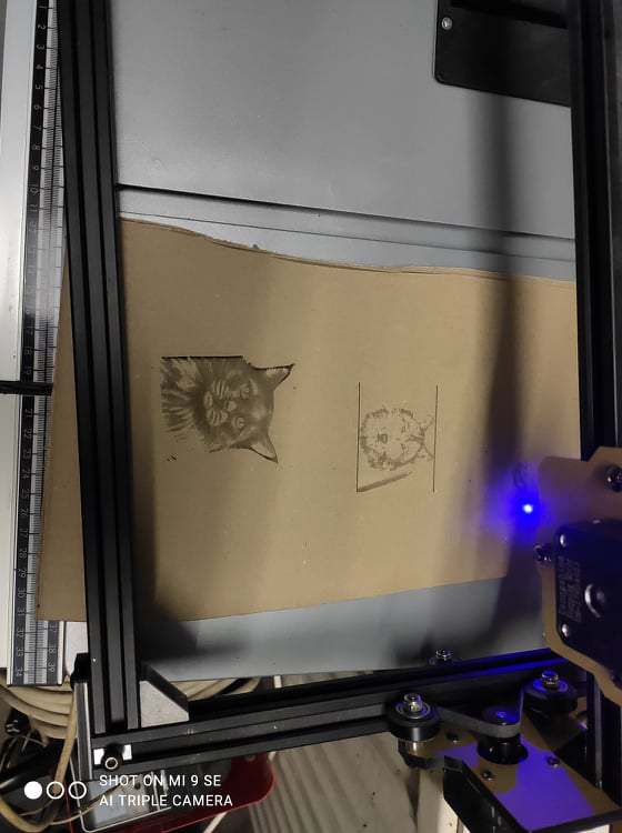

Szerintem túl nagy a lézerteljesítmény amit használsz, vedd vissza, talán akkor jobb eredményt érsz el.

(#) rolie válasza KKobra hozzászólására (») Márc 8, 2022 /
Hogy felkeverjem én is a kicsit már viharos vizet, a 6. oldal tetején emlegetett jumpert átraktad LASER módba? A korábban feltöltött fotón úgy látszik, hogy CNC módban van. A nagy kék relé mellet található a panel szélén.
(#) KKobra válasza JZoli hozzászólására (») Márc 8, 2022 /
Ezért kellene programból szabályozni a lézert. Egyébként amivel a kép készült az egy 1500mw- os TTL vezérlésű lézer modul. Talán majd ha sikerül............ Akkor jobb lesz az eredmény
(#) KKobra válasza rolie hozzászólására (») Márc 8, 2022 /
Megtörtént természetesen. A kép készítésekor maró motor volt a gépen
(#) JZoli válasza KKobra hozzászólására (») Márc 8, 2022 /
De a lasegrbl-ben simán szabályozható a teljesítmény, csak be kell írni. Nekem elsőre simán felgyújtotta a hullámpapírt amire gravírozni szerettem volna. A második próbákról egy kép a mellékletben. Nem mondom, hogy jó, de azért egyre jobban megközelítette azt amit másoltam.A harmadik próbálkozás már jó eredményt hozott, de ez kb fél-háromnegyed óra alatt megvolt. Mi a nehéz ebben? Azért annyit még leírok, hogy eddig még sosem volt semmilyen lézeres gépem.
Félre neértsd nem szeretnélek kioktatni, mert attól még én elég messze vagyok, csak azt akartam ezzel mondani, hogy nem olyan nehéz azt a progit beállítani.
A hozzászólás módosítva: Márc 8, 2022
A programban lehet szabályozni ez tény. Csak a lap TTL Ami csak kapcsolgatja. A szabályozáshoz PWM kell. Sajnos a lapon csak TTL . Ez a gondom. Kérdésre válaszképpen a lap gyártója javasol egy valami drotozast a ventilátor meg a TTL kimenet összekötését de ezt nem értem hogyan kapcsolók 2 vezetéket a lézer 1 pwm bemenetére. Kipróbáltam hogy a gnd a közös de semmi eredmény

(#) Pali79 válasza KKobra hozzászólására (») Márc 9, 2022 /
Meg tudod nézni szkóppal, hogy a lap laser kimeneten milyen jelalak van amikor dolgozna a lézer?

(#) KKobra válasza Pali79 hozzászólására (») Márc 9, 2022 /
Igen meg. De szerintem a lap kimenetén lézer feliratnál csak normál 12 vagy 5V van attol függően hogy a jampert melyik állásba teszed. Még nem voltam a műhelybe de megnézem ha kijutok.
mellette van egy 12V ventilátor kimenet és a TTL
(#) KKobra válasza Sinike hozzászólására (») Márc 9, 2022 /
Ezt most nem egészen értem. A lézer mozgatási sebessége egy feladat végrehajtása alatt a G kódban megvan határozva.(Mint a marásnál ha nyákot készítek akkor az előtolási sebessg 100 ha poícióba viszem a motort akkor 600) Gondolom a lézernél is. Ha dolgozik a lézer 300 ha pozícióba viszem akkor 600. Ezek az értékeket csak gondolomra írtam. Ha egy szürkeárnyalatos képet akarok keszíteni akkor a lézer erejét fojamatosan kel változtatnom akár egy meneten belül is többször. Nemtudom csak gondolom! Vagy tévedek?
Ez nem így működik. Az "F" mindig az előtolási sebességet jelenti, tehát a mozgás gyorsaságát, általában mm/percben kifejezve. A lézer teljesítményét, a marómotor fordulatszámához hasonlóan az "S" kezdetű parancs szabályozza. Egy kép gravírozásánál annyi G mondatot kell írni ahányszor változtatni akarod a lézer teljesítményét. Tehát ha akarok egy egyenes vonalat rajzolni úgy, hogy az elején vastag legyen, a végére pedig amennyire csak lehet vékony, mondjuk 5 mm-es lépésenként akkor azt így kell (az S itt most jelentsen %-ot!):
Próbáltam utána nézni annak a lapnak, azon a kimeneten PWM jelnek kell lennie! Az 5V-ra állítva a jumpert kösd a lézer vezérlő bemenetére.
Lehet nehéz fejű vagyok. A lapon a TTL kimenet 2 érintkező. A lézer 3 érintkezős ebből 2 a táp.
Most akkor a két érintkező közül melyiket kössem a arra az 1 érintkezőre?
Egyébbként már megtörtént. Ha egyik érintkezőt sem kötöm a lézerre csak a tápot a lézer nem világít. Ha a lap TTL rinkezőjét valamejiket rákötöm a lézer PWM érintkezőjére azonnal világít a lézer.

(#) KKobra válasza Pali79 hozzászólására (») Márc 10, 2022 /
Tervek szerint külön táprol használtam volna. De hogy belegabajodtam a bekötésbe most egy tápra kötötem (PC táp). Kipróbáltam a TTL kimenet mindkét érintkezőjét külön külön sőt még együtt is.
Bármilyen formába kötöttem össze a lézer akkor is elindul. Kb 1W teljesítménnyel működik. (600mA vesz fel) Mivel ez 30W-os nak vettem 2,5A ha teljes erővel megy a lézer.
Műszerrel mérve (DVM) a TTL kimeneten 2,7V mérhető szkóppal nézve négyszög jel az előző hozzászólásban
(#) Pethical válasza KKobra hozzászólására (») Márc 11, 2022 /
A PWM 12V-ot vár szerintem, nem 5V-os TTL jelet.
(#) KKobra válasza Pethical hozzászólására (») Márc 11, 2022 /
Van még néhány kérdőjel. (Az mondja valahol egy leírásban.) PWM jel nem a feszültség adja a teljesítmény nagyságát hanem a kitöltési tényező. Azt írja a lézerről ha jól értelmeztem hogy a PWM jel lehet egész kicsi is. Ha normál négyszögjel akkor 50%-os a kitőltés akkor elvileg a lézer is 50%-os teljesítménnyel dolgozik függetlenül a PWM jel feszültségétől.
Ha jól értelmeztem az olvasottakat.
Megyek a műhelybe kisérletezem eg kicsit.
A hozzászólás módosítva: Márc 11, 2022
Ha ez a te modulod, akkor megleltem a gyártót, esetleg érdemes őket megkérdezni.
Így van ez az. Nos méregettem egy kicsit. Már nemtudok semmit. A lap kimenetén elvileg nincsen jel ha nem megy a lézer. Ha bekapcsol a lézer 946Hz négyszög jel van a elvileg 2,7V.
És innen vagyok teljesen bizonytalan. Ha a lézer PWM bemenetére bár mit kötök a laprol akkor elindul a lézer és égeti az alatta lévő anyagot függetlenül attol kel e hogy égessen vagy nem. Ha testre kötöm nem indul be a lézer
Minden kienetet megnéztem a lapon szkóppal a ventiltor a lézer és a TTL kimeneteket
Ventilátor kimenet stabil 12V. Lézer kimenet 5-12 Volt stabilan a jamper állásátol függően
