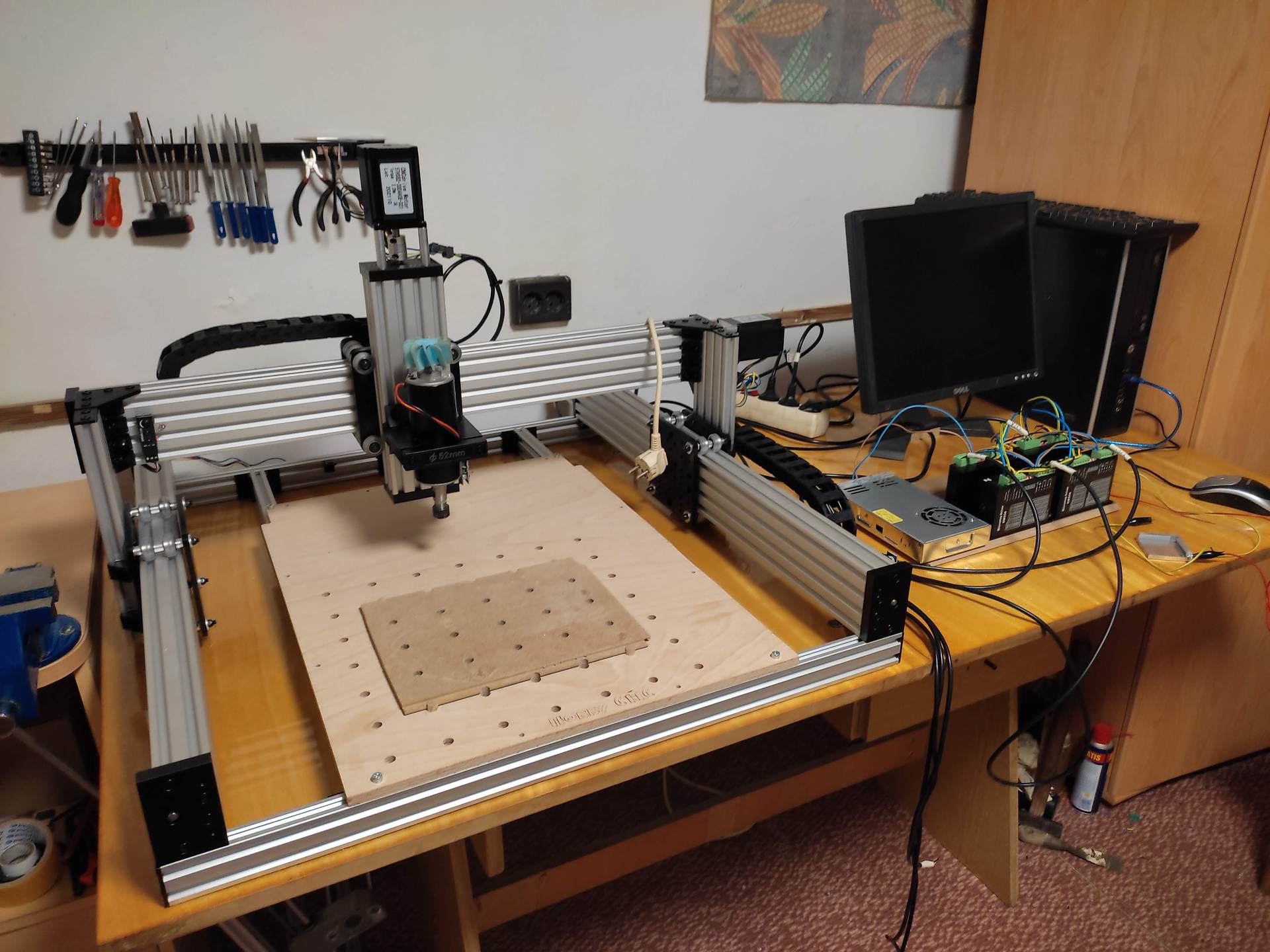

Cnc gép végállás kapcsolók vezetékeinek az árnyékolását mire érdemes kötni? Hálózati védőföld, vagy a dc táp negatív ágára? Köszi a válaszokat előre is.
A hálozati védölföldre alapbol nem szabad semmit kötni, ami nem a szerkezet érintésvédelmében részt vesz. Az elektronikus GND-t csak egy helyen szabad a hálozati földeléshez ( zöld sárga ) kötni, de semmi mást nem.
Értem én hogy ez a kínai 20 000 Ft 500 Wattos marómotor egy rakás ... nem ér. De már mindent megtettem, kivettem a motor kábelét a kábel vezetőből hogy ne legyen a többi mellett, úgy lógatom fentről mindentől távol. vettem hálózati zavarszűrőt. minden fentebb leírt árnyékolási, földelési megoldást megcsináltam. Így se volt jó, bontja az usb kapcsolatot random idők után, és csak akkor amikor a motor megy, így tuti hogy az a ludas. Aztán most a hálózati zavarszűrőn keresztül a motor házát is leföldeltem. Mondhatni majdnem jó, két órát nem, nem szakadt meg a kapcsolat, aztán kettő óra után ujra megszakadt. Nem tudom már mi lehet itt a megoldás, gondolom a motorcsere, valami szénkefe mentes motor biztos kevesebb zajt kelt, de egyenlőre arra nincs keret. Bármi egyéb ötlet még? Köszi.
Vegyél rendes usb kábelt és arra tegyél zavarszűrő ferrithengert , haveromnál a plazmavágón ment évekig az usb-s vezérlő hiba nélkül .(Pedig ott van zavar bőven ... ) A régi kisgépemen is ilyen kínai motor volt , nem bántotta a kommunikációt .

Nem tudom mi számít rendes usb kábelnek, de azon is van egy ferrithenger. Viszont biztos nem árnyékolt az usb kábel, mert ennem usb A - usb C kell, nem találok árnyékoltat sehol.
Párszáz forint egy kábel , sajnos csak próbálgatással lehet "rátalálni" ez az usb vezérlők rákfenéje , legfeljebb azt megpróbálhatod hogy veszel "vastagabb"és rövidebb (éppen ami elég) kábelt és mindkét végére teszel ferritet .

Nehéz igy válaszolni, mert nem tudjuk mit is tettél, lehet, hogy már sikerült egy néhány földhurkot is összehoznod.
Milyen feszültségü az a motor? Az ilyen motorokhoz kapni jo hatásfoku szüröket, de ha esetleg PWM modulácioval hajtod, akkor rengeteg baj lehet. ( frekvencia, kitöltési tényezö a táp belsö ellenállása stb.). Ennek semmi köze Kinához, csakis a te szerkezetedben lesz a hiba. Én már legalább 20 éve 230V-s kefés motorral dolgozok és soha nem volt ilyen gond.
Esetleg az nem játszik hogy körbetekered az usb vezetéket alufóliával? És hozzá testeled az egyik végét a vezérlő oldali testhez. Tudom nem szép, de nekem mentette már meg lcd vezérlésemet ez a módi.
Az alufolia semmit nem segit. Ha valoban a motor zavar, akkor az elektromágneses zavar, ami ellen nem véd az alufolia. Sokkal inkább meg kellene vizsgálni a meghajto fokozatot meg a tápot, az USB illesztést mindkét oldalon, meg a PC-t ( sajnos egy laptop meg egy asztali gép nem ugyanaz).
Nekem egyszer az árnyékolt usb kábel megoldott egy ilyen problémát. Próbálj meg szerezni egyet, aliexpressen biztos van.
500 watt spindle
Ilyen a motor, és a hozzá tartozó táp van használva hozzá. Nincs földhurok szerintem, minden csillagpontos. Ha lenne akkor kikapcsolt motornál is lennének gondok, de nincsenek. A motor és a többi egység között amúgy sincs elektromos kapcsolat sehol. Sőt még a végálláskapcsolók is le vannak választva optikailag, és az is külön tápról megy.
Megrendeltem az árnyékolt usb kábelt, teszek majd mind a kettő végére ferritgyűrűt, remélem meg fogja oldani, pénteken, vagy hétfőn majd kiderül.

A helyedben belenéznék a hozzáadott tápegységbe, van-e benne galvanikus leválasztás, (ferrittrafó kapcsolóüzemre), mert az én hasonló motortápomból az kimaradt.
Sima egyenírányítás, és puffer után van egy teljesítmény fet, vagy igbt, és ezután már a motor következik. Nem egy életbiztosítás az eredeti formájában.

Biztos vagy benne, hogy a zavar miatt bontja a kapcsolatot ??
Nálam a laptop usb portja miatt vol ugyan ez a hibajelenség. Cseréltem a laptopot most hiba nélkül működik. A hozzászólás módosítva: Márc 23, 2023
Először megpróbálkoznék egy másik laptoppal, esetleg asztali géppel, mert az usb port áramellátása fontos tényező,kommunikáció beállitások/tétlenségi idő stb... Én ennyit tudnék hozzá tenni.
Boztos, ha nem megy a motor nincs gond.
Mérd ki, hogy a hálozati dugo földelése meg a trafo/táp szekundere között ( bármelyik kimenet a tápon) nincs-e galvanikus kapcsolat, mert akkor a te földelésed adja az elsö hurkot.
Meg azt is jo lenne tudni, hogyan vezérlik a motort, PWM impulzusokkal vagy a DC feszültség változtatásával.

Szinte biztos, hogy pwm!!
Rosszabb esetben fázis hasítás...
Csakis pwm. A puffer dc feszültségét kapcsolgatja kisebb-nagyobb kitöltéssel.

Ez tényleg egy elképesztöen primitiv konstrukcio, és örülhetsz ha valaki nem uszitja rád a NMHH-t. Esetleg egy bintoban néz körül valami porszivo vagy konyhagép roncsaiban és szerelj ki belölük hálozati szüröket, hogy legalàbb a szomszédokat nem zavard. Lehet, hogy ez a néhai zavaroállomásokbol kimarad zavarforrás. A hozzászólás módosítva: Márc 23, 2023
Én mondtam. Le van már zavarszűrővel szűrve. Igazából egy hajszálra vagyok a stabil működéstől. Ma megjön az árnyékolt usb kábel, ami valószínűleg a maradék gondot meg is oldja. Üdv.
Ma lesz a teszt napja. Csináltam olyan állapotot újra aminél tudom hogy egy perc után gond volt. Csak most már az új usb kábellel. alza usb kábel Azért itt és ilyet vettem, mert itt legalább írják hogy árnyékolt. Máshol is biztos árulnak, csak nincs oda írva. Most így eddig nem jelentkezett a gond. Remélem így is marad. Köszönöm a segítséget mindenkinek. Üdv |
