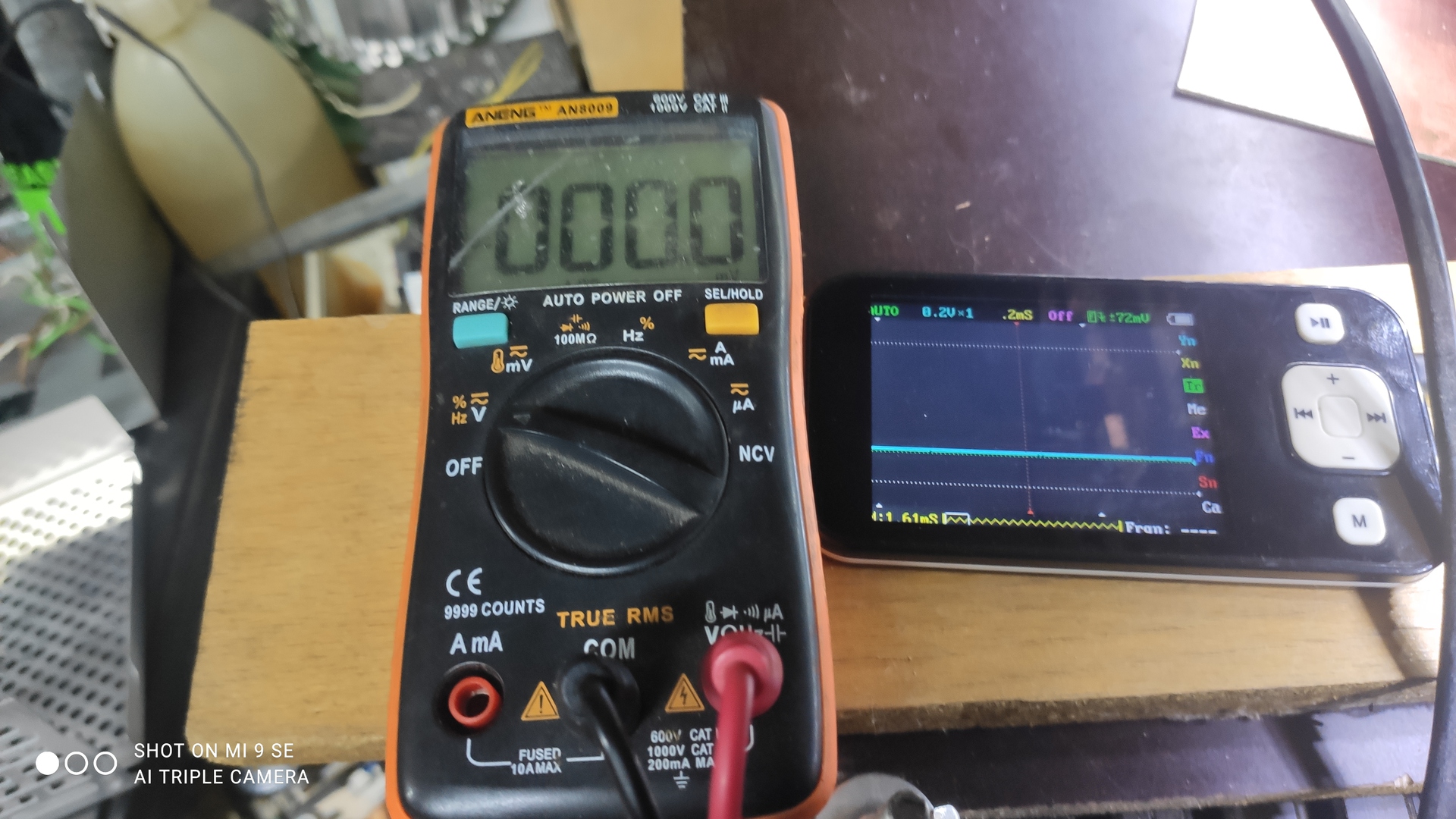

Elektromosan is bekötöttem a leasert. Nem túl biztatóak az eredmények.
A leaser megkapja a 12V hűtés indul. Ha a leaser pwm ágát csatlakoztatom a CNC vezérlő TTl kimenetéhez csak a kimenet + ágát a leaser pwm csatlakozójára elindul a leaser. Igaz elég kicsi teljesítménnyel. Ha kiadom a parancsot hogy gravírozzon egy valamit elindul a gravírozás nagyon minimális mértékben váltoik is a teljesítménye de szinte jelentéktelen. A leaser leírásában 0,5V-12V 1kHz a pwm jel. Megmértem a TTl kimenetet voltmérővel 2,7V és 0V között változik szkóppal nézve Sima négyszögjel.
Ja a leaser és a vezérlő igyan azt a tápot kapja (PC táp)

(#) KKobra hozzászólása Márc 5, 2022 /
Megmértem a leaser áramfelvételét 600mA és nem változik semmit
(#) dB_Thunder válasza KKobra hozzászólására (») Márc 5, 2022 /
Lézer PWM bemenetét kösd fix 5 voltra!
Ekkor teljes teljesítménnyel kell mennie!

Ha jól látom ezen egy ATMega328P van, az simán tud 5V TTL PWM jelet kiadni. Majdnem biztos vagyok benne, hogy egy PWM képes kimenetet kötöttek a lézer kimenetére. Ha GRBL fut rajta, akkor pedig az "S" tengellyel szokták a PWM-et vezérelni (lézer intenzitás).
(#) csatti2 válasza KKobra hozzászólására (») Márc 6, 2022 /
A PWM jel négyszögjelre hasonlít, de itt szabályozzák a kitöltési tényezőt. Bővebben: Link

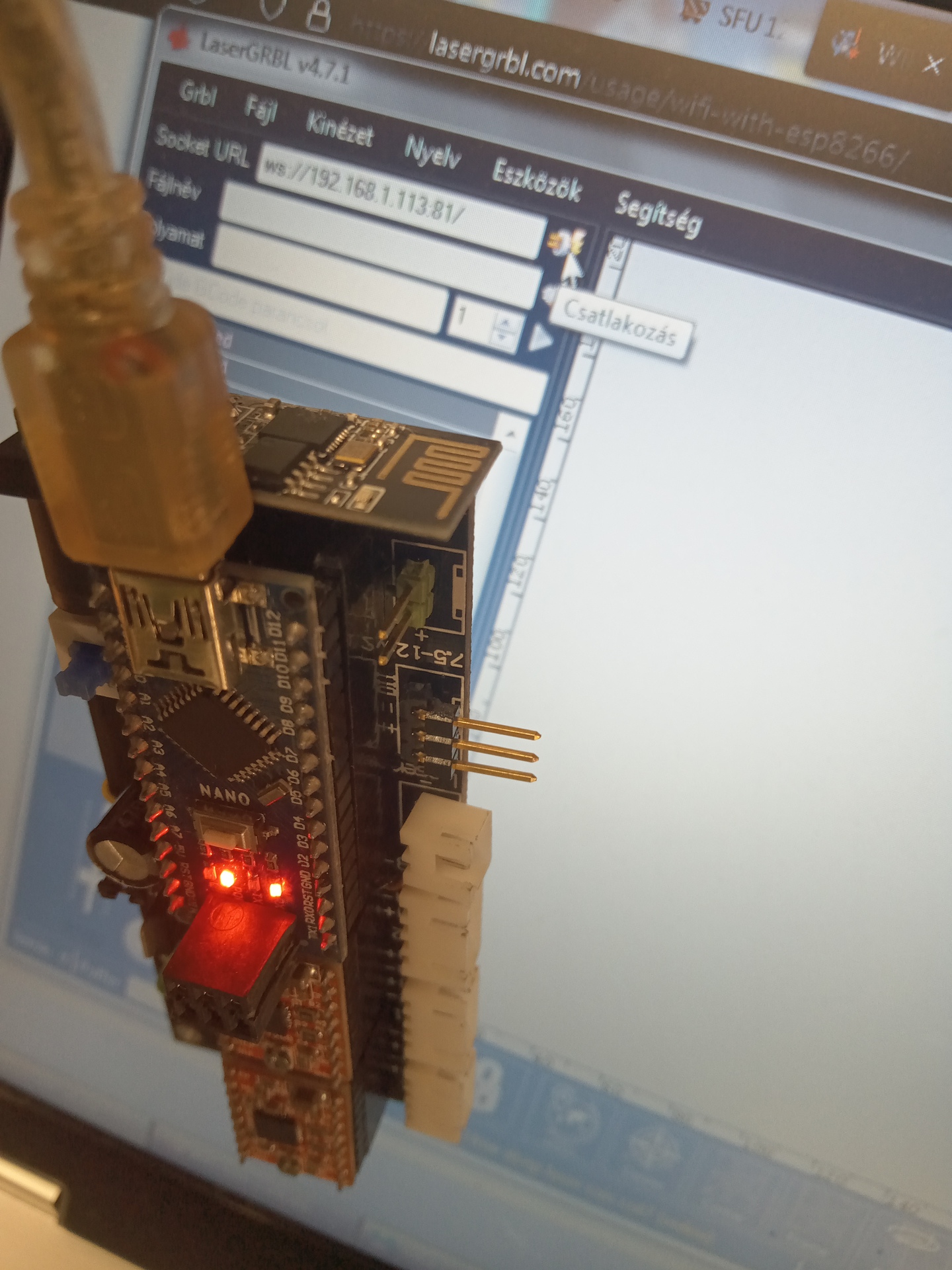

(#) dB_Thunder hozzászólása Márc 6, 2022 / 1
Én közben csak kievickéltem a partra!
Mostantól WiFi-n is tudok csatlakozni a lézergravírozó gépemhez!
Be kellett drótoznom a panelra, egy EPS-01 kommunikációs modult, annak csinálni 3.3V körüli tápot, az Arduino Nanonak meg egy 5V tápot. LEÍRÁS ITT
