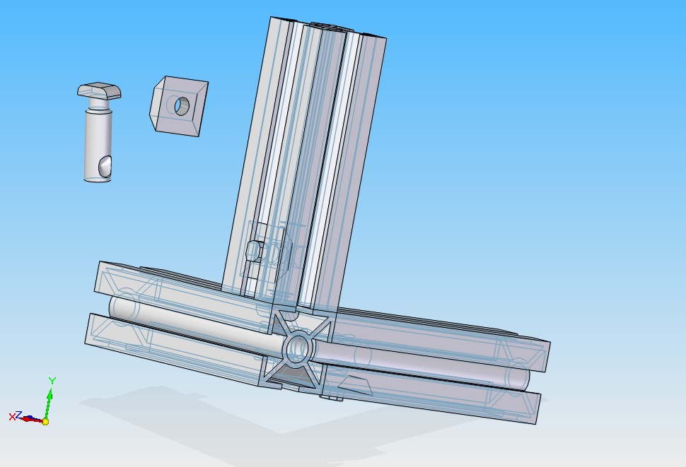

Megtaláltam a rajzot. remélem látszik, sajnos hernyócsavart nem rajzoltam de az megy a 8-as menetbe és ahogy tekered beljebb úgy húzza össze a két alut, elég erős, és mint mondtam egy lukat kell fúrni cirka 18mm-re a végétől. Ja és a szett tartalmaz egy rugót is, senki nem tudja mire való, úgyhogy most van egy rakat pici rugóm ha valaki rugós cipőt épít szóljon odaadom.
(#) SALáta válasza gulasoft hozzászólására (») Feb 7, 2011 /
Na de ezek nem 400 hanem 1200 per kiló áron voltak, igaz a brutális híd nem de a többi igen.
Ahogy máshol írták (hobby cnc fórum)a te konstrukciód nem a legjobb, a fix hídnál nincs megbízhatóbb. Ott is egy keretet kell alkotnia a hídnak megfelelő oldalmerevítéssel.
Ezt a konstrukciót spórolás gyanánt vesd el. Inkább tegyél 30 as alátámasztott tengelyeket ha mindenképp mozgó hidasat akarsz, és oldalsó merevítés nem árt. Még azt is alá kell támasztani, az egyik ottani fórumos 300 mm es 20 as lin vezetéke még fix hidas konstrukciónál sem volt jó.
A legstabilabb hobbikonstrukció a fix hidas, ennél csak a fix Z-s lenne stabilabb de az méretekben nagy és sok sok anyag kell hozzá. Azaz az nem megfelelő. Ipari példával élve ez a legjobb, azaz a fix Z-s. De az nehezen kivitelezhető. Az anyag amit munkál az ember maximum 5 kg de lehet sokat mondok. Itt a Z irányú hiba eredő 3 tengelytől függ, legjobban középen fog hajolni, rezonálni. Nemes úr gépe jó példa hogy ez is beválhat de ott duplán van 20 as lin tengely. A menetes szár ha már komolyabban ölsz bele pénzt felejtős. Nézz meg egy szabvány metrikus menetprofilt és nézz meg egy direkt erő átadására "fejlesztett" trapéz menet profilt. Ha lehetne olcsó satunál is metrikus menetet használnának, de még ott sem, árérzékeny autós kiegészítőknél is trapézmenet van, pedig drágább. A trapéz menet az anyára nagyobb felületen fekszik fel, más szögben. Azaz van előnye a trapézmenetnek. Nem beszélve a pontosságáról.
Nem kötekedés, ez azt hiszem segítő szándék. Nekem még egy gépem sincs, de sok ipari gépet láttam már, elvben tanultam is róluk. Épp azért nincs gépem mert tudom mi lenne a jó és mi mennyibe kerül, azaz én is keresem a legjobb dolgokat.

(#) gulasoft válasza SALáta hozzászólására (») Feb 7, 2011 /
A fix asztalt pont azért választottam, hogy ne befolyásolja a munkát a munkadarab súlya. Ha pl. egy egy méteres fagerendába akarok egy hornyot vágni (lehet matyó hímzés is csak a példa kedvéért)i a mozgó asztal belegebedne a súlyba, ráadásul macerás lehet odébb rakni, a keretből kinyúló rész lehajlana. A fa gép fix hidas ott találkoztam ilyen problémákkal.
Maradva a gerendánál, (ami mondjuk cirka 10 kiló és akkor az még egy kisebb darab) akkor azt befogom a két oldalon, és amikor végzett egy munkaterületnyivel kiengedem a befogás és odébb tolom az asztalon.
Egyébiránt főleg panelfúrásra kell, az alu marás csak másodlagos.
Láttam jópár videót ahol ugyan így az y mozgott és nagyon jól mentek, persze nem ipari gépek, de ipari gépet fél milla lenne építeni.
Az utolsó már igazán komoly darab, nekem az y-onom egy 25-ös edzett acél rúd 50centin nem tudom tud e egyáltalán hajolni 3-4 kilótól. Ha hosszabbat építettem volna olyan sínt vettem volna ami lerögzíthető egy alaphoz.
Az sem hátrány a fix sínessel szemben, hogy nem esik be semmi szemét a hajtástérbe, felfelé meg ahol az x és a z mozog gyakorlatilag nem repül forgács.
A fagépnek az elejét használtam, de alupor így is ment a hajtástérbe, ezt egy hosszabb asztalappal lehetne kiküszöbölni ami hátul eleve túlnyúlik, csak az meg nehéz lenne, erősebb motor kell, többe kerül....
Egy bizonyos hossz felett nem is lehet máshogy megoldani szerintem. Képtelenség egy 2-3 méteres asztalt mozgatni (eleve lenne csak az asztal vagy 40 kiló) , míg a videókon is látni, hogy milyen könnyedén lehet vinni egy akár 10-15 kilós x-et is.

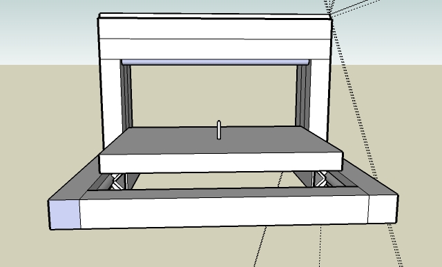

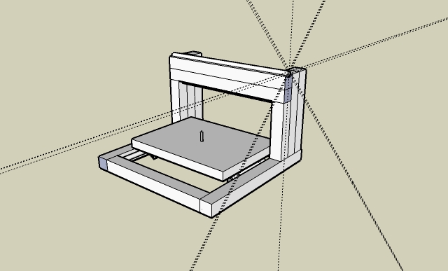

Rajzoltam egy kis ( A5-ös ) gépet amit szivesen megosztok veletek és ha gondoljátok az elejétöl a végéig ( elektronikával probával együtt ) végig vehetjük .Csak ki indulásnak a komplett váz 30x30 uj aluprofilbol és M10-es menetes szárbol csapágyazva és tengelykapcsolokkal együtt 7000ft környékén van amit még lehet csökkenteni .
Nem szivesen irok az árakrol mert mindenkinek más az
anyagi lehetösége és a beszerzési forrása .
Kezdetnek keressetek rá a netten a Lipro profilokra ( Szeged ) de tudom hogy a haszonvas telepeken is lehet jol vásárolni ( akár csomagolt minöségben is ) .
Sajnos gép munka nélkül nem igazán lehet megoldani a komplett CNC-t ( legalább a csapágy házakat és a tengely végeket esztergálni kell ) .
A javaslatom az lenne hogy vagy az álltalam emlitett méretü gépet vagy ha többen is jelzik más méretü gépet az elejétöl a végéig épitsünk fel .
Teszek két képet az elképzelésröl .

Nagyon gondolkodtam ezen a fióksín dolgon és eszembe jutott,hogy miért is kellene az X tengelynek is fent lennie a Z mellett?Nagyon nagy tömegű dolgokat nem is pakolnék rá,szóval miért is ne lehetne lent a munkaasztalon az x és az y tengely?Ehhez természetesen egy másik gépet kellene tervezni,de még mindig kifizetődőbb,mint megvenni 2db lineáris kocsit meg síneket hozzá.Ha letenném mind a két tengelyt akkor nem is kellenének szerintem oda a fióksínek,elég lenne valamilyen csúszkát készíteni metamidból vagy valami hasonló anyagból.
Egy kicsit tudnátok segíteni abban,hogy meg kellene vizsgálnunk,hogy melyik konstrukciónak milyen előnyei-hátrányai vannak?A mozgóhidas megoldásnak azt írta valaki,hogy az az előnye,hogy "akármekkora" súlyú munkadarabot megmunkálhatunk vele,viszont a hátránya az,hogy nagyon bonyolult lenne kivitelezni a másik kettő konstrukcióval szemben.Mi az előnye,hátránya az én gépemnek,ahol a híd azt fix és ezen van az X és a Z?Mi az előnye annak a konstrukciónak,ahol csak a z fix és a munkaasztalon van a másik két tengely?A csapágyazást egy pontos gépnél hogyan célszerű kivitelezni,milyen trükkjei vannak a dolognak,milyen fajta csapágyakat célszerű használni,valamilyen rugós-lemezzel célszerű-e beszerelni és nem a csapágyházzal megszorítani a csapágyakat,esetleg van-e annak valamilyen előnye ha orsónként 4db csapágy van?(Nem 1 db van a tengely végén,hanem 2.)

Ha hiszed ha nem ha 400mm-t alátámasztol belöle és meg terheled 5-6kg-al több tizedet hajli a tengely ezért kell a perselyeket minél távolabb tenni egymástol hogy a terhelés minél nagyobb felületen történjen .
(#) gulasoft válasza kulzol60 hozzászólására (») Feb 8, 2011 /
A 25-ös tengelyem fog hajlani??? A 16-os cirka 600mm-en lesz két oldalon megfogva 2 megy az x-re. Megyek nyomkodom kisit az y-ont.
(#) gulasoft válasza kulzol60 hozzászólására (») Feb 9, 2011 /
Na nyomkodtam, az alsó összekötő tényleg hajlik eléggé ahhoz hogy szemmel is lássam, csak még azt nem tudom ez mennyiben fogja befolyásolni a működést, hiszen középen lesz a hajtás, az hozzá lesz fogva ehhez a tengelyhez, tehát középen meg lesz támasztva még egy helyen.
Persze lehet holnap elmegyek a Sir-Nyeteg által említett erősebb profilért, és rakok bele oda egy olyat, gondolod az segít?
A két perselyt cirka 15 centire gondolom egymástól, nem akarok túl nagy x-et csinálni, mert azzal csökken a hasznos munkafelület, de ott is lesz középen egy 12-es menetesszár amihez a kocsi lesz rögzítve, mondjuk az gyengébb mint akár ezek a profilok.
(#) kulzol60 válasza gulasoft hozzászólására (») Feb 9, 2011 /
A követelmények a gép mindenpontjára vonatkoznak ( sajnos ) .
A gép leggyengép ponja fogja meghatározni hogy mire is képes valojában .
600mm-en két ujjal kb 1mm-t fogsz összenyomni a 16-os tengelyen ( de ha a persely a hellyén van nem ennyire drasztikus ) .
Ahoz hogy forgácsolás közben szép felületet marjon mondjuk aluba , a mechanikának nem szabad picit sem mozognia ( tehát forgácsolás közben - hiszen az a célunk ) .Iszonyu erök kellenek a forgácsoláshoz egy , kicsit extrém példa : probálj meg egy bicskával faragni egy aluminiumot ugy hogy az anyag az asztaladon rögzitve van ( persze a gépen az elötolás és fogás mélység miatt a fordulattal ez kicsit másként van ) .
Szerintem ha ráteszed a két kilos motorodat és nekiugrassz az alunak akkor olyan 6-os kétélü maroval 0.1mm fogás mélységgel félátméröben 4-600mm/min lessz a vége 6-8000 fordulatnál ( ami nem is olyan rossz ) .A fordulatot hiába növeled a 10-es menetesszárbol nem fogsz tudni nagyobb sebességet kiszedni 700mm/min-él .
Müanyagban és fában jo lessz ott eltudsz menni talán 1000mm/min-ig ( mind ez munkában hiszen ez a célunk nem a rohangálás a semmiben ).
Sajnos ezek a levegöben logo lintengelyek ennyit tudnak cserébe viszonylag könnyü velük dolgozni és lehet vele haladni .
Nekem a 30-as is hajlik 700m-en .
Láttál már " Dávid " esztergát ? a legnagyobb hibája hogy a 30-as 40-es lintengely ( 500-as csucs távon ) rezonál akár 0.2-3mm -es fogás mélységgel is .
Nemtdom hogy mennyi plussz hosszod van a 16-os on de belekellene engedni a profilba legalább 20mm mélyen és hosszában rögziteni ( 8-as menetet furni a végébe ) az sokat segitene az "X" tengelyednek .
Csak ugy viszonyitásnak irom ( SKF termék ismertetö 200x szerint ) : az SKF 15mm-es lin kocsi és sin egyenértékü ( terhelés szempontjábol ) az SKF lintengely és golyosperselyével de az már 70mm átméröjü és nem korlátlan az alátámasztás ( két végén ) a hossza .
Nem akarom elvenni a kedved ( én is sokat épitek lintengellyel , akár 10-el is ) de vannak fizikai korlátai .
Ha alut immel ámmal és türemmel munkálsz meg vele akkor jo lessz .
Még valami a hajlással kapcsolatban : az amit néztél az csak egy irány még más irányokban is vannak mozgások Pl: átlosan - lefelé felfelé és elöre hátra (Föorsoba fogot maroval nézve ) .
Az orsobol kilogo marot ( Kb : 25mm lesz ) megfogod kézzel és megmozgatod minden irányban olyan erövel hogy közel marotörés (nem 6-os maro hanem kissebb Pl : 3mm ) legyen .Gyanitom hogy mm-ek lesznek ugyan arra az eröre amivel most nyomkodtad az "X" perselyt ( sajnos össze adodik minden és a maronál összegzödik ) .
Mondom még egyszer attol ez még nagyon jo lessz csak meg kell keresni majd a maximumot rajta .
Vannak arányok amiket be kell tartani .
Ez vonatkozik a mechanikára és az elektronikára egyaránt ( egy Trabival hiába huzatunk egy vasuti kocsit nincs értelme - pedig elhuzza , mint ahogy egy kamionra sem szerelnek oldal kocsit az eredmény ugyan az ) .
Ugy látom hogy csak Te gondolod komolyan ezt az épités dolgot ugy hogy inkább Neked segitek ( ha gondolod ) .
