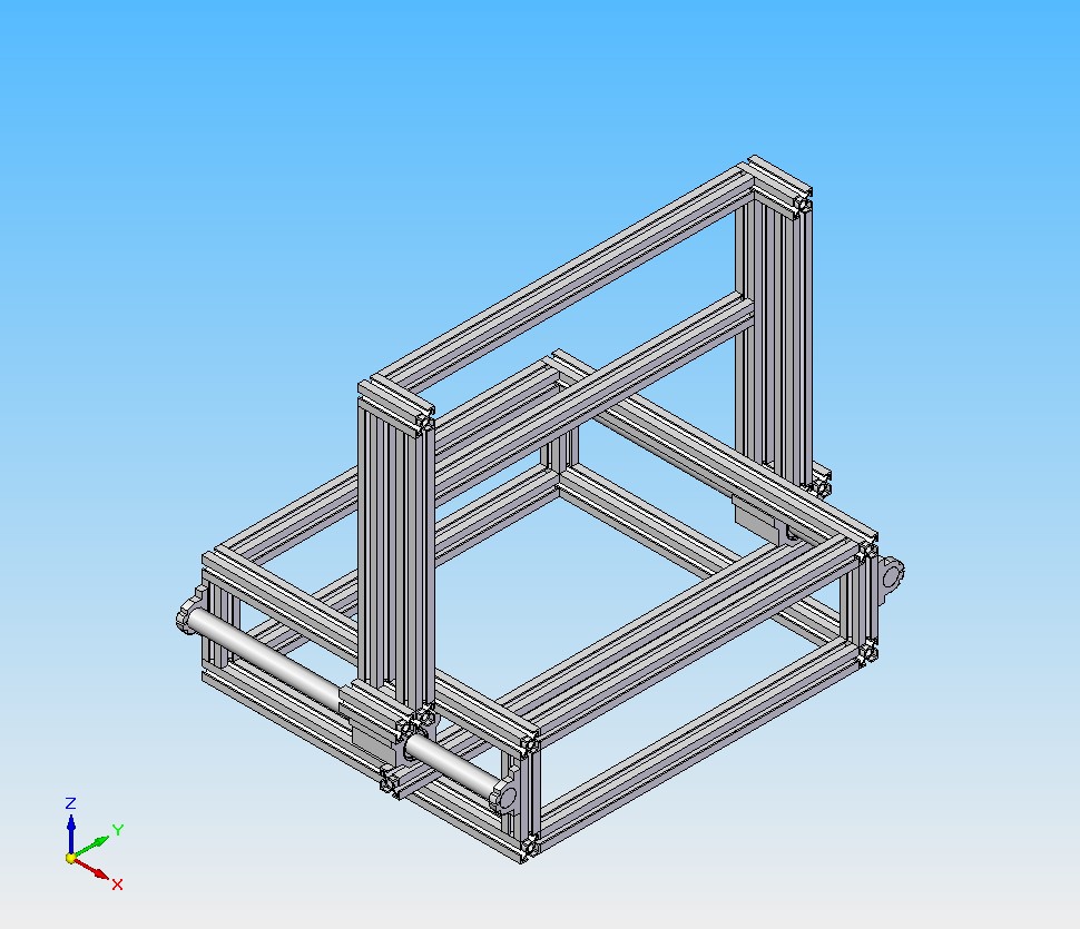

Épül, a keret és az y megvan, de mivel Én tervet is tudok mellékelni mellé Sir-el ellentétben itt egy kép a tervező progiból.
Az X tartói le vannak vágva, a keret elemek 500*3*3-as profilok. Ha összeraktam, akkor csinálok még egyet, de azt más lézeresné fogom századmilliméter pontosra vágatni, ezért jó ha van egy terv, a progi tud műzsaki tervrajzot csinálni.
Az Y tartóit a fagéppel martam ki, ugyan úgy recés egy kicsit mint richy-nek, kicsit csiszolgatni kellett rajta.
Az Y tengely két kocsija és rúdja volt 14.000 Ft.

Nézd meg jól a képet amit Sir küldött ott van az a +90 fokban felrakott sín amit írtam, hogy segíthet, és még olcsó megoldás lehet, minden tengely +két fióksín.
Abban Sir-Nyetegnek igaza vana, hogy ezek nem erre lettek kitalálva, de a 90 fokkal elforgatott verzió legalább az egyik kilengést képes kiküszöbölni, csak arra számíts hogy ezáltal lehet hogy szorosabb lesz a tengelyed, nehezebben lehet hajtani, lehet hogy erősebb motorok kellenek. Előbb próbáld meg az egyik tengelyeden mielőtt beruházol plusz 3 pár sínbe.

Íme egy terv. Ismerős? De itt is látható, hogy a terv nem vált be, és emiatt lett 90fokos sin.
Nem 3db sin kell a mechanikába, hanem 2db, egymással 180fokban elforgatva.

Mit lovagolsz a terveken még mindig? Feltöltesz egy képet? És? Látszik rajta a méret? Olyan mint amit én linkeltem, csak azt éppen már megépítették, így még működik is. Sokan nem láttak sosem tervet, és nem tudnak vele mit kezdeni, mert ez egy olyan fórum, aminek a címe:

Mivel nincs kész nem tettem fel a tervet, csak egy képet. De ott a terv a gépen, amint kész és működik felrakom. Addig nem, mert kérdéses mennyire lesz jó.
Mondjuk átalakítani a másik profilra már nem akkora meló, de előbb működjön ez. Én kilóját valami 1000Forint körül vettem.
Ha nem elég erős úgyis kiderül, de mivel 500*500-as elemekből épül fel, csak a két keret és a távtartók több mint 4,5 méter (vágások kivesznek belőle)

Arra viszont nem válaszoltál mitől fog ez jobban rezonálni, mint egy kilóban cirka ugyan ennyi, csak nagyobb falvastagságú gép?

„Arra viszont nem válaszoltál mitől fog ez jobban rezonálni, mint egy kilóban cirka ugyan ennyi, csak nagyobb falvastagságú gép?”
Nem lesz elég merev.
(#) gulasoft válasza szabi83 hozzászólására (») Feb 7, 2011 /
Ja! hát ez ezektől az összeszorítóktól egyenlőre elég merevnek néz ki, mondom rá tudok állni, de kiderül. Egyszer kéne 8-10 óra és akkor egész sokat tudnék haladni vele.
