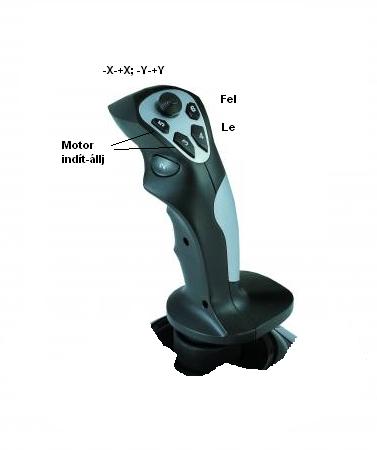

(#) Medve hozzászólása Feb 14, 2011 /
Engedjétek meg, hogy megosszam veletek egy gondolatomat. Ha valaki "szabad" marásra akarja használni a gépét, tehát PC nélkül, csak kézzel szeretné mozgatni, annak itt egy ötlet. Adott egy halálra ítélt 12 gombos joystick, aminek a nyelét leválasztjuk a talpáról. Kapunk egy szépen kézbe illő tagot, szépen ujjhoz illeszkedő 8 gombbal. Feladat tehát ezt a 8 gombot bekötni a vezérlőbe, ami a gombok megnyomásakor a kívánt motort mozgatja. Például az ábra szerint a nézőpont, a kis kapcsolós joy, az X-Y irányba mozgatja, a mellette lévő két gomb a főorsót emeli, ill. a motort indítja. A sebességet...nos ez még ne tiszta... egy kisméretű potit+555-öt kell beépíteni oda, ahová lehet, és kézre esik.
