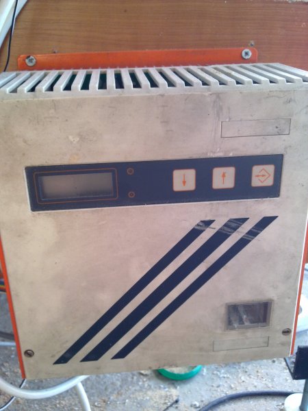

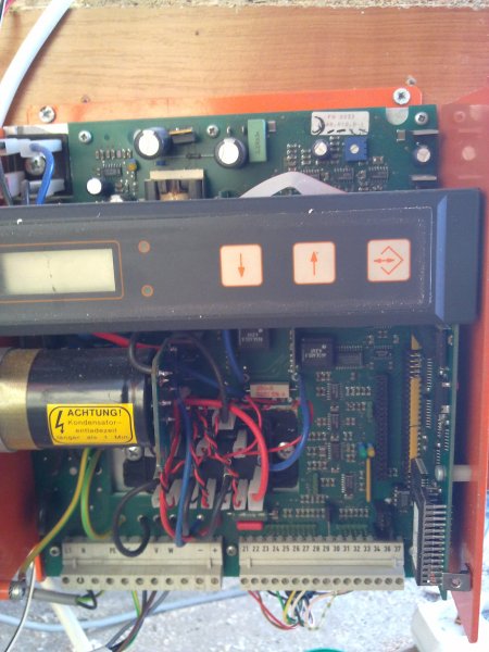

Igen van frekiváltom 3 fázisu maromotorral felteszek a frekiváltorol képet ha megmondod a tipusát kapsz egy *5-öst mivel valami ügyes ember leszedte a tábláját amit tudok rolla egy pár alkatrészen belülröl 4,2 KW van irva ugyhogy biztos elviszi az ugyancsak adat tábla nélküli motorom amit ha megmondesz milyen tipusu megint kapsz egy 5-öst mert patront nem birok hozzá rendelni amivel vettem (6-os patron) azzal használom.De teljesen leáramtalanitott frekiválto mellett is félrelépked szoval azt mint hibaforrást kizáhatjuk.A 230-as szüröröl is dobok fel képet jo lessz e?Toroidtrafo pedig nem nö minden bokorban ez azt jelenti nekem nincs ugyhogy akkor nem használok nyáktrafot sem inkább egy erösitö 2x24 voltos trafoját fogom használni a leválasztokártyához. Az optoim sebességeivel szerintem nincs gond hisz a motorok tudnak pörögni mit a ventillátor majd priv mailben küldök neked videot ha kiváncsi vagy a müködésére.De ez a TTL dolog felcsigázott valoszinü tervbe veszem a közbeiktatását.A leválasztásom pedig galvanikus 2 külön tápot igényel.És nem a leválasztokártya vezérli a frekiváltot hanem én kapcsolgatom fel le. üdv
A táppal kezdem . Van a lépetömotor vezérlödnek tápja ugye , arrol a táprol hozz le 5 voltot az LPT kártyához ( minek csinálnál még egy trafot külön ) a másik vége gondolom az USB-röl kap tápot . Ilyen a motorokat használnak ( hassználtak ) élfoliázo gépeken vég vágonak azt hiszem 200Hz-ig mehet neki és kb 1.1Kw-os de inkább kevesebb .Nem rég volt a kezemben iyen az egy Brandt élfoliázon volt rajta . Patronokat a Hod92 vagy a Nonius -nál kapsz hozzá , de jobb lenne ha bemennél egy mintával ( vagy tegyél ide egy fotot hátha beugrik ) . A freki válto talán Siemens vagy Lenze de ez nem biztos , mintha láttam volna valahol ilyet . Lehet jobban jártál volna ha veszel egy használt kis Yaskavát ( Omron J7 ) 1Kw körülit olyan 15 - 17 000ft ért már lehet kapni ritkán . Csinálj egy illesztö kártyát és figyelj a földhurokra ( a frekiválto is beletartozik ) . Az LC szürö szerintem jo lesz . Ha van szkopod akkor azzal kellene hogy vizsgáld a jeleket és a szinteket .

Szia a léptetövezérlö a leválasztokártyárol kapja (kapják) a tápot az usb 5v az pedig kevésnek bizonyult mert insabil volt a rendszer és egy 5 voltos stabot felemeltem egy diodával lett cirka5.6votom és ez igy már stabil müködést hozott ez az optoleválaszon találhato mert 2 egymástol fügetlen tápot igényel.ma megcsináltam a frekiváltotol árnyékolt kanocal meg a z-is árnyékoltal az x et pedig félig ha minden jol megy akkor holnap csinálok egy kapcsolgatásos probát full árnyékolással ha nem hoz eredményt akkor jöhet a leválasztokártya tápja holnap teszek fel képet a patronrol .

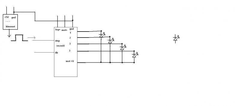

Sziasztok, építettem egy unipoláris motorvezérlőt és a kipróbálásához kérnék segítséget mert nem akarom kisérletezéssel azonnal tönkretenni. Lehetséges-e PC nélküli próba, és ha igen, akkor mi a teendő?

555-össel vagy valamilyen oszcillátorral csinálj neki "step" jelet, a kimenetekre pedig tegyél ledeket. Ha minden OK. mehet a motor.

Szia, csak nagyon lassan haladok mert váratlanul a Weller megadta magát és bizony anélkül nehéz boldogulni.Ha jól értem a javaslatodat akkor a "step" jel =5V négyszögjel ? Mert bizony nem mutatkozik nálam semmi. Vagy nem jól alkalmazom az ötletedet, vagy kuka az elkészített vezérlő. Egy skiccet köszönettel fogadnék az eljárásról és akkor el tudnám dönteni hogy bennem vagy a vezérlőben (vagy mindkettőnkben?) van a hiba. Köszönettel tj
Itt egy igazi moricka ábra (a paint nem egy áramkör tervező, de legalább gyors...). A step jel ne legyen néhány 10 Hz-nél nagyobb, mert folyamatosan világitónak tünik a ledek villodzása. Ha szépen lépkednek a ledek mehet a helyükre a motor.
Lehet hogy a melléklet lemaradt?
Nem lehet, biztos...
Köszönöm, hát nem így kötöttem..... A ledekhez nem kell előtétellenállás ? 12V- on elájul nem ?
Természetesen kell csak azért nem rajzolta, mert reméltem, hogy teszel automatikusan.
Igen, gondoltam hogy kell-összefoglalva:A1-négyszög, A2-üres,B1-négyszög, B2- üres (ha A pl step, B pedig a dir) elnézést hogy bénázok, de számomra teljesen új még minden-ezen a területen ezek az első szárnypróbálgatásaim
Most látom, hogy két hármast rajzoltam. Az alsó 4-es.
A step-re kell az órajel. A ledek pedig futófényhez hasonló mintát kell, hogy adjanak. Ez attol függ, hogy egész vagy féllépéssel hajtod. Ha egész akkor egyszerre csak egy led világithat. Ha fél akkor felváltva egy-kettő, de a forgó mintát ki kell adja(1-1,2-2-2,3-3-3,4-4-4,1) Szerk. Egy jó oldal a működésröl:itt
Hogy győzelem vagy bukás esete áll fenn azt még nem tudom, de legalább történt valami.A próbához 50 Hz-s négyszögjelet alkalmaztam és a következő történt:
ha IN A1-re tettem akkor OUT motor 1 ledje, IN A2-re tettem akkor OUT motor 2 ledje, IN A3-ra tettem akkor OUT motor 3 ledje, IN A4-re tettem akkor OUT motor 4 ledje világított ( vagy villogott ) de nem futófényszerűen ahogy írtad, hanem mindig csak a bemenetnek megfelelő kimenet. Elgondolkodva a dolgon nem tudom mitől is "futna" a fény, hisz mindig csak egy bemenet volt megtáplálva, gondolom a vezérlést a PC prg-je intézi. |
