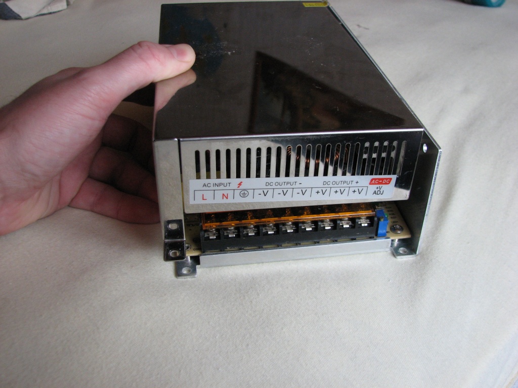

Üdv. Mára lenne még 1 kérdésem.Vannak az ebay-en cnc-hez hálózati tápegységek pl .ez:
http://www.ebay.de/itm/Schalt-Netzteil-36V-10A-DC-350W-Fur-CNC-Zent...976693 Rákérdeztem hogy az L és N-t fel lehet e cserélni hisz úgy is egyenírányítva van gondoltam, de a kínai eladó azt mondta ,hogy nem lehet felcserélni.Ismeri valaki ezeket a tápokat esetleg,hogy tényleg nem lehet felcserélni? Köszönettel.
Szia.
Ha megnézed az "input voltage range" ott DC feszültséget is ír. Amúgy meg biztos hogy az L és N felcserélhető. Inkább eladó nincs tisztában ezzel és azért ragaszkodik hozzá. ui: Ha linket teszel be akkor használd a hivatkozás beszúrását.
Biztosan fel lehet cserélni.
Viszont nagyon nem ajánlom a kapcsolóüzemű tápokat CNC-re. Nem bírják az impulzusokat leadni, amit a léptetőmotor igényelne. Hagyományos trafóval, toroiddal akár dupla akkora sebességet is elérhetsz, mint kapcsolóüzeművel.
Heló.Hát márt vettem egyet más adatokkal .48 Volt 15 Amperes-et. A korábbi ebay címe nem egészen ez csak azt tettem be ,mert azt találtam meg gyorsabban, ez is majdnem ugyanúgy néz ki de ennél nem írja a DC bemenetet:
http://www.ebay.de/itm/Schaltnetzteil-Montagenetzteil-48V-10A-480W-...ated=1 Lehet belekukkantok ,hogy van -e bemenet után egyenírányító híd,nehogy ne lehessen felcserélni a fázist és a nullát.

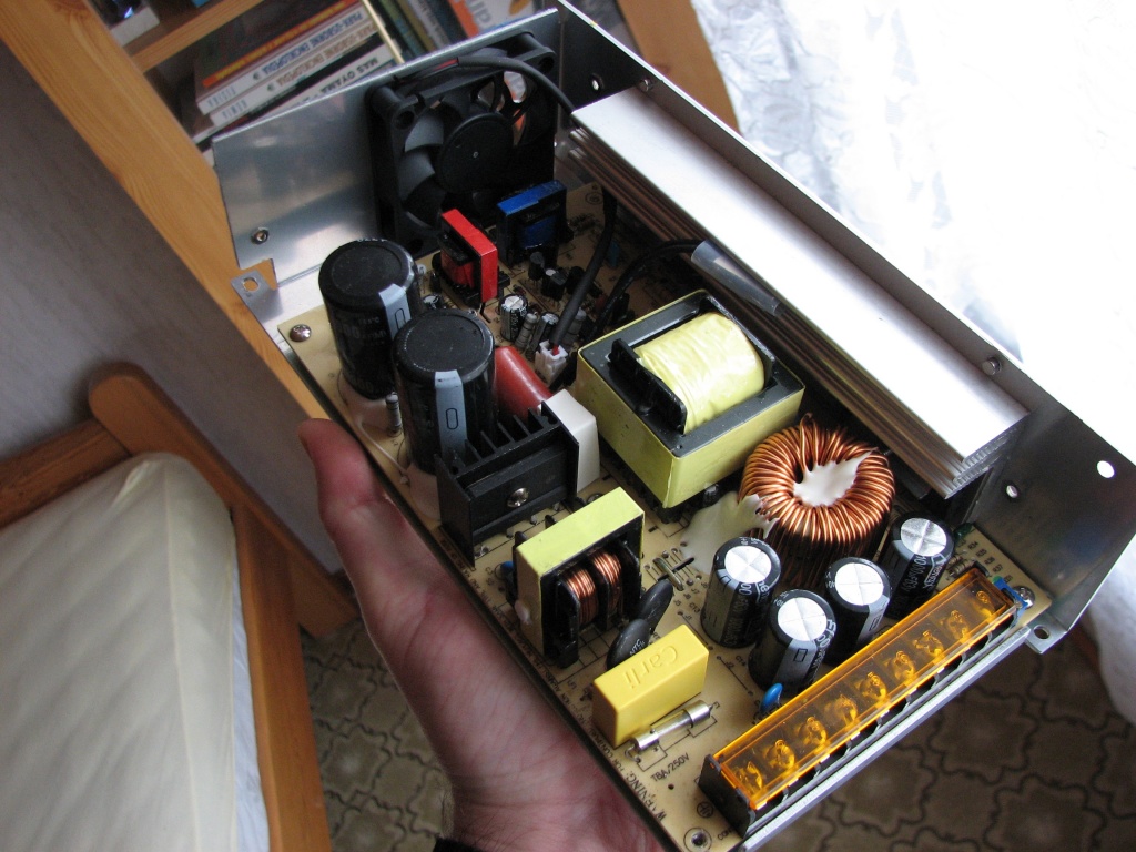

Csináltam pár képet a tápról.A biztosíték után van kondi,Ntc ellenállás, tekercs,még 1 pár kondi és az egyenírányító a két nagy elko előtt.Tehát így felcserélhető a fázis és a nulla?
Köszönettel.
Nyugodtan felcserélheted. Ugyan olyan mint a PC tápok, azoknál is mindegy, hogy a bemeneten hol a fázis. Csak a föld a lényeg, az legyen a helyén!!!
