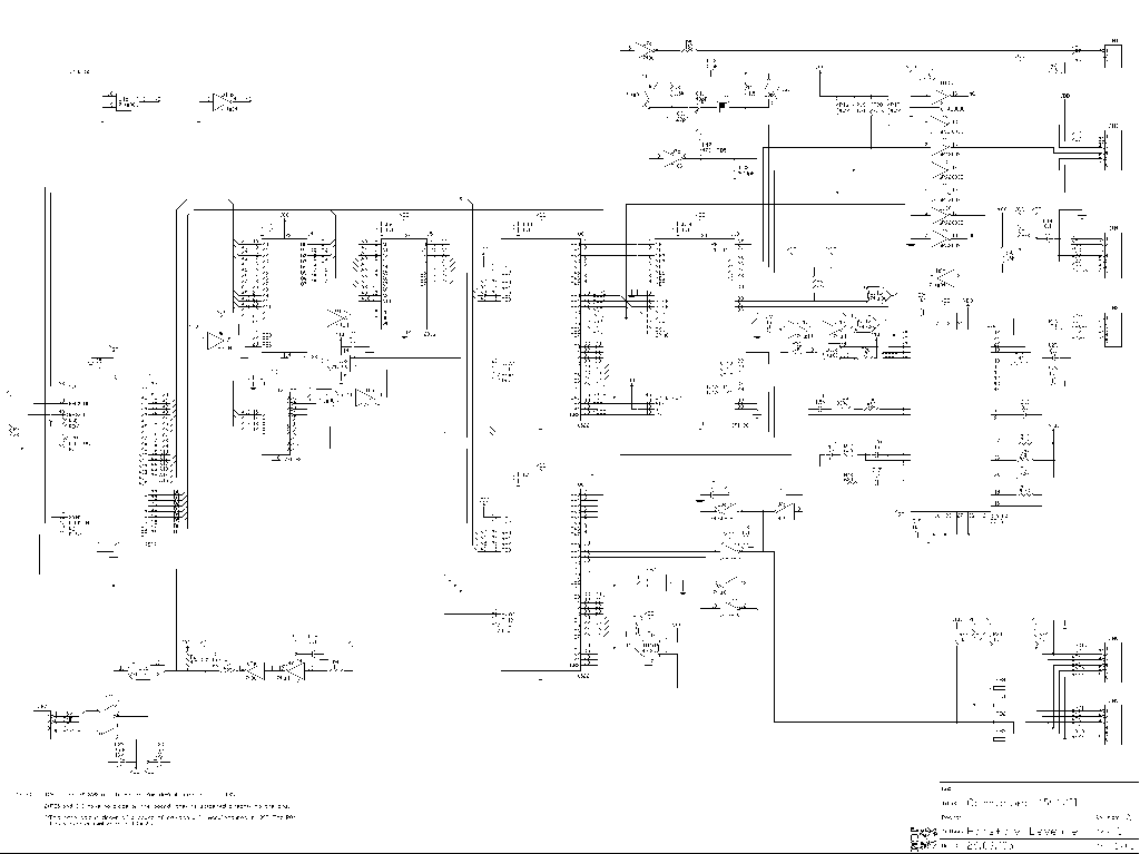

Mérd meg az összes tápfeszt az alaplapon összedugott és bekapcsolt állapotban! (+5V, ~9V, +9V unreg, +9V/12V) Kapcsrajzot már küldtem hozzá én is. Az hogy világít a LED, csupán annyit jelent hogy a +5V nagyjából jó lehet.

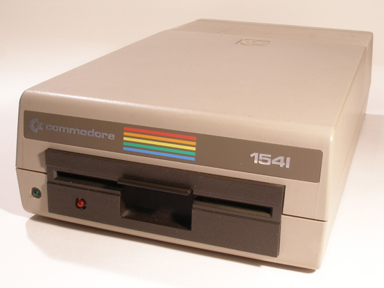

Ugyan én nem vagyok rendszeres hozzászóló, de mindig olvasom a hobbielektronikát. Nem szeretném offolni a témát, de látom hogy C64-el bajlódtok. Annak idején én is bajlódtam velük eleget, de mostmár hogy van emulátor pc-re, így nem érdekel tovább. Viszont. Van nekem egy Commodore 1541-es floppy drive-om, ami akkoriban hibátlanul üzemelt. Azóta csak a polcon porosodott, és ma elővettem hogy megnézzem hogy működik-e. kapott 220v-ot, és mivel ebben benne van a táp, remekül el kezdett működni. Mivel nincs már hozzá gépem ezért nem tudtam kiprószálni, hogy a lemezeket olvassa-e. Nekem már nincs szükségem rá, gondoltam valakinek a hasznára válna. Sajnos nem tudtam mivel lefotózni, ezért a neten kerestem róla képet. Akit esetleg érdekel, az írjon nekem.

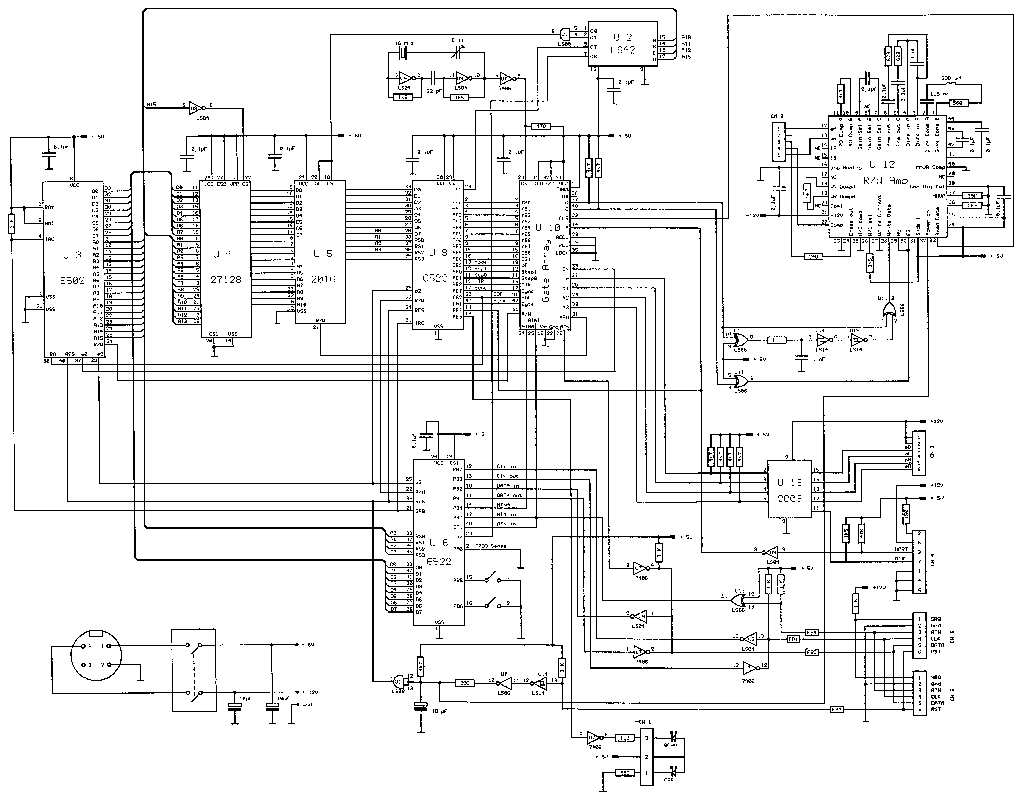

Mellékeltem kapcsrazot hozzá, egyszerű multiméterrel ki tudod mérni őket.
Amikor a számítógépet bekapcsolod, a reset jel pár tizedmásodpercre lemegy 0V-ra, majd ezután újra fel +5V-ra; ekkor indul el a proceszor.
A reset jel útja (alkatrész.láb) és szintjei:
CN5.6, CN6.6, FB3, U14.13: +5V
U14.12, U7.11: 0V
U7.10, R1, U1.12, U1.13, U12.32: +5V
U1.11, U3.40, U6.34, U8.34: +5V

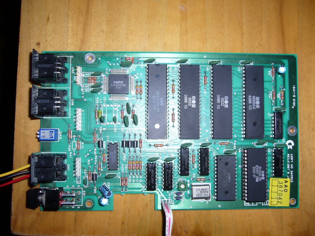

Korábban azt mondtad hogy melegszik az egyetlen foglalatban lévő alkatrész. A fényképen 2 IC van foglalatban. Az egyik az U4 (16kB-os ROM), a másik az U5 (2kB-os statikus RAM). Az utóbbi az érzékenyebb jószág.
(#) mustang74 válasza mustang74 hozzászólására (») Okt 18, 2011 /
Rajz szerint mind a serial reset szála mind az 5V a 74LS14 -re megy. Jól látom?

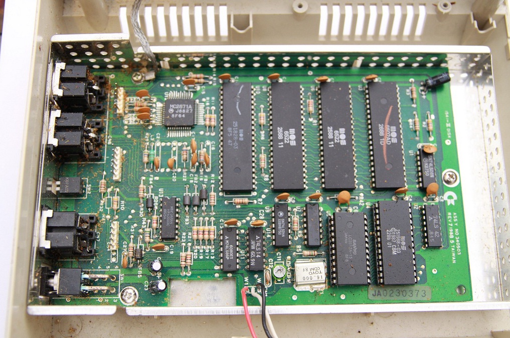

Az a kép nem az enyémről készült. Ezek viszont igen.
Végülis az U4-es IC -ről van szó.
A mechanikus egység rákötése nélkül is bekapcsolhatom a méréshez?
(Miért méretezi át a képeket kisebbre???)
Másik kép:
