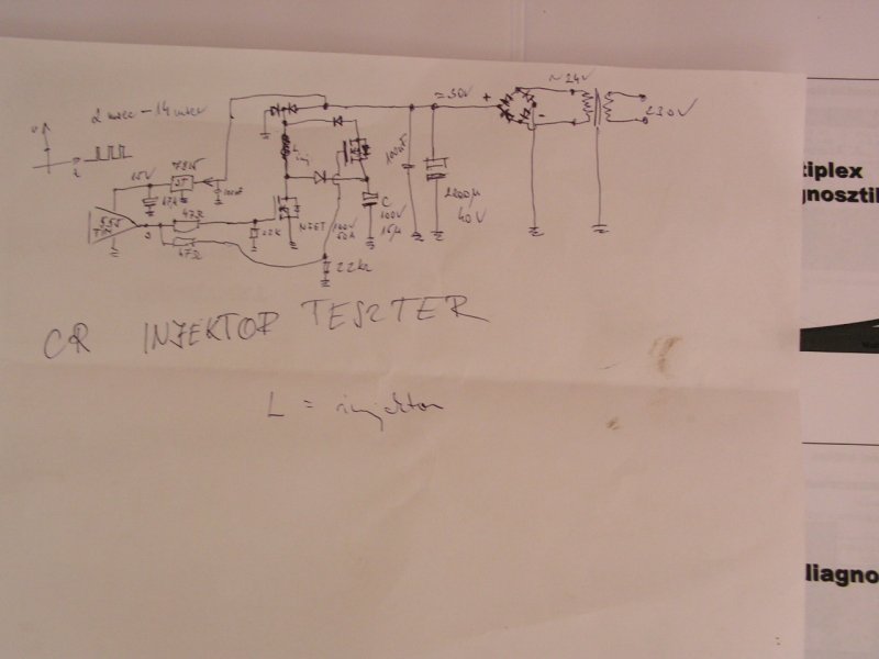

(#) barany165 válasza kissanyi hozzászólására (») Szept 3, 2009 /
Sziasztok! Nagyon leült a téma! Papirra vetettem a minap egy injektortesztert vizsgára való várakozás közben, talán a kisebb kalapácsnyélnek jó lessz.Meg nem építettem még, jelenleg egyszerűbbet használunk. Tervezek egy piezzós tesztert és egy piezzó helyetesítő kis dobozt a boscöhö-hoz hasonlót, de időm nincs.A becsatolt kapcsolás még sehol meg nem található, le nem modelleztem, a kapcsolórésze némely ECU-k ra hasonló, az impulzosok előállítása 555, 556 -al, ilyen téma megy a fórumon, itt max 1500Hz elég.A fettek 250-340HUf, a kettős dióda 130, de pc tápból is kibányászható.A tápegység célszerűen pc-táp is lehet,feszültségét huzzuk 13V körülire,így nincs gond a rövizárral sem! Üdv!

(#) barany165 válasza barany165 hozzászólására (») Szept 4, 2009 /
Sziasztok! Engedjetekmeg egy kis kiegészítést az 506112 hsz. hoz: a kapcsolás felhasználja az injektor tekercsének önindukcióját, az IRFZ46N most a RET-nél csak 115HUf. A fetek G-jét hidegítő 22K ellenállás a szokásos. Az 555 timer IC a négyszögjel előállítását, annak változtathatóságát,kitöltési tényező változtathatóságát biztosítja, mint írtam ebben a témában több topik van a HE. fórumon!Üdv!
(#) barany165 hozzászólása Szept 4, 2009 /
Folyt.: Mechanika: miután már van valami müködtetőnk, esztergálunk közdarabot és csatlakozot az injektorhoz. Rácsatlakoztatjuk a kézi hagyományos porlasztóvizygálonkra. Az asztali Boch jobb mert kevesebb a tartályának térfogata, ejtő jellegű és nagyobb nyomást tud mint a mirköz. Feltöltjűk tiszta gázolajjal, vagy protekt+go keverékével és felpumpáljuk. Ha létre jött a nyomás akkor ráadjuk a ketyeréből az impulzusorozatot, elfelejtettem az előzőekben, hogy célszerűen nyomógombbal vezesük ki a jelet. Fordulattól és kitőltéstől függően több nyitást is látunk, értékelhetjük. FIGYELEM! fokozott tűz és robbanás veszély! Szembe, börre ne kerüljön! Igy most már tisztíthatjuk, járathatjuk az injektort HÁZILAG! Ajánlatos használni adalékként jóminőségi 2T olajat is! Jó munkát kívánva , üdvözlettel barany165!
