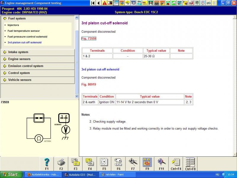

A hiba az, hogy teljes terhelésnél leáll a motor ütésszerűen és utána nagyon nehezen inditható.
Multimétert a nyomás szenzorba kötve látható, hogy a nyomás szinte nullára csökken és a következő elindult állapotig ott is marad.
Nagyon nehezen épül fel a nyomás, szerintem ez a baj, csak nem tudom miért.
Injektor, nagynyomású szivattyú esetleg nyomásszabályzó szelep?
Motorkód: RHZ 2.0 Hdi motor.
Választ és segitséget előre is köszi.
(#) doktor válasza palanta hozzászólására (») Feb 6, 2011 /
Egyszerübb lenne, egy számitógépes diagnosztika, megnézni az üzemi paramétereket, hibakodot keresni.

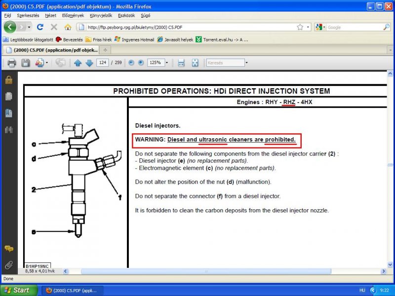

(#) VIM válasza palanta hozzászólására (») Feb 6, 2011 /
A mellékelt pdf-ben a 120. oldaltól lehet olvasni a problémás részekről és értékekről. Az RHZ motorkódhoz minden adat megvan, csak kérdéses, melyikre volna szükség, ami előbbre vinne a munkában.
(#) palanta válasza VIM hozzászólására (») Feb 6, 2011 /
Köszönöm az információt.
(#) palanta válasza doktor hozzászólására (») Feb 6, 2011 /
Igen én is erre jukadtam ki, holnap gépre tesszük.
Ezenkivül a nyomástartó szelepnél van egy mikrofilter, valamint, van egy megbontásos tisztitási eljárás, de az 30 K.
Akkor ezt kell nézegetni. Az NE zavarjon, hogy más autóba is ilyen rendszert építenek, de ez elég részletes leírás.
