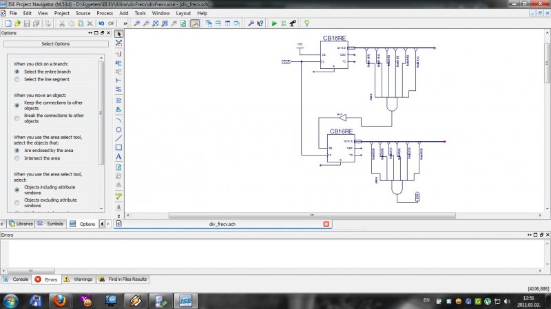

Legyszi segitsetek!!! Nem vagyok meg nagy szakerto a xilinx ise ben. kaptam egy fpgat spartan 3e xcs500e,FG320, es sehogy sem jon ossze h keszitsek egy frekvenciaosztot. vagy nem mukodik vagy nem osztja meg ugy ahogy kene. Lecci aki ert hozza segitsen meg 50Mhz rol kene 1Hz re lecsokkenteni. Ja es nem programba hanem rajzal. Lecci megkerlek ki tud segitsen meg nagyon kene. elore is kossszz
Szia! Konkrét rajzot nem tudok küldeni, de a mellékelt pdf-ben minden benne van, hogy tudj építeni egy ilyet. Ha mégis elakadnál szólj, segítek.

Kellene csinálni egy countert, ami elszámol 500ms-ig (25 000 000 20ns-es ciklus), ekkor nullázni és egy kimenetre kötött flip-flop-ot invertálni. Ez lenne( a kimenet) az 1 Hz 50% kitöltéssel. A counter lehet mondjuk 2 db CC16CLE kaszkádolva ( Első CE Vcc-n,CEO_1->CE_2, órajel, reset, load közös). Ebből csak az alsó 25 bit kell. Az adatbenetekre konstans nullát tenni és a load bemenetre ledekódolni a 25 bitet, hogy a 25 000 000 bináris értkre adjon egy load '1" -est. Ugyanezt a load jelet a kimeneti FF CE bemenetére kötni. Az FF adatkimenetét egy inverteren keresztül az adatbemenetére kötni. Az FF órajele is 50MHz. Ha a schematic nem kikötés, én megtanulnám valamelyik HDL nyelvet. Ezekkel ez öt perc, a schematic-ban meg fél óra. Persze ez függ a gyakorlottságtól is. Üdv. Zoli
Hello Carlen! En a rajzot ugy csinaltam h az egyik szamlalo szamol 50000 ig a masik meg 1000 ig mert ugye 50Mhz van. de ezekhez az ertekekhez nincs szuksegem az egesz kijovetre. es ezert irta ki a warningokat h a nem hasznalt kijovetekkel baj van. aztan rajattom h amit nem hasznalok azt is kossem be kijovetnek s akkor nem adja ki tobbet. de igy sem megy.de van egy masik warning ami nem tudom h mi lehet azt adja ki h dummy, es azt irja h van olyan kijovet ami be van kotve de nincs hasznalva ezert 0 ad neki. es nem tudtam rajanno h mi lehet. Ezen a rajzon nincs bekotve az a kijovet ami nem kell de logikailag igy kene mukodjon nem?
Azokkal a warningokkal ne foglalkozz, amik azt írják, hogy egy több bites busznak egy adott bitjét kötöd be egy másik modulba. Elvileg azokkal a hibákkal is lefordul, és megy tökéletesen. A második hibát viszont nem értem, nem tudnád bemásolni?
A képen elég érdekes dolgokat látni. A 'CE' lábára mind a két doboznak +tápot tegyél, attól fog működni. A 'C' bemenet az órajel, az első doboz sokadik bitjének kellene oda mennie, ettől fog az lassan számolni. Az 'R' láb a reset, ha arra adsz tápot, nullázza a kimenetet. Lehet velem van baj, de amit küldtél kép, az nagyon rossz. Javítsanak ki a kollégák, ha tévednék.

Ha a 2ik doboz C jelre kotom az elso doboz and kijovetet akkor azt irja ki h: Gated clock. Clock net XLXN_130 is sourced by a combinatorial pin. This is not good design practice. Use the CE pin to
control the loading of data into the flip-flop. Ez a warning nem tudom mi:WARNING:Xst:653 - Signal dummy is used but never assigned. This sourceless signal will be automatically connected to value 0. Ja az R a reset de ha nem Resetelem le akkor nem kezdi elolrol nem? Es az alatt mit ertessz h a CE re rakjak +tapot? buffert?Es a resetet h kossem be?
Ha az 'R'-re tápot adsz, akkor nullázza a kimentet, de miután elszámolt a maximális értékig, magától nulláz. A legjobb, ha a reset lábat földre kötöd. A 'CE' mind a kettőnél táp kell hogy legyen, azaz Vdd, mert a nélkül nem működik. Ezek a dobozok amúgy élvezéreltek (ezt mutatja a C melletti kis háromszög), vagyis a kimenetét csak akkor változtatja meg, amikor az órajel 0-ról 1-re ugrik. 50MHz-ből 1Hz-et úgy tudsz előállítani, hogy egyszer osztod egy 16bites számlálóval, utána annak a legfelső bitjét belekötöd egy 8bites számlálóba, eddig ugye f= 50MHz/2^24= 2,9Hz. Ha ennek a 8bitesnek a kimenetét kötöd egy 2bitesre, akkor annak a legfelső bitje 0,7Hz-en fog járni. A kapcsolás rajzot mellékeltem, azt nézegesd.
