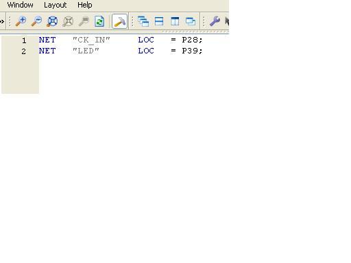

Mivel nincs printerportom a laptopon, így a másik gépre raktam fel az ISE-t.
A Generate Programming File lefuttatása után nem azokon a CPLD lábakon vannak a bekötések, mint amit szerettem volna.
1. A "hiba_1" nem tudom milyen üzenet ?
2. A "hiba_6" az .sch file.
3. A "hiba_4" az .ucf file. Milyen szintaktikával kellene lennie ?
4. A "hiba_2" és "hiba_3" -on látszik, hogy nem azokra a lábakra tette, amit szerettem volna az .ucf file-ban.
5. A "hiba_5" -ben,, a PACE prg szerint (felül ) sem jó az ucf. file-om.
Szeretném megkérdezni, hogy mit rontottam el ?
Nem tudom a képekből mennyi megy át ?
Üdv.: Sanyi
(#) tursaba válasza tursaba hozzászólására (») Márc 8, 2013 /
Hogyan tudok feltenni .bmp képet ?
(#) eltexto válasza tursaba hozzászólására (») Márc 8, 2013 /
Ha jók az emlékeim, ide PNG kell. PrintScrn(full) vagy alt+PrintScrn(window), Windows Paint elindít, kieditálod a lényeges részt, PNG formában mented.
Üdv. Zoli
(#) tursaba válasza eltexto hozzászólására (») Márc 9, 2013 /
A legújabb ELEKTOR-ban megtaláltam a jó szintaktikát az .ucf file-ra.
1 NET "LED" LOC = P39;
Teszek próbát a rátöltésre. Remélem már probléma mentesebb lesz.
Üdv.: Sanyi

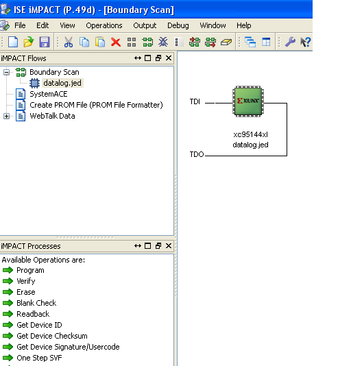

(#) tursaba válasza eltexto hozzászólására (») Márc 11, 2013 /
Szia Zoli !
A .jed file rátöltéssel megakadtam. ( A kép bal felsőben kijelölöm)
Ráklikkelve a "Programing"-ra, a kép jobb oldalán, alul bejön a "Connect programing cable" + a zöld sáv, ami halad, de nem megy bele a Xilinx-be. (képen nem látszik)
Szkóppal megnézve a JTAG egyik lába sem ketyeg.
A párhuzamos port:Standard, EPP, ECP, Bidirectional beállításait végigpróbáltam !
A Parallel Cable III-t csináltam meg.
Az ISE-ben be kell állítani valamit ?
Köszönöm. Sanyi
