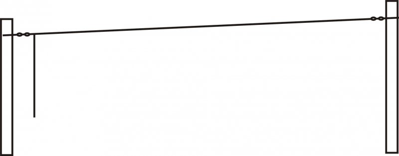

lehet lejjebb is, sőt lejthet is az antenna, csak a környéken, és az adó irányban ne legyenek vezetők, pl vasbetonból épült házak, stb

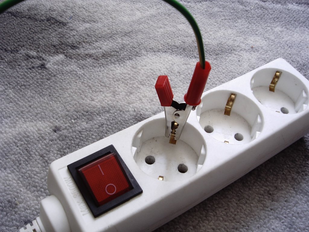

(#) Simon Balázs válasza vitaqo hozzászólására (») Jan 28, 2009 /
Antennának használd a helyi kábeltv(ha van) árnyékolását és földelésnek a konektor védőföldjét. Ha nincs fantáziád itt egy segédlet:
(#) vitaqo válasza Simon Balázs hozzászólására (») Jan 29, 2009 /
Köszi szépen, megpróbálom remélem műxik! Az árnyékolást a tévé csatlakozójánál vegyem le?
Ajjaj.... az árnyékolás el lett vágva szinte mindenhol.
Ennyit erről, szerelők mindenhol így csinálták, nincs kontaktus.

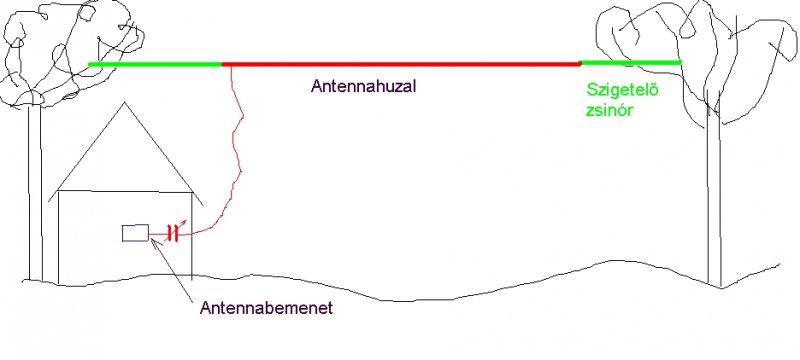

(#) vitaqo hozzászólása Feb 2, 2009 /

(#) vitaqo válasza llaci56 hozzászólására (») Feb 2, 2009 /
És dió kell hozzá? Ferritgyűrű vagy valami? Esetleg lezárás? Csak simán celluxozzam fel a fára a vezetéket (35 m hosszú, szigetelt)
(#) kendre256 válasza besi99 hozzászólására (») Feb 2, 2009 /
A "20m után a körjóság csökken" miből jön ki? Most fogunk éppen 3,5 MHz-re olyan antennát csinálni, amely két részből áll, a távíró és a fóniasávra, mert a 40 méter hosszú antenna még annyira "nagy jóságú", hogy nem fogja át a teljes sávot.
Én középhullámra jó hosszú antennát tennék, a széles sáv miatt úgysem lehetne rezonancián mindenhol, de legalább a hatásos felülete nagy lenne.
(#) llaci56 válasza vitaqo hozzászólására (») Feb 2, 2009 /
Porcelán csigával szigeteltük, (2x egy oldalon) és egy végét levezettük. Egy 50pF -es forgóval pedig megkerestük a legjobb vételt.
(#) kendre256 válasza vitaqo hozzászólására (») Feb 2, 2009 /
A végeit bármilyen 1-2 méteres műanyag zsinórral (damil, műanyag ruhaszárító kötél) elszigetelheted a kikötéstől. Az antenna lehetőleg legyen minél távolabb bármilyen vezetőképes testtől (fa, épület stb.), és legyen minél magasabban. A vezeték szigetelése nem elég, ne csavard pl. fára a szigetelt antennahuzalt se.
(#) vitaqo válasza kendre256 hozzászólására (») Feb 2, 2009 /
Ok, de akkor mire feszítsem? A kábel szigetelt, így is kell védeni a földtől? A forgó gondolom az antenna és a Rádió kivezetése között legyen? Kapcsolási rajz hogy néz ki?
Rákötheted a fára is, de akkor szigetelni kell közvetlen a fa után. (Porc.csiga, műa.karika, stb. lehetőleg 2x, 20-30cm távolságban. )
A forgót (50pF) a vevő bemenetére tettem, sorosan.
Még akkor is ha szigetelt a kábel?
Igen, akkor is. A kábel szigetelése az antennajeleket NEM szigeteli! A teljes kifeszített madzag lehet szigetelt, a végei előtt akor is le kell választani!
De akkor csak 1 szigetelőt használhatok?
Az antennahuzal végeire rögzítsed a szigetelő zsinórt, és azzal kösd ki az antennát. A szigetelt kábelt is védeni kell a földtől, mert minél közelebb van hozzá, annál nagyobb kapacitás keletkezik a föld felé, és az "letesteli" (vagy legalábbis csökkenti) a jelet. A forgó az antenna és a rádió antennabemenete között legyen.
Rajzoltam neked egy mórickaábrát.
Aha,értem akkor így lesz. Köszönöm a segítséget!
Mindenkinek
Azért utálok rajzolni, mert mire kész, addigra valaki lerajzolja...
(#) llaci56 hozzászólása Feb 2, 2009 /
Endre rajzán a ház ablakával van sorosan a forgó? :hide:
