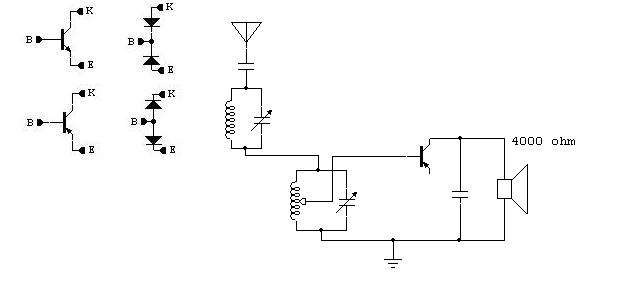

(#) zoltan_30 hozzászólása Feb 27, 2009 /
Esetleg ha van valamiljen regi radiod amiben germanium tranzisztorok vannak akkor azokat is tudod alkalmazni dioda helyett.
A mellekelt kepen lathato az NPN es a PNP tranzisztorok belso felepitese mind dioda es egy rajz.

(#) besi99 válasza zoltan_30 hozzászólására (») Feb 27, 2009 /
Sikeredett egy kis marhaságot összeeszkábálnod.
Az öreg alkatrészekkel jól elvagyok,pl magyar germánium diódák, szovjetishe MINIATŰR tranzisztor, egy marok -főleg magyar- Ge tranyó, tűs diódák, szilicium dióda, zener, nem túl öregek, csk 40 évesek
(#) zoltan_30 válasza besi99 hozzászólására (») Feb 27, 2009 /
Elnezest, nem neked irtam hanem matyko_78 nak amennyiben a tranzisztor alkalmazasa mind demodulator-ra gondoltal!
Rosszul cimezted, a (#381422) hozzaszolashoz kattintottal,ott meg nincs szo semmilyen alakreszrol!
Akor mi a gond?
matyko_78 kapott egy regi otletet amennyiben nincs diodaja.
Ezert nincs miert "mahasagnak" nevezd a hozzaszolast.

A régi ge tranyók nem alkalmazhatók TŰS dióda helyett, nagyságrendi a kapacitáskülönbség Még a tűs diódák sem egyformák, a régi gyártmányok közül a OA1160 a legkisebb kapacitású, azért használták videodemodulátornak is
