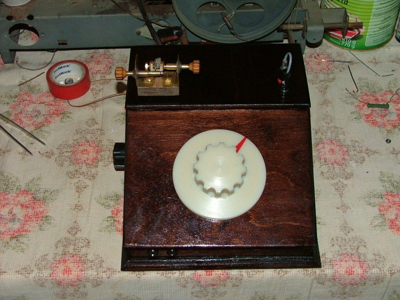

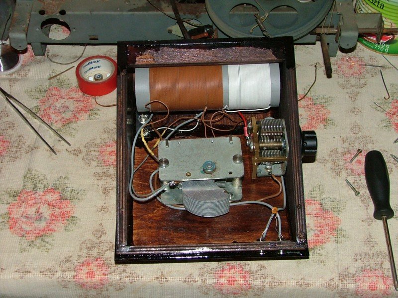

Két hónapja találtam rá erre a rovatra.Eszembe juttatta a 13 éves koromba készített első detektoros rádiómat.
Ennek immár 62 éve.A rovaton talált tervrajz segítségével készítettem el a képeken látható RÁDIÓmat.Elnézést kérek a terv közreadójától, hogy a neve hirtelen nem jut eszembe.

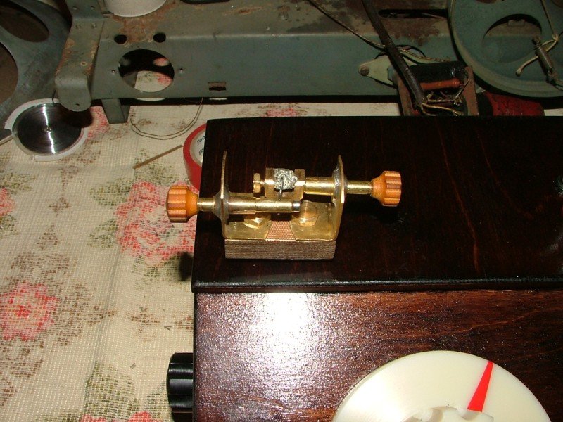

A készülék dobozát és a forgató gombokat valamint a kristály detektort is magam készítettem.Mivel csak kettős forgókondenzátor állt rendelkezésemre (ami az elkészített dobozba nem fért el) így abból is én készítettem két egyes forgót.Kristályt (galenit és pirit) az ásvány boltba vettem.
Jó volt ennyi idő után hallani ismét a detektoros jellegzetes hangját, ami meglepően tiszta és erős.
Üdvözlettel:Gőzgépész.
U.i: jómagam lakatos vagyok, nem rádiószerelő.

A képen a detektorba egy nem túl tiszta pirit kristály van.Teljesítménye az oa1160 as kb85-90%.A galenit kristály nagyon laza szerkezetű, nehéz befogni,ezért egy csészébe forrasztottam.Teljesítménye rosszabb a piriténél.
Nyíregyházán lakom és a helyi adó mindent elnyom.Az adó kikapcsolása után 4 adót észlelek, de olyan halk, hogy beazonosítani nem tudom.

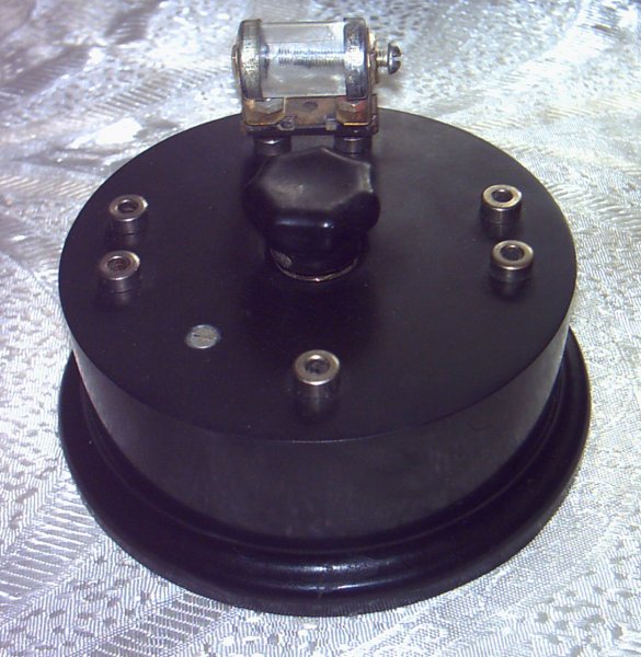

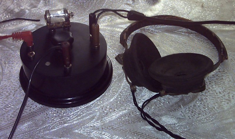

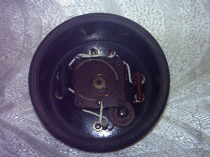

Szevasztok! Egy home made (s.k.) detektoros fotóit töltöttem fel. Idén január közepén készült el. Egy 1924-es detektoros adta az ötletet. A doboza egy fotóelőhívó tank bakelit tartályából készült némi csiszolás és fürészelés müveletekkel, az alkatrészei korabeliek.Kivétel a detektor, az is házigyártmány. Galenit kristály van benne Vood fémbe öntve. Szerintem elég korhű replika.
(#) Abukodonozo válasza hatvanasjocó hozzászólására (») Ápr 14, 2010 /
Ejha! Ez gyönyörű lett, szerintem! A detektor és a fejhallgató honnan vannak?

(#) hatvanasjocó válasza Abukodonozo hozzászólására (») Ápr 14, 2010 /
A detektort én csináltam, a benne lévő kristály egy galenit kristály darabka és,hogy ne károsodjon a kristály Vood fémbe van ágyazva(olvasztva)Bővebben: Link
A fejhallgató nem egészen korhű: 1958-ban készült a Szovjetúnióban, ellenállása 2x1600 ohm és nagyon jó hangerejű hallgató.(katonai)Kényelmes mert gumiszivacs a külső része.

Most látom, hogy az előző hozzászólásodban is írtad, hogy a detektor házi gyártmány. Minden esetre nagyon szép munka, büszke lehetsz rá, köszönjük, hogy megmutattad! A fejhallgatódért meg külön irigyellek!

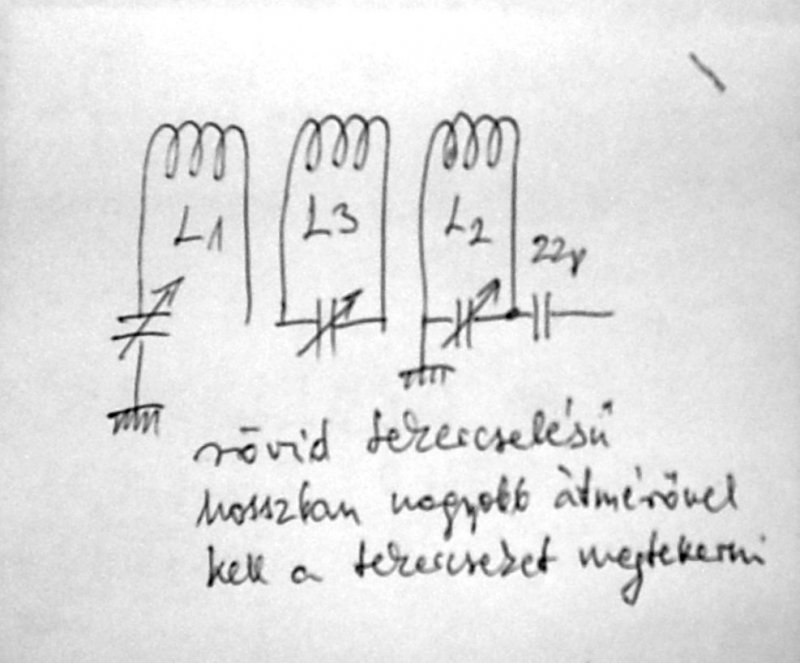

A privi üzenetedre reagálva a nagyon erős helyi adót úgy tudod kiszűrni, hogy a mostani rezgőköri tekerccsel csatolásba hozol egy másik ugyan akkora tekercset és azt egy forgókondival párhuzamosan kapcsolva a helyi adóra hangolod. Így ez az új rezgőkör kiszívja a detektorosodból a helyi adó energiáját. A mellékelt rajzon egy soros rezgőkör is van. A három kombinatív hangolása szelektívvé teszi a detektorosod.

Érdekes megoldás! Valami olyasmi mint a hullámcsapda, nem? Minden esetre egyszerűbb, kösz a kapcsolásért! Ja, és micsoda ez a feszültségemelő detektálás?
(#) hatvanasjocó válasza Abukodonozo hozzászólására (») Ápr 15, 2010 / 1
Lényegében kétszerezés: a nagyfrekvencia egyik félperiódusában feltöltődik a 22 pF-os kondenzátor a D2 dióda által meghatározott polaritással. A nagyfrekvencia másik félperiódusában a 22 pF-on levő feszültség hozzáadódik a D1 dióda polaritása által meghatározott feszültséghez. A trafó primer(nagyellenállású) tekercsével párhuzamosan még be kell tenni egy 500-1500 pF-os kondenzátort.Ez lemaradt a rajzról. Célszerüen a három tekercsnek egyformának kell lennie és egymáshoz közel kell egytengelyesen elhelyezni. Ez egy hullámcsapdával kiegészített detektoros. Kristály helyett diódával kicsit nagyobb hangerőt lehet elérni. A dióda lehetőleg germánium dióda legyen.
(#) Abukodonozo válasza hatvanasjocó hozzászólására (») Ápr 15, 2010 /
Ezt muszáj kipróbálnom, okos kis ötlet! Ez lesz a következő lépés, azt hiszem...
