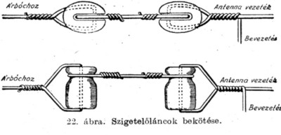

(#) Kera_Will válasza RdsG hozzászólására (») Jan 24, 2007 /
Szigetelőnek jó lehet pl.: pvc cső (vízvezeték) ebből levágsz karikákat és a karikákat műagyag kötéllel kötöd össze.Karikák vastagsága függ a feszítendő vezeték súlyától / feszítő erők nagyságától (kb.:2-3 cm széles elég lesz). 2 - 3 darabot és az 1ik szélsőbe az antenna vezeté-ke másikba a rögzítéspont kötele.
Vezeték másik végén is hasonló módon kialakítva.
Legjobb lenne ha porcelán dió szigetelők használata. De azt már szerinte mcsak arany áron lehet venni ...

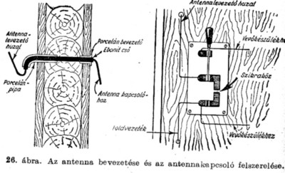

-Ha megoldom a szigetelés kérdését (a két végen), akkor hogyan vezessem be épületen bellülre az antennát? Szóval nem vezethetem be csak úgy egy vezetéken (mondjuk az ablakkeret és a párkány között), mert akkor minek a szigetelés a két végre? (mármint a "nagy" szigetelés)

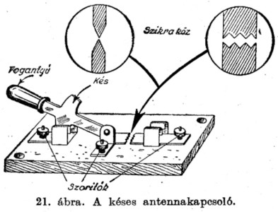

-A másik a villámveszély kérdése....
(#) oldman válasza RdsG hozzászólására (») Jan 27, 2007 /
Természetesenhasználható szigeteléssel is. A keresztmetszet fontos a szilárdság miatt is. Hosszabb vezeték ha nem egyenesen van kifeszítve, nem biztos hogy jobb vételt biztosít. (Próba) A levezetést földelt tárgyaktól, faltól, lehetőleg távol vezesd szigetelő távtartókon, már 10~ 20 cm is nagyon jó pl. fa léc vagy seprőnyél darab. Ha szigetelt vezetéket használsz akár egy U szöggel is rögzítheted. A bevezetésnél ha fa ablakkertten viszed át, nem gond egy egyszerű furat amin a vezeték áfér.(lehetőleg a faltól távol) Fém kereten vagy falon jóval nagyobb (5~10* d) furaton koncentrikusan lehet átvezetni (mint a koax)
Furatba müa. cső két végén dugó, közepén áthúzva. Belül nem ajánlom a távtartós szerelést a családi béke miatt, de itt is az lenne a legjobb. Régen belül porcelán szigetelőkön "csigákon" vezették igy cca 2 cm-re volt a faltól.
Villámveszély! Ez nagyon fotos, örülök hogy gondoltál rá! De ott van a légköri elektromosság és a statikus feltöltődés is ami vihar nélkül is tud több cm-es szikrákat csiholni! Ez ellen is védekezni kell. Legegyszerűbb az antennát használaton kívül egy kapcsolóval leföldelni. ( villámhárítóhoz ha van) Két állású kapcs. közepe antenna - egyik vége bevezető- másik vége földelés.
Erre lehet készíteni egyszerű késes kapcsolót vagy három banánhüvely és egy U dugó. Az antenn és föld közé szikraközt kell tenni a statikus töltések levezetésére. Nem árt ide egy előtét elenállás nélküli glimm lánpát is betenni. Ez már 80~100 V feszültséget is levezet de nagyobb áramot nem bír ki.
Másik megoldás egy nagyfrekvenciás fojtó tekercs + szikraköz párhuzamosan. Ez jobb de jó RF folytót nehéz készíteni.
Ha lesz egy kis időm teszek fel leírást - képet.
