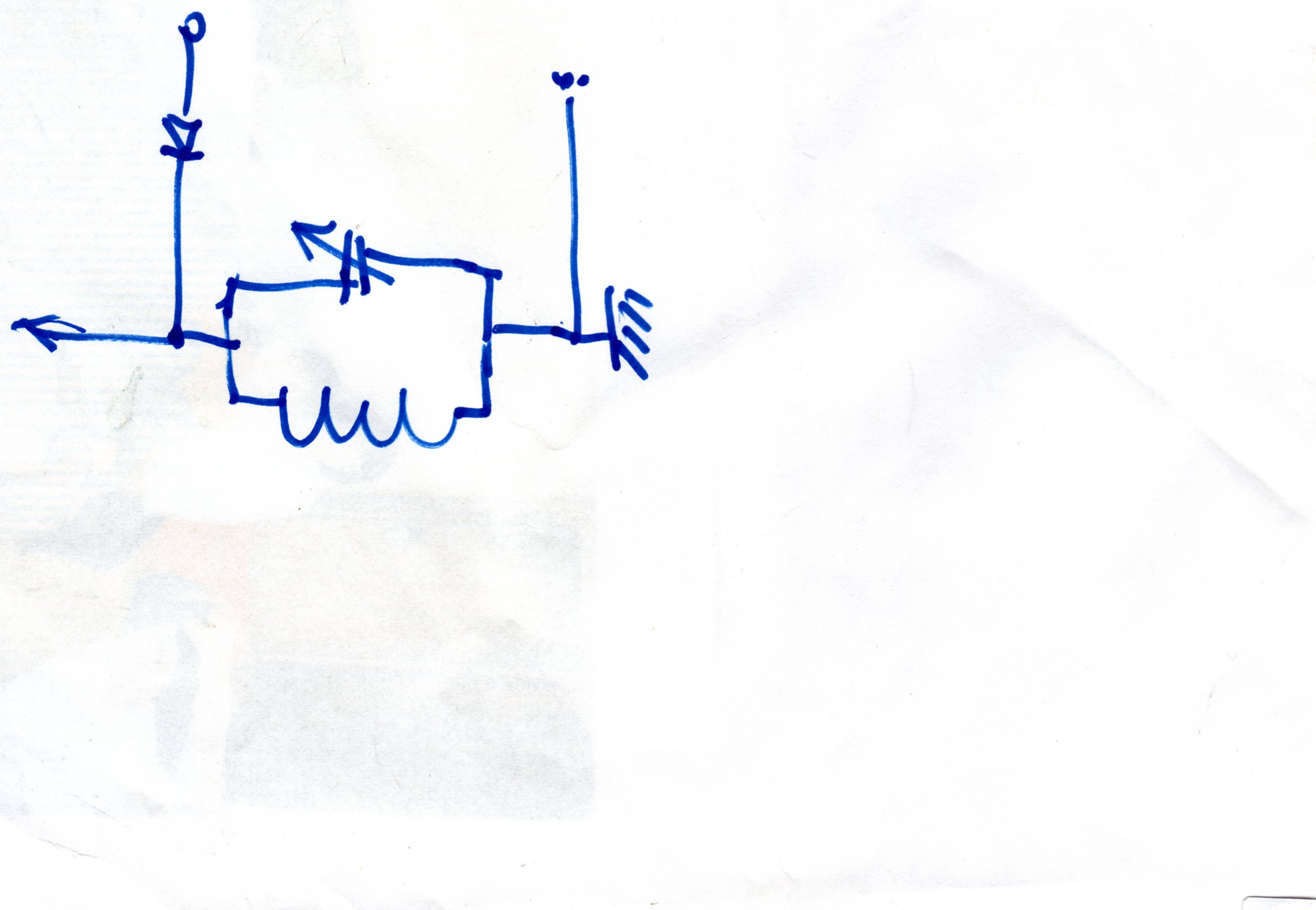

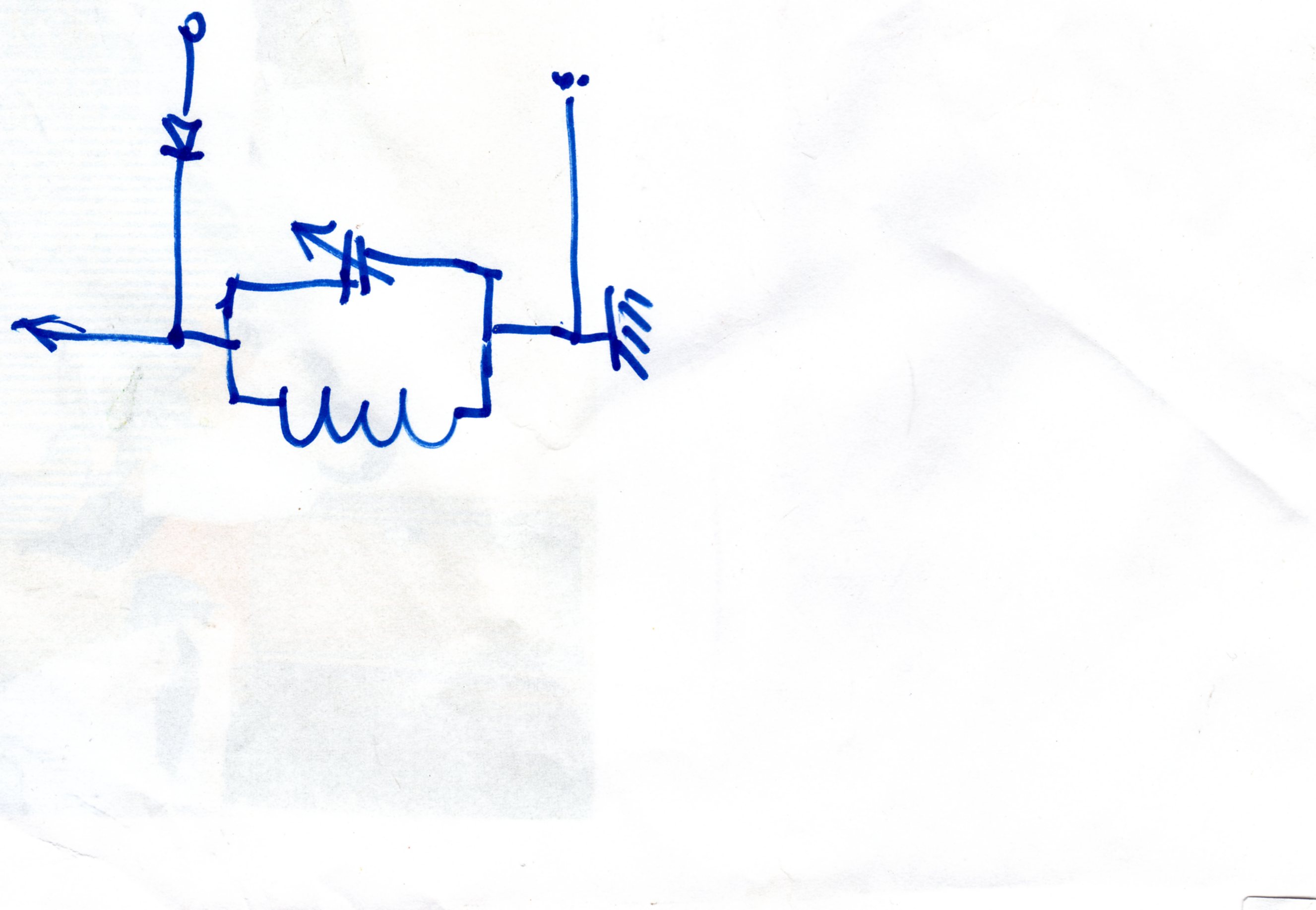

(#) hadnagyakos hozzászólása Szept 25, 2007 /
Én már építettem detektros rádiót nagyon jól működött.
Én hangszórónak egy kis fülhallgetót használtam nagyon jól szólt. Nekem régena tekercsről csak annyi adatom volt, hogy egy cipőpasztás vagy egy súrolós dobozra 72 tekerést kell készíteni. Rézdrótnak pedig egy leégett mosógépszivattyú tekercsét használtam fel.
Attól eltekintve, hogy szemétből építetem nagyon jól működött. A forgókondival volt a legnagyobb bajom, mert alik találtam olyan kapacitásút amivel végig lehetett hangolni az egész skálát. Én is csatolok egy saját készítésű rajzot. A kettő oldalsó kimenet a hangszóróé.
Bocs elfelejtettem, hogy melyik irányban szekenneltem be, a kettő felső kivezetés a hangszóróé.
(#) Dudus válasza hadnagyakos hozzászólására (») Szept 25, 2007 /
Csak én látom úgy, hogy ugyanazt a képet raktad be háromszor?
