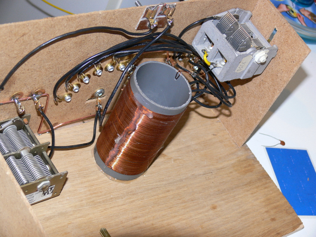

...És ahogy így olvasgattam, mindjárt meg is építettem egyet. Muszály felkeltenem fiaim (8 és 10 évesek) érdeklődését is ez iránt. Én is ilyen tájt kezdtem.
Ez még csak 1 tekercses, de már készítem az új tekercseket a 3 t. -es kivitelhez.
Antennám egy 3 m-es halogen lámpa sín, (adott volt, mert itt van a fejem fölött,) és 4-5 adót találok meg. A Kossuth tiszta, érthető, és délelőttönként van egy adó, szerintem magyar, de mindig idegen nyelven ad. Hol német, hol szlovák..., ez szintén érthető. (Csak németül, mert szlovákul nem tudok.) A többi 3-4 adót csak hallom, de érthetetlenül gyenge.
Ha valaki jobban ismeri az adókat, segíthetne azonosítani az idegen nyelvűt. A néhai Petőfi környékén, vagy pont annak a helyén találom. (1 MHz körül, de ez csak sacc a kondi állásából.)
Tapasztalatom szerint az AA 114 (v. AA180?) diódával határozottan jobban szól, mint az OA1160-nal. Sajnos csak korlátozott mennyiség áll rendelkezésemre, így nem tudok nagyon cserélgetni.

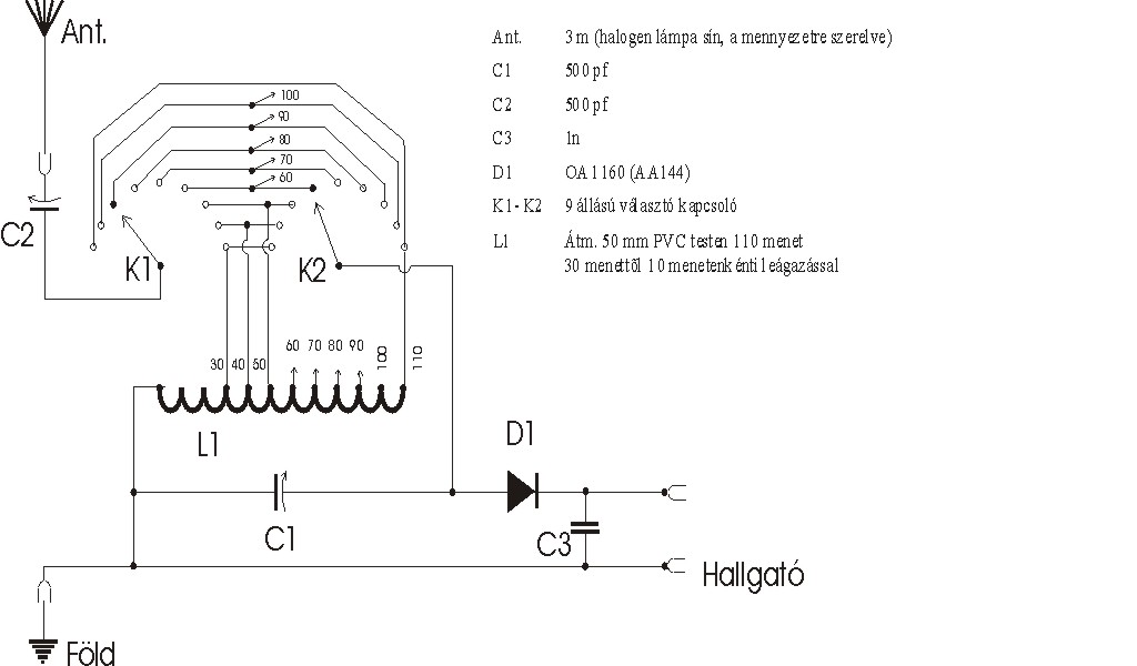

(#) llaci56 válasza RdsG hozzászólására (») Jan 24, 2008 /
Üdv Gábor!
A közzétételnek nincs akadálya, rittyentettem egy rajzot is hozzá, hogy teljes legyen.
Az oldaladat láttam már, grat hozzá! A germ. diódák kihalását azért mondtam, mert az én lelőhelyeimen nem találtam. (Lomex, HQ) Adhatnál lelőhely címet, megköszönöm.Galenit kristály akarok csinálni, valamikor készítettem ilyet. Kiváncsi vagyok a különbségre.
Az 1MHz körüli adó, melyről beszéltem, szerintem magyar, mert a német akcentusból így vélem, és a témái is magyarok. Majd kiderítem, csak van néha más dolgom is.
Kellemes rádiózást! Laci

(#) llaci56 válasza RdsG hozzászólására (») Jan 26, 2008 /
Ezt a kapcsolást próbálta már valaki? Mert én most kipróbálom.
