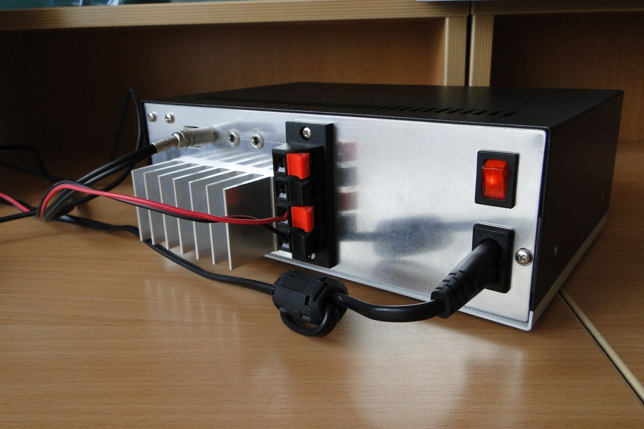

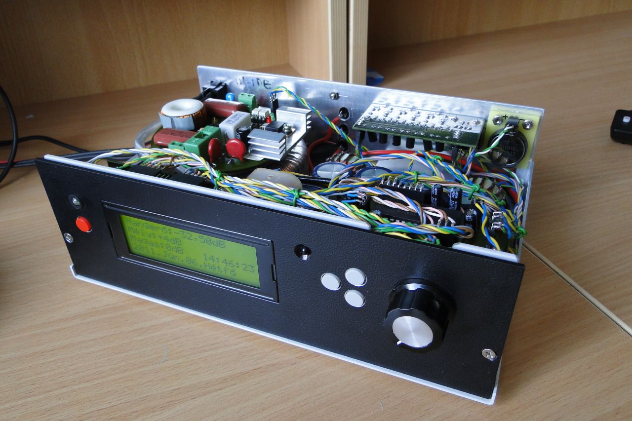

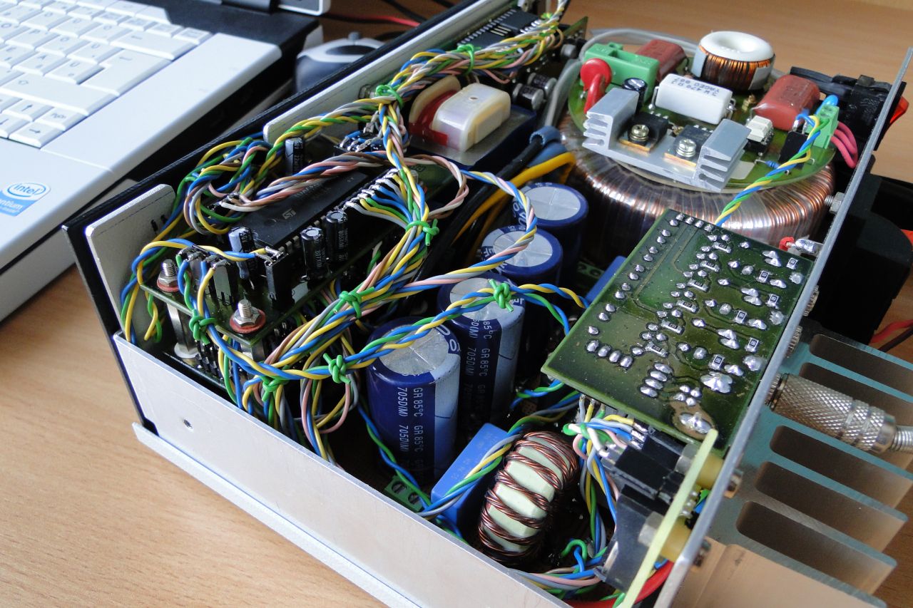

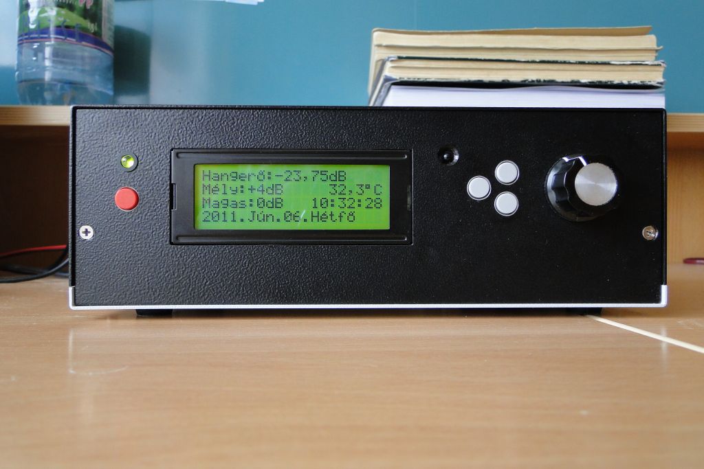

(#) fidelcastro válasza Toto25V hozzászólására (») Szept 10, 2011 /
Én is csináltam egy hasonló projektet egy évvel ezelőtt. Csak az enyémben a PCM2707 analóg kimenete egy TDA7318 audio (processzor)-ra van kötve. Így távirányítóval (RC5) tudom állítani a hangerőt (a PCM2707-ben is és a TDA7318-ban is), mélyet, magasat, előerősítést, csatorna választást, fadereket. És a PCM2707-nek köszönhetően a Winampot is tudom vezérelni a távirányítóval. Van benne továbbá egy RTCC és SRAM (a beállításokat ebbe menti), és egy hőmérő ami a végfok hőmérsékletét méri. A végfok az egy kapcsolóüzemű TDA8920 és egy toroidról van táplálva. A beállításokat egy 4x20-as LCD-n jeleníti meg, és rendes menüvel is rendelkezik ahol pl. beállíthatjuk az órát, hang beállításokat. Az egészet egy PIC18F vezérelgeti. Teszek fel róla pár képet.
